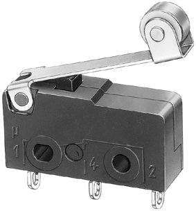

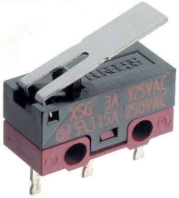

Мойша Степан Опубликовано 28 сентября, 2014 Опубликовано 28 сентября, 2014 У меня тоже отвалились, купил новые, более надёжные... Были типа:Поставил типа:

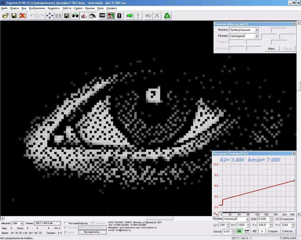

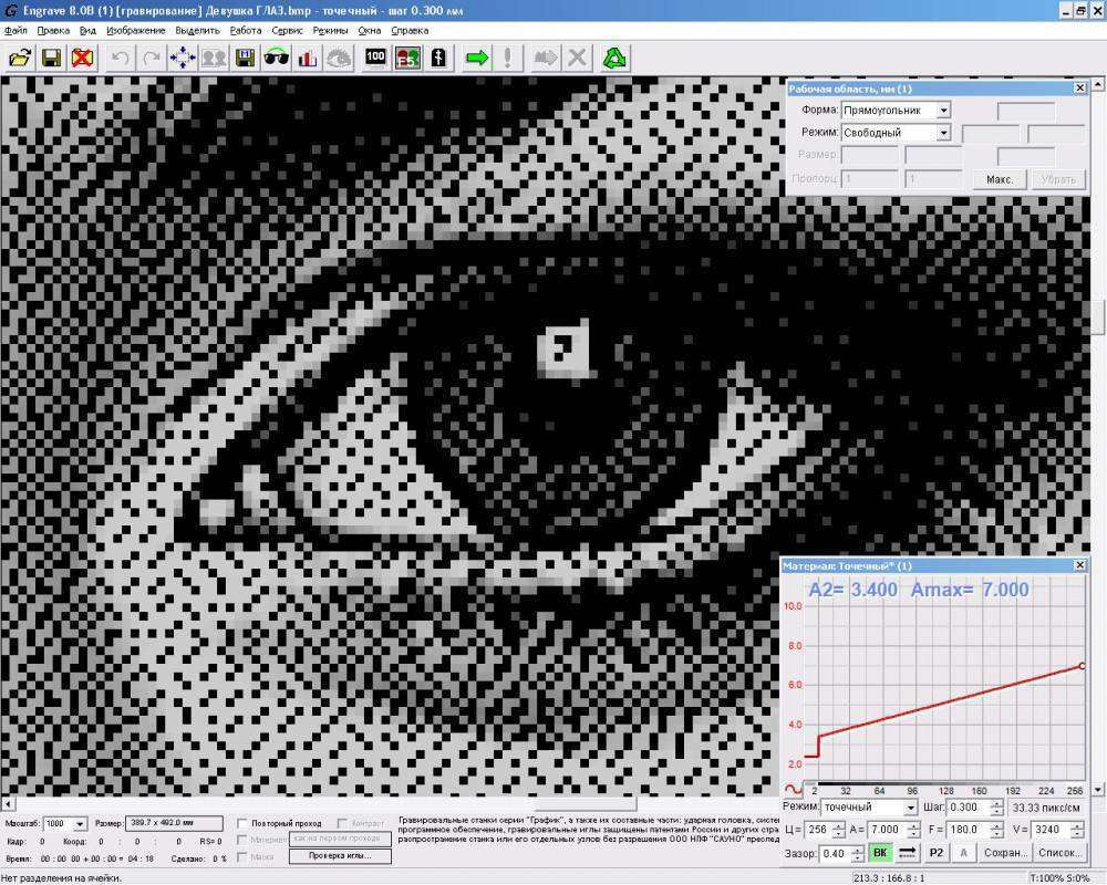

Мойша Степан Опубликовано 3 октября, 2014 Опубликовано 3 октября, 2014 Да нет, это гравирование отдельных полутонов. А речь идет о режиме "маска". Удобнейшая вещь, я вам скажу. Нужно повторно гравернуть отдельный фрагмент изображения, включаешь маску. Причём, этот фрагмент может быть любой формы. @PlMaxim, кнопка в виде глазика ни у кого не активна. Она начинает работать, когда ты вставишь маску. Например, хочешь повторно пройти только лицо на портрете. Открываешь изображение в фотошопе, сверху создаёшь новый прозрачный слой. Чёрным цветом при помощи кисти, заливки и т.п. на этом новом слое закрашиваешь ту часть изображения, которая тебе не нужна. В данном случае оставляешь только лицо. Потом в меню фотошопа выбираешь: ВЫДЕЛЕНИЕ - ВСЕ, затем: РЕДАКТИРОВАНИЕ - СКОПИРОВАТЬ СОВМЕЩЕННЫЕ ДАННЫЕ. переходишь в Engrave. В меню выбираешь: ИЗОБРАЖЕНИЕ - ВСТАВИТЬ МАСКУ (или же ПРАВКА - ВСТАВИТЬ МАСКУ). Почему-то данная функция продублирована в двух местах. После вставки маски, на изображении в Engrave останется только лицо, остальное будет залито чёрным цветом. И ВОТ ТОЛЬКО СЕЙЧАС СТАНЕТ АКТИВНОЙ ИКОНКА ГЛАЗИКА, которой можно включать и отключать маску. Возможностей у маски множество. Всё это подробно описано в Мануале. Стр. 45-47, п. 3.23. Также, кажется, у САУНОвцев на сайте есть видеофильм. Пользуюсь маской постоянно!!! 2

Мойша Степан Опубликовано 3 октября, 2014 Опубликовано 3 октября, 2014 @PlMaxim, если Вы о маске, то никакого сохранения в bmp не происходит. Объясняю на пальцах. У Вас в Engrave открыто изображение. ЕГО ЗАКРЫВАТЬ НЕ НАДО!!!. Вы в фотошопе рисуете маску (т.е. чёрный экран, закрывающий изображение, которое не будет гравироваться). Потом вставляете в Engrave эту чёрную МАСКУ поверх гравируемого изображения. Всё ненужное закрывается чёрным экраном МАСКИ, а остаётся видимым только изображение, которое Вы хотите гравировать. Т.е. ВСЕ точки остаются на своих местах. Ферштейн???

Мойша Степан Опубликовано 3 октября, 2014 Опубликовано 3 октября, 2014 Как в детской головоломке: найди 10 отличий: Без маски: С включенной маской: @PlMaxim, не надо ничего сохранять. К примеру. Ты гравируешь изображение. В результате ты увидел, что не угадал с силой удара и хочешь пройти лицо на изображении ещё раз. Повторно проходить всё изображение - слишком долго. Берёшь исходник в формате psd (я по крайней мере так делаю, хотя можно и взять bmp вариант, только перевести его в фотошопе в градации серого, или же вообще в Engrave выделить изображение и скопировать его в буфер, а затем вставить в фотошопе, но с исходником работать проще). Открываешь исходник в фотошопе, на новом слое рисуешь маску, выделяешь ВСЁ, копируешь совмещённые данные и в Engrave вставляешь маску через меню ИЗОБРАЖЕНИЕ - ВСТАВИТЬ МАСКУ поверх открытого изображения. Маска закрывает ВСЁ НЕНУЖНОЕ. Именно ЗАКРЫВАЕТ. а не ЗАМЕНЯЕТ изображение. Далее нажимаешь зелёную стрелочку и гравируешь изображение. Что там надо сохранять, я не понимаю... На youtube есть фильм, как правильно использовать режим "маска". Если Руслан ругаться не будет, можешь посмотреть. Голых баб там нет, всё только о режиме 1
