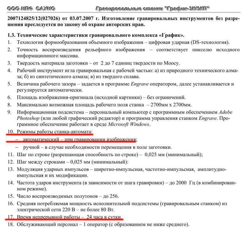

Мойша Степан Опубликовано 24 декабря, 2014 Опубликовано 24 декабря, 2014 Я чего-то не понял. Что значит ПРИШЛИ ЗАКАЗЧИКИ? Вы что, все 2-3 часа сидите возле станка и смотрите, как он бьёт? И на ночь гравировку не запускаете? Да так сдвинуться можно. В мануале к станку сказано, что станок не нуждается в чьём-либо надзоре и работает АВТОМАТИЧЕСКИ 24 часа в сутки (а если надо, то и 25 ):
Мойша Степан Опубликовано 24 декабря, 2014 Опубликовано 24 декабря, 2014 А я месяцами...А люди - покурить пойти, станок на паузу ставят
VSOP Опубликовано 24 декабря, 2014 Опубликовано 24 декабря, 2014 Я чего-то не понял. Что значит ПРИШЛИ ЗАКАЗЧИКИ? Вы что, все 2-3 часа сидите возле станка и смотрите, как он бьёт? И на ночь гравировку не запускаете? Да так сдвинуться можно. В мануале к станку сказано, что станок не нуждается в чьём-либо надзоре и работает АВТОМАТИЧЕСКИ 24 часа в сутки (а если надо, то и 25 ): Не знаю как у вас в Беларуси, а у нас в средней полосе России сейчас весьма прохладно, потому выставка камня находится в помещении для гравирования, там тепло. Если заказчик приходит во время работы станка, то разговаривать неудобно, комфортнее поставить станок на паузу и пообщаться с клиентом. На ночь гравировку не оставляю, зимой нет необходимости.
Мойша Степан Опубликовано 24 декабря, 2014 Опубликовано 24 декабря, 2014 Тогда надо искать причину "полосатости". У меня такие случаи были, когда станок останавливался по причине какой-либо ошибки. При продолжении печати ударная головка перемещалась в нулевую точку, а потом возвращалась к прерванному месту и по-новой устанавливался зазор. Но я думаю, что это происходило из-за износа иглы.Такого, чтобы сила удара менялась после постановки работы станка на паузу, у меня не было...А у нас действительно тепло. Сегодня был яркий солнечный день. Ехал днём на машине, такое ощущение, что не декабрь на дворе, а 8 марта, только женщин с цветами на улицах нету.
