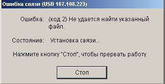

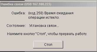

Storn Опубликовано 14 января, 2015 Опубликовано 14 января, 2015 Не, вирусов нету.. не факт......чтобы найти вирус порой приходится не одним антивирусником чистить комп.....или сразу форматировать и переустанавливать всё заново
Мойша Степан Опубликовано 14 января, 2015 Опубликовано 14 января, 2015 @Storn, да не пугай ты @sts. Ну нет у него вирусов... Проверить элементарно. Подключить станок к другому компу. Если проблема исчезла - виноват комп (и возможно вирусы), если нет - проблема в станке.
Igor Filistovich Опубликовано 15 января, 2015 Опубликовано 15 января, 2015 Я уже где то писал, что с ЮСБ у нас было тоже много проблем и всяческих сбоев с зависаниями, как только поменяли разъем и шнур на РС (с переходником) все эти неприятности пропали, правда только версия у нас просто 8.0 (без А и Б).
sts Опубликовано 15 января, 2015 Опубликовано 15 января, 2015 Я уже где то писал, что с ЮСБ у нас было тоже много проблем и всяческих сбоев с зависаниями, как только поменяли разъем и шнур на РС (с переходником) все эти неприятности пропали, правда только версия у нас просто 8.0 (без А и Б).Имеешь ввиду подключиться к COM порту компьютера, и через переходник к USB станка?

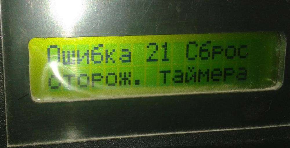

b.tatyana Опубликовано 21 января, 2015 Опубликовано 21 января, 2015 Ув. форумчане! Такая проблема, станок - сауно 8 В - делал работу. на половине остановился и выдал такую ошибку. Может кто то сталкивался с такой проблемой? Помогите пож-та.
Мойша Степан Опубликовано 21 января, 2015 Опубликовано 21 января, 2015 Вынуть и вставить обратно шнур USB
b.tatyana Опубликовано 21 января, 2015 Опубликовано 21 января, 2015 Вынуть и вставить обратно шнур USB Сделали замену usb , ситуация повторилась.
Storn Опубликовано 21 января, 2015 Опубликовано 21 января, 2015 Сделали замену usb , ситуация повторилась попробывать шнур другого производителя, проверить гнездно(разъем) на компе и блоке управления
дионис Опубликовано 21 января, 2015 Опубликовано 21 января, 2015 Сделали замену usb , ситуация повторилась. Как советуют сауновцы все контакты ( и у шлейфа тоже) протереть спиртом!
mercyut Опубликовано 21 января, 2015 Опубликовано 21 января, 2015 да, спирт - это сила! сегодня была почти такая же ситуация с проводами. "пропал" станок.связи нет.меняли местами ВСЁ, даже комп. в конечном итоге ,ничего не добившись, бросили на пол-часика, а когда подошли обратно - всё заработало "без сучка" в прежней комплектации как будто так и надо! "недоразумение" - подходящее слово
древний Опубликовано 28 января, 2015 Опубликовано 28 января, 2015 Это беда многих станков со временем уходит как буд-то происходит самолечение А почему???Быть может надо-бы подумать нпа промежуточным сохранением данных
MATROS Опубликовано 19 февраля, 2015 Опубликовано 19 февраля, 2015 Ув. форумчане! Такая проблема, станок - сауно 8 В - делал работу. на половине остановился и выдал такую ошибку. Может кто то сталкивался с такой проблемой? Помогите пож-та. Сброс сторожевого таймера-это перезагрузка платы управления станком вариантов нет плату в ремонт
b.tatyana Опубликовано 19 февраля, 2015 Опубликовано 19 февраля, 2015 Спасибо . В сервисе сказали, что ошибка 21( Сброс сторожевого таймера) - это проблема с питанием! А станок опять запускается, делает несколько работ и опять останавливается с выводом такой же ошибки! Конечно же про счетчики они там знать ничего не знают Везите, говорят, проверим!
