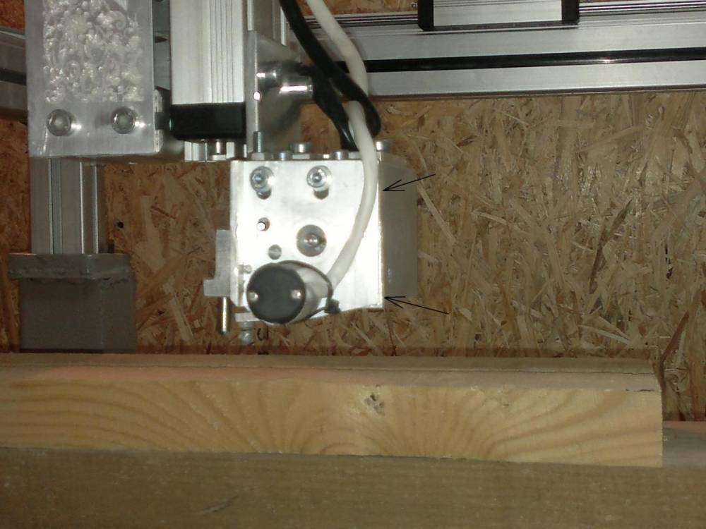

post-13704-0-17983100-1426914280_thumb.jигла по отношению к головке стоит неровно и планка прикручена тоже - это нормально ?post-13704-0-71231300-1426914286_thumb.j версия 8 б. пишет что во время работы ошибка датчика уровня R. Во время работы притормаживает местами.Станок новый не хотелось пока лезть куда не надо. Может стоит поэкспериментировать ?
@maksi7220, это правильно стоит, а ошибка провод Р
 Да ни при чем тут провод. Даже на многих новых станках возникает эта ошибка. САУНОвцы говорят, что это сообщение не влияет на качество гравировки.

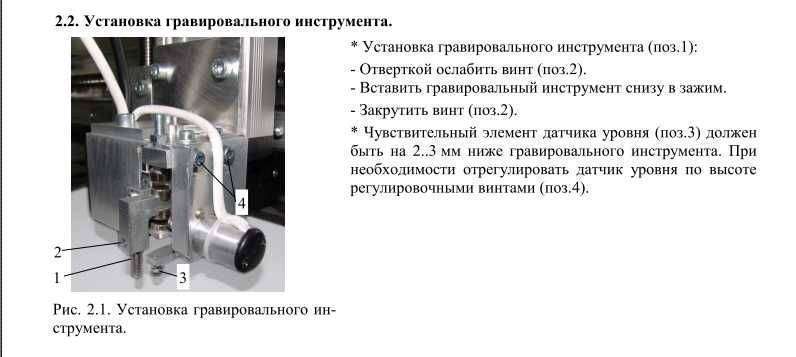

@maksi7220, игла при гравировке идёт вниз и во время соприкосновения с поверхностью памятника принимает почти вертикальное положение.
 А положением планки можно регулировать зазор между кончиком иглы и лапкой датчика уровня. Иголки  бывают разной длины, а также их длина уменьшается при заточке, поэтому иногда  возникает ошибка, что мол чувствительный элемент датчика уровня ниже (или выше) гравировального инструмента. Тогда положением планки регулируется это расстояние.

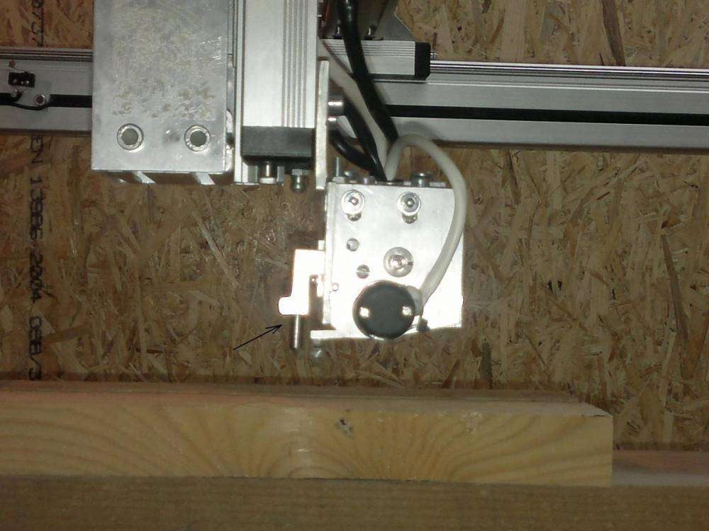

post-8396-0-69704600-1426942397_thumb.jp
attachicon.gifСмещение ударного.jpgигла по отношению к головке стоит неровно и планка прикручена тоже - это нормально ?attachicon.gifСмещение головки.jpg версия 8 б. пишет что во время работы ошибка датчика уровня R. Во время работы притормаживает местами.Станок новый не хотелось пока лезть куда не надо. Может стоит поэкспериментировать ?
у меня полтора года этот станок такая же хрень, иногда притормаживает, а про ошибку датчика пишет ПОСТОЯННО, не обращай внимание, это он просто настроение сам себе понднимает так
