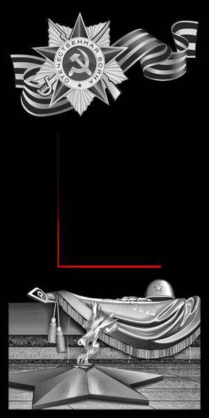

KURO Опубликовано 10 апреля, 2015 Опубликовано 10 апреля, 2015 здравствуйте уважаемые коллеги, нужен совет, проблема состоит вот в чем, гравировал стеллу изображение которого прилагается, так вот низ стеллы по уровню немного выше чем верх, когда станок закончил гравировку сверху и игла стала перемещатся вниз то почемуто видимо не сработал датчик уроня и станок процарапал охрененную полосу как показано на рисунке, сейчас все работает, как мне реагировать на это даже не знаю, боюсь повторится снова, в конце царапины станок остановился и выдал ошибку РЕзкое изменение уровня. Жду советов, заранее спасибо.
Max1505 Опубликовано 10 апреля, 2015 Опубликовано 10 апреля, 2015 здравствуйте уважаемые коллеги, нужен совет, проблема состоит вот в чем, гравировал стеллу изображение которого прилагается, так вот низ стеллы по уровню немного выше чем верх, когда станок закончил гравировку сверху и игла стала перемещатся вниз то почемуто видимо не сработал датчик уроня и станок процарапал охрененную полосу как показано на рисунке, сейчас все работает, как мне реагировать на это даже не знаю, боюсь повторится снова, в конце царапины станок остановился и выдал ошибку РЕзкое изменение уровня. Жду советов, заранее спасибо. В настройках Grave поставь значение поднятия головки, после окончания гравировки больше, чем по-умолчанию. Я поставил у себя 35 мм. По-умолчанию там 10 или 15 не помню. Я думаю твоя проблема уйдет. Удачи коллега! Да, еще проверь затяжку лапки датчика уровня. Может она раскрутилась, если нет,то провод датчика уровня. 1
KURO Опубликовано 10 апреля, 2015 Опубликовано 10 апреля, 2015 В настройках значение поднятия головки у меня стоит выше чем стандартное, сколько точно сейчас не помню, болт проверю, а если провод то его менять наверное естественно ?
Max1505 Опубликовано 10 апреля, 2015 Опубликовано 10 апреля, 2015 Да, попробуй заменить. Сейчас еще коллеги по цеху что-нибудь подскажут. :-)

Мойша Степан Опубликовано 10 апреля, 2015 Опубликовано 10 апреля, 2015 здравствуйте уважаемые коллеги, нужен совет, ... Жду советов, заранее спасибо. Дело в том, что станок настроен таким образом, что головка по Z постепенно поднимается (опускается) в зависимости от наклона заготовки согласно показаниям датчика уровня только во время гравировки. При перемещении по Y, если расстояние между гравируемыми элементами памятника большое, датчик уровня не отслеживает наклон заготовки. "Сверяться" с зазором он начинает только тогда, когда начинает гравировать следующий элемент (в данном случае внизу памятника). А так как у Вас высота нижней части памятника лежала выше верхней на расстояние, больше, чем расстояние от низа шарика на лапке датчика уровня до кончика иглы, игла процарапала камень, а когда станок возобновил гравировку в нижней части памятника, то показания датчика уровня по высоте резко отличались от тех, которые были при гравировке изображения в верхней части памятника. Поэтому он и выдал ошибку "Резкое изменение уровня". Если низ памятника лежит НИЖЕ уровня верхней части, то всё будет ОК, если наоборот - царапина. У меня был такой косяк года три назад. Выхода два: 1. Подкладывать под ножки станка в нижней части памятника какие-либо прокладки, чтобы выровнять расстояние от головки до поверхности памятника вверху и внизу(что я и делаю). 2. Гравировать изображение по частям: сначала выделить верхнюю часть и произвести гравировку, а потом - нижнюю. P.S. Кстати, Вы покупали данный клипарт у dollysky? А то я недавно получил по самое нехочу именно за эту картинку... Еле доказал, что клипарт действительно куплен у неё фирмой, в которой я работаю. 1
KURO Опубликовано 10 апреля, 2015 Опубликовано 10 апреля, 2015 а у меня станок отслеживает уровень не только при гравировке но и при перемещении, специально повторно проверял на том же рисунке все было окей,так что глюк пока мне не совсем понятен,сегодня весь день станок проработал без проблем, тем не менее завтра буду разбираться, для начала внимательно рассмотрю датчик уровня, если не найду видимых повреждений то буду менять провода, а клипарт я дейтвительно у долински купил
KURO Опубликовано 15 апреля, 2015 Опубликовано 15 апреля, 2015 провода поменял глюки вроде прошли, буду ждать, кстати чтобы долински не обиделась, так как я уважаю труд чужих, эта картинка выставленна в сильно уменьшеных размерах, скачивать ее нету смысла
KURO Опубликовано 18 апреля, 2015 Опубликовано 18 апреля, 2015 короче поменял провода станок стал работать отлично, плюс перестали выскакивать ошибки датчика и магнита в конце работы
