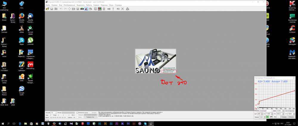

Eraser Опубликовано 26 ноября, 2016 Опубликовано 26 ноября, 2016 @Egorich @kalistratoff Спасибо, понял ... буду долгими, зимними вечерами учить матчасть. А вот такой ньюансик обнаружил случайно, версии грэйва 8б вроде все как одинаковые (по разным ссылкам форумчан выкачивал) , т.е. кода в проге раздел открываешь СПРАВКА > О программе открывается окошко,там указана версия 8.0B и т.п. НО в конце указан размер в байтах и дата и в трех прогах у меня они разные, это я так понимаю всё таки в самой проге (исполняемом файле) есть таки какие-то отличия, ну типа там баги пофиксены или т.п. ... хотя в руках гравера и производителя станка другие баги фиксить нада .
Malacal Опубликовано 27 ноября, 2016 Опубликовано 27 ноября, 2016 Да,@Eraser , действительно, версии енгрейва 8.0B от SaNDJorj и nod32 отличаются размером файла и контрольной суммой. А вот дата ничего не говорит - это всего лишь дата создания файла на локальном диске после её копирования с CD. Дату легко изменить, например с помощью программы Attribute Changer.
Eraser Опубликовано 27 ноября, 2016 Опубликовано 27 ноября, 2016 @Malacal Неееет, не это ... а вот это Это то, что есть дома, завтра в граверке с других скрины сделаю ... там разные даты и байты
Malacal Опубликовано 28 ноября, 2016 Опубликовано 28 ноября, 2016 @Eraser а я про это и говорю. Если изменить дату создания с помощью Attribute Changer, то новая дата будет отображаться в это всплывающем окне.

Eraser Опубликовано 28 ноября, 2016 Опубликовано 28 ноября, 2016 @Malacal Ах воооон оно чЁ ... Михалыч ... Ну и хэ с ней ... тогда точно можно не париться. @Александр Не уверен, что это может помочь (сам еще с такой ошиПкой не сталкивался), скорее всего это где то в реестре винды нада искать, ну или как вариант менять эту дату на другом компе, а потом по новой на рабочем запускать, ну типа новая прога ... хотя это всё из серии пляски с бубном. код проги закрытый, производителем не документированно, и апдейтов они не выкладывают. 1
