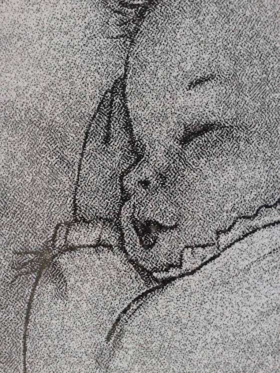

Мойша Степан Опубликовано 9 июля, 2019 Опубликовано 9 июля, 2019 Снимал на телефон. Диагональный растр Р3, шаг 0,350 Карелия
Мойша Степан Опубликовано 9 июля, 2019 Опубликовано 9 июля, 2019 @Aidar606 , два прохода (вернее просто ВК), а затем почистил чуть-чуть на слабом ударе в один проход. Бил на самом херовом станке, который полосит. 1

Мойша Степан Опубликовано 10 июля, 2019 Опубликовано 10 июля, 2019 9 часов назад, Руслан сказал: Полосы так и видно @Руслан , видно. Мелкие вертикальные полоски. На этом камне еле заметные, на других больше. Это не муфта. При плохой муфте полосы широкие, на ширину шага винта. Вчера вечером снял блок Z, промыл , почистил смазал слайдер (линейный подшипник) Х, добавил смазку в гайку ШВП. На ночь ставил памятник. Вроде бы полоски ушли. Посмотрим, как будет дальше бить. @Aidar606 , попробуй. @BOR так делал, но рекомендовал бить в амплитудном режиме. Я не пробовал, когда у меня была 7-я версия, сия фишка была не известна. А сейчас у нас 2 станка - 8-ки и один 11-я версия.
