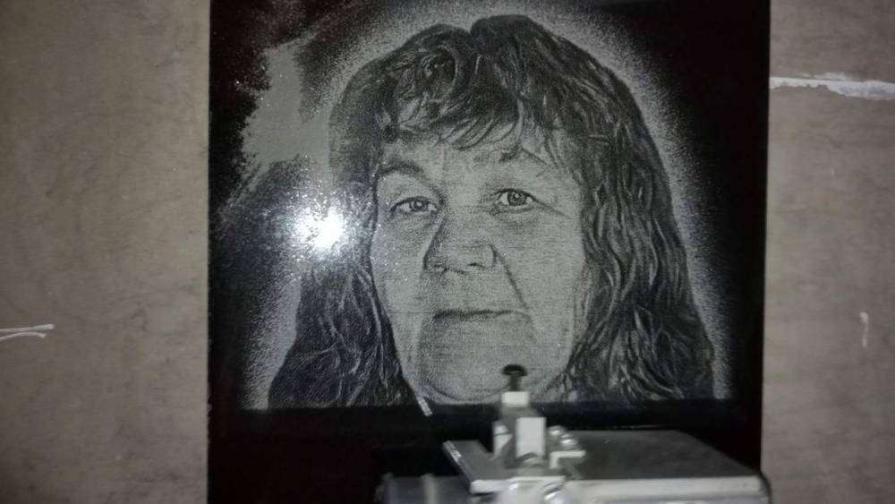

потом портрет стал вот такой, связано ли это с муфтой и как сделать чтобы она вращалась как и раньше?
видео по 2 ссылке)
Вообщем поставил магнит с 7,2с все глюки пропали и полосы тоже, ось z стала работать нормально, магнит с 8,0 отправил в САУНО, скорее всего датчик уровня накрылся или в плате что то, видно будет

позвонил в сауно, вообщем поменяли подшипники в датчике уровня сказали были убитые очень, поменяли пару магнитов, еще какие то болтики заменили, замена пружины и настройка
@Aidar606 Этож сколько он отработал , что подшипники с датчика менять потребовалось?
@minus 7 лет
Этот станок чисто для плитки у меня, незнаю почему так подшипники испортились
Ну что, Сауно выставило счёт на 8900, оплатили, ждём магнит обратно)
Магнит сегодня пришёл, полёт нормальный, бьет как новый)) наконец то портреты без ВК
