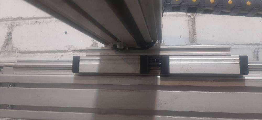

ШеР Опубликовано 17 июня, 2020 Опубликовано 17 июня, 2020 (изменено) Такая проблемка. Резкое изменение силы удара. Уже не первый раз выскакивает на станках. Периодичность не частая , пару раз за пол года , на двух станках, остальные вроде норм. Какие варианты, магнит? Изменено 17 июня, 2020 пользователем ШеР
minus Опубликовано 21 июня, 2020 Опубликовано 21 июня, 2020 @ШеР Совсем недавно была такая же ситуация. Природу появления проблемы до сих пор сложно объяснить, так же появляется раз в пол года , заметил еще одну особенность - станок становится на паузу сам(равносильно если ты на пульте нажмешь D или в окне программы на восклицательный знак) если пришел увидел что станок стоит на пузе я теперь не жму продолжить, лучше с этой строчки начну отправив в нулевую точку станок. потому как в 80% случаев он продирает вот как у тебя на фото. Бывает он сам без паузы накосячит и стоит, но перед этим он пару раз уйдет в неё - в паузу. Бывало он продолжал работать в таком бешенном режиме какое то время отгравировав часть портрета, переходил в штатный. А однажды с самого начала гравировки такое вытворять начал. Продувка сжатым воздухом от пыли : платы, магнита, блока питания с кулером процессора компьютера помогли решить проблему но только в последнем случае, выше мной описанные происходили даже после чистки.

Shillerq3 Опубликовано 21 июня, 2020 Опубликовано 21 июня, 2020 17.06.2020 в 18:57, ШеР сказал: Такая проблемка. Резкое изменение силы удара. Уже не первый раз выскакивает на станках. Периодичность не частая , пару раз за пол года , на двух станках, остальные вроде норм. Какие варианты, магнит? Скорее всего это R, или провод, или тот провод, что идет из магнита, или шлейф в блоке. Было у меня такое на одном станке 1 год назад, станок стационарный 3кл, он стоял на бетонных кубиках, так даже этот тяжелый станок слетел с них, из за чего тогда так и не нашел, было за год 2 раза. Сейчас работаю на новом станке 11 версии, купили провода немецкие, подключил их, запустил тест магнита, заметил, что сила удара бывает за пару минут по нескольку раз до 80., всего пару скачков. Поставил старые провода, тоже самое. Запустил тест магнита и начал дергать провода 3 где они на планке. Когда дергаешь провод R то скачки появляются, если новый и старый провод ни при чем, то дело в том проводе что от магнита идет R., вот он наверно так конкретно зависает, что не кратковременные скачки, а постоянно
древний Опубликовано 21 июня, 2020 Опубликовано 21 июня, 2020 Ха! А я думал один борюсь. Я уже пол года как борюсь. Результаты - Разные. Самый банальный и простой результат на одном из станков - шлейф магнита. Никогда бы не подумал. При шевелении во время сбоя, стает в режим и беда заканчивается. Что то я подозреваю, что его надо садить в экран. Второй вариант, полный пропай цепочки ударного механизма. Третий вариант меня тоже (убил) - Тригер. Такое впечатление что вонь за углом, а дышать почему то нельзя тут До конца не уверен с программой. Вот когда в станке нахожу косяк, заканчиваются хронические проблемы. Ну просто станок оживает. Но это так хлопотно!
ШеР Опубликовано 23 июня, 2020 Опубликовано 23 июня, 2020 (изменено) Всё произошло в один день , на разных станках. Один прямо во время работы начал резать камень ( на фото). Второй (подключенный к другому компу!), оставил в ночь работать, утром пришёл, он в конце строки , стоит и устанавливает зазор вверх вниз ходит.( продолжил с места остановки). Я в шоке, такого не видел пока. Продул ,помыл ,почистил, подтянул. Вроде работает всё опять без сбоев. Весёлые всё таки эти Графики)), держат в тонусе. Изменено 23 июня, 2020 пользователем ШеР 1 1

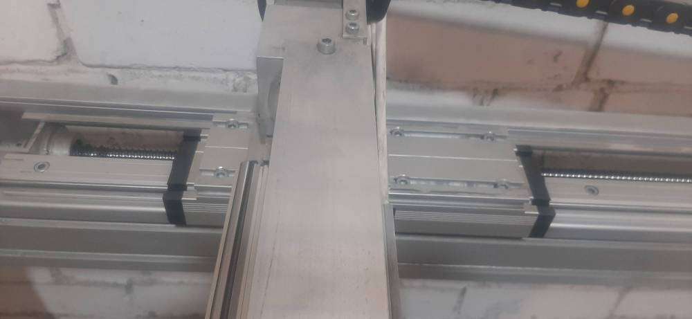

ШеР Опубликовано 24 мая, 2021 Опубликовано 24 мая, 2021 (изменено) Опять начались косяки)) Примерно 3 раза за пол месяца , на оном станке наблюдаю такое действие. В процессе работы изображение съезжает либо на немного и продолжает бить дальше , либо вообще уезжает за пределы рабочего поля. Тема конечно заезжена , но всё же прошу совета. Если дело в муфте , то на сколько её следует подтягивать , чтобы не перетянуть? И что будет если перетянуть? Чёрт меня дёрнул , отправить на профилактический ремонт станки к этим************. Пришли все глюченные. Изменено 27 мая, 2021 пользователем Руслан

Валик Опубликовано 25 мая, 2021 Опубликовано 25 мая, 2021 (изменено) 25.05.2021 в 01:28, ШеР сказал: Опять начались косяки)) Примерно 3 раза за пол месяца , на оном станке наблюдаю такое действие. В процессе работы изображение съезжает либо на немного и продолжает бить дальше , либо вообще уезжает за пределы рабочего поля. Тема конечно заезжена , но всё же прошу совета. Если дело в муфте , то на сколько её следует подтягивать , чтобы не перетянуть? И что будет если перетянуть? Или муфта или гайка швп Изменено 27 мая, 2021 пользователем Руслан
