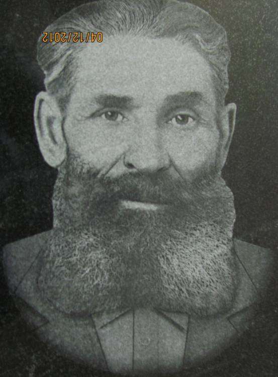

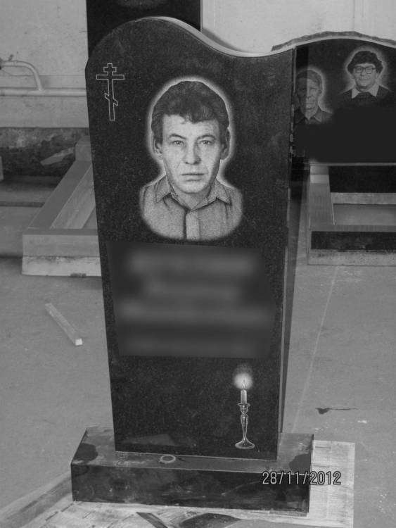

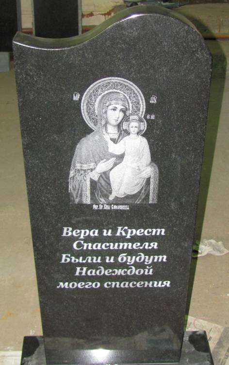

AntonRYB Опубликовано 23 ноября, 2012 Опубликовано 23 ноября, 2012 Вот первая проба пера. Не закидывайте тухлыми яицами...Не учел что оптимальная работа от 200 Гц и поставил портрет на 120 . Перебелил,в дальнейшем исправлюсь.

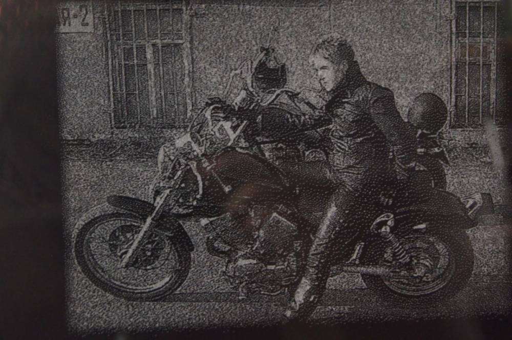

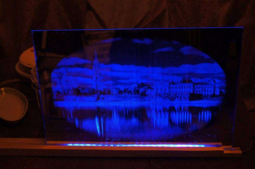

AntonRYB Опубликовано 23 ноября, 2012 Автор Опубликовано 23 ноября, 2012 Да базальтовую плитку взял, царапаную.Вот еще парочка на зеркале и стекле. Пейзаж 40 см. мотоцикл миниаюра 15 см.
Greatstone Опубликовано 23 ноября, 2012 Опубликовано 23 ноября, 2012 Ну что тут скажешь? Исправный аппарат. Бьёт Осталось настроить его под себя (под материал , конечно же ).
AntonRYB Опубликовано 23 ноября, 2012 Автор Опубликовано 23 ноября, 2012 Это точно,последний раз на базальте бил году в 2005 ,забыл что это за материал... Будем как говориться посмотреть.

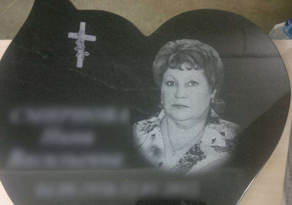

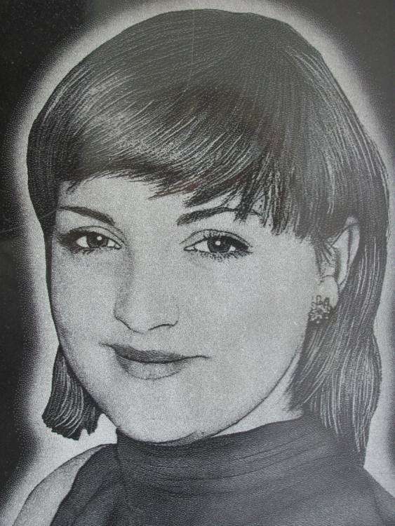

AntonRYB Опубликовано 28 ноября, 2012 Автор Опубликовано 28 ноября, 2012 Как то так.......Прошу пардона за качество фото, дневной свет в нашем склепе отсутствует. 2

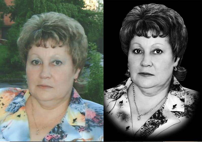

AntonRYB Опубликовано 2 декабря, 2012 Автор Опубликовано 2 декабря, 2012 Вот что получилось сегодня...Исходник и ретушь... 2
Адаец Опубликовано 3 декабря, 2012 Опубликовано 3 декабря, 2012 Ретушь хорошая! портрет почистить бы ...
AntonRYB Опубликовано 3 декабря, 2012 Автор Опубликовано 3 декабря, 2012 Портрет неудачно сфотан,прямо на станке... В живую намного лучше в чистке не нуждается 100% .Если интересно могу сфотографировать получше...
Руслан Опубликовано 3 декабря, 2012 Опубликовано 3 декабря, 2012 Ретушь хорошая! портрет почистить бы ... Ретушь не фонтан.На камне плоское вышло.
AntonRYB Опубликовано 4 декабря, 2012 Автор Опубликовано 4 декабря, 2012 Хорошо по просьбам трудящихся сделаем фото. Думаю будет видно лучше.

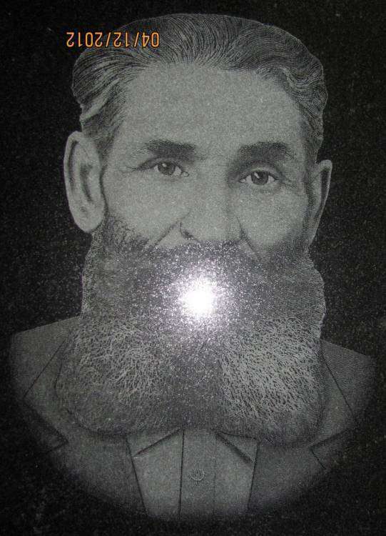

AntonRYB Опубликовано 4 декабря, 2012 Автор Опубликовано 4 декабря, 2012 Колоритный бородатый мужчина.Все еще не могу нормально сфотографировать ... 2
Greatstone Опубликовано 4 декабря, 2012 Опубликовано 4 декабря, 2012 Светловато малёхо. Тоже не могу к Карелу приспособить его до конца. Черты отлично передаёт, а в совокупности охото видеть лучше .
vision Опубликовано 4 декабря, 2012 Опубликовано 4 декабря, 2012 Если Зубр в амплитуде, да к томуже ещё на карельском камне, ретушь можно просто фильтрами делать.А хорошие фото в Фотошопе открывать только для перевода в BMP. Резкость, уровни, и контраст в управляющей проге Зубра спрятанны.
Greatstone Опубликовано 4 декабря, 2012 Опубликовано 4 декабря, 2012 Мне кажется Карел в разы капризнее многих камней, не говоря уже про прожилки. И сказать. что хватило бы фильтров...Иной раз ,ретушь кажется очень не плоха , а выходит бледнолицый. Не всё так просто.Китайца привезут на гравировку, так его конечно, прям с фото ложи и бей.Главное размахнуться по сильнее .Не, Карельский , очень не простой камень.Почему , очень многие из производителей гравёрных станков, на нём зубы ломают.
AntonRYB Опубликовано 4 декабря, 2012 Автор Опубликовано 4 декабря, 2012 Если Зубр в амплитуде, ...... Слово если мешает. По фото видно что портрет в точечном режиме работает, у нас % заказчиков любит потрогать портрет на наличие глубины. Многие просят покрасить. Так что работаем с ретушью и в точке. Поживем увидим может и на амплитуду будем потихонечку переходить. А про резкость уровни и контраст они как раз открыты и могут изменяться прямо из программы, по крайней мере в нашей версии . В 2002 начинал на Сауно , версия 6,1 кажется . Тоже не всегда хорошие портреты получались.За многие по честному очень стыдно. Но потом научился чувствовать станок и делать ретушь конкретно под него ,то есть было 4е станка и под все ретушь чуть отличалась ,даже зависела от износа иглы не говоря уж о размере портрета и шаге гравирования. А тема так и называется "Проба пера" и не в коем случае не претендует на что то большее ,надеюсь на понимание с вашей стороны. Терпение и труд,все перетрут ... 1
