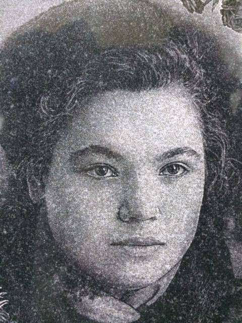

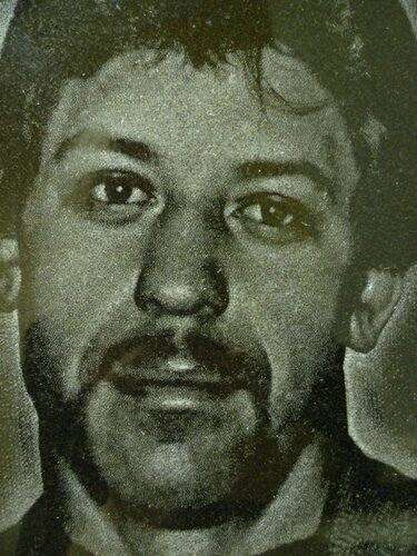

Вот и мы купили станок, пробуем работать и сразу возникают вопросы)
1. Почему то градация серого очень маленькая, темно серых полутонов не видет, может это как то настраивается? Читала на форуме А2 у всех не больше 1000, у меня с таким параметром вообще не бьёт, работала с 6.800
2. Меняя шаг скачет размер изображения, как скомпоновать и картинку и шаг?
Пока все что помню) Очень нужна помощь, помогите пожалуйста)0_751ed_d0d5b798_L.jpg%20http://fotki.yandex.ru/users/a3081g1/view/479725/"]http://0_751ed_d0d5b798_L.jpg http://
0_751ee_dc07a4b6_L.jpg%20http://fotki.yandex.ru/users/a3081g1/view/479726/"]http://0_751ee_dc07a4b6_L.jpg http://fotki.yandex.ru/users/a3081g1/view/479726/[/url]
0_751ef_1c78600f_L.jpg%20http://fotki.yandex.ru/users/a3081g1/view/479727/"]http://0_751ef_1c78600f_L.jpg http://fotki.yandex.ru/users/a3081g1/view/479727/[/url]
0_751f0_7bff4419_L.jpg%20http://fotki.yandex.ru/users/a3081g1/view/479728/"]http://0_751f0_7bff4419_L.jpg http://fotki.yandex.ru/users/a3081g1/view/479728/[/url]
0_751f2_d61ec279_L.jpg%20http://fotki.yandex.ru/users/a3081g1/view/479730/"]http://0_751f2_d61ec279_L.jpg http://fotki.yandex.ru/users/a3081g1/view/479730/[/url]
0_751f3_c9778fef_L.jpg%20http://fotki.yandex.ru/users/a3081g1/view/479731/"]http://0_751f3_c9778fef_L.jpg http://fotki.yandex.ru/users/a3081g1/view/479731/[/url]

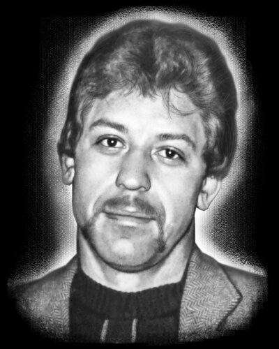

Не понимаю, почему портрет получается черный, ретушь и так светлее некуда
это на предварительной версии а2 не меньше 1000.там другие цифры были.на 7.2 если поставить а2 бить и не будет.
у меня обычно серый 4000-4500.белый 8000-8500.в зависимости от изображения и состояния иглы..
по поводу шага и размера..сначала выстави шаг какой тебе нужен.потом меняй размер изображения..
спасибо))) завтра буду пробовать, версия Сауно 7.2
попробуй поставить серый 4000 белый 8000 зазор 0.43-0.44 шаг 0.300 я работаю на скорости 170-200.
ну и с ретушью поработать..тут ничего не подскажу..
Открыл ретушь в фотошопе. Для своих станков сделал бы средние тона ещё светлей и немного затемнил света. Для этой конкретной картинки стоило бы в кривых поднять белую точку до 3% и осветлить 50% до 40-42%. Следовало бы ещё настроить ударную головку, но с версией 7.2 не знаком, поэтому советовать не могу. Касаемо же размеров: задавайте размер и разрешение в ФШ до перевода в BMP. Для шага 0,3 ставите разрешение 33,3 пикс/см, для 0,4 - 25 пикс/см итд. Изменение размера в Grave ухудшает качество гравировки (в этом плане алгоритм растрирования "Зубра" кажется мне более интересным, поскольку даже некратное изменение размера не приводит к существенному ухудшению результата)
попробуйте сделать меньше зазор
шаг для габро 035 2 прохода для портретов , один -остальное. А2- 2.700, Ам- 7.300, зазор 0,4 , игла острая, А чтоб картинка не меняла размер в фотошопе ставь правельное разрешение для каждого шага
А2- 2.700

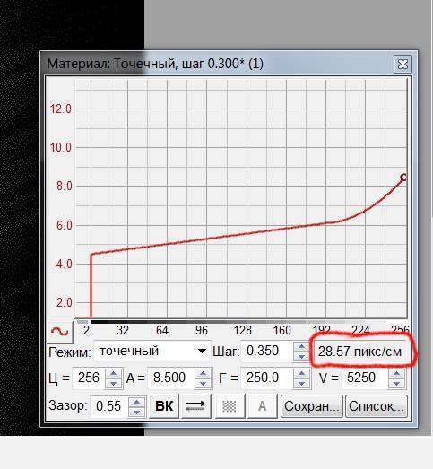

@Rube,
и я добавлю от себя... что б вы быстрее розобрались
под каждый шаг нужно свое разрешение картинки, все это показано в грейве, где именно показал на картинке, меняете шаг, соответственно меняется разрешение (к примеру шаг 350 - разр. 28,57 пикс/дюйм - когда создаете в фотошопе всю заготовку для гравировки выставили размер в см. и в нижнем поле поставили 28,57 пикс/см)... но опять же 350 шаг для габбро хорош как сказал @BOR,
значение F поставить 170
а зазор вы скорее всего и не меняли вовсе, заводской стоит 0,55 а эт дохрена, за счет этого и нет мягких переходов
как то так ))

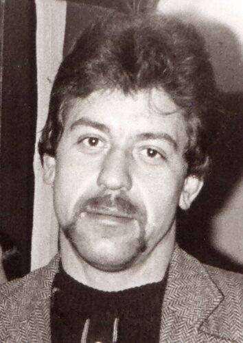

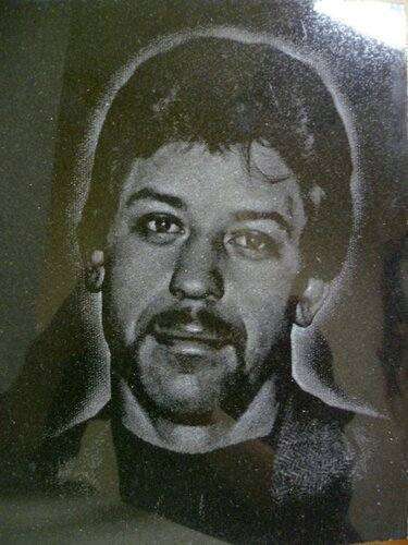

первая картинтка это ретушь, вторая коричневая оригинал фото, остальные что получилось

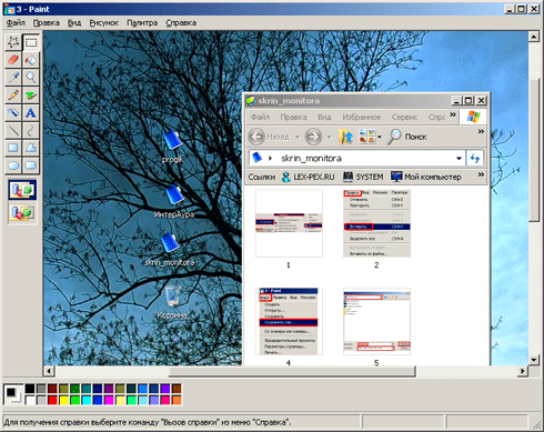

Ты знаешь что такое скан ?
Сори..не скан а скрин...иными словами скриншот...
Итак ...
Скриншоты экрана монитора обычно делаются чтобы мы увидели как ты смотришь на экран и что видишь ты. Ибо загруженная тобой ретушь-это отображаеться на наших мониторах.Но мы не видим твой.
Понимаешь?
При решении проблемы на форуме, лучше будет прикрепить скриншот, чем объяснять
всю ситуацию на словах. Скриншот экрана можно сделать как сторонними программами, так и стандартными Windows.Давай воспользуемся стандартной программой Paint и клавишей Print Screen. На клавиатуре, данная клавиша расположена в правой верхней части.
Прежде всего открой фотошоп и выведи туда ретушь а далее найди кнопку на клаве Print Screen

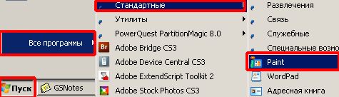

Нажимая по этой кнопке, Print Screen, делаем скриншот экрана, на данный момент он у нас находится в буфере обмена, далее нам нужно сохранить его. Открываем Paint, для этого заходим в пуск – все программы – стандартные – Paint.
Открылась программа теперь нужно скриншот вставить из буфера, для этого выбираем меню «Правка» и пункт «Вставить»,
изображение появилось в программе.
Теперь сохраним его – выбираем меню «Файл» и пункт «Сохранить как»
в следующем окне выбираем папку для сохранения файла, я выберу «Рабочий стол», затем пишем имя файла и выбираем формат «JPEG», чтобы файл весил не очень много ну и наконец, нажимаем «Сохранить».
Далее мы имеем фото(скрин) твоего изображение в виде ретуши в твоем же фотошопе на твоем же экране...
А теперь стандартно заливая фото-скрин на форум ты и покажешь нам..что видят твои глаза на твоем мониторе..
Уловила?

зачем пайнт, я прям в фотошопе сделала) спасибо, какая полезная штука!!!)

Теперь сново возник вопрос, что такое зазор?

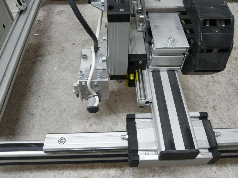

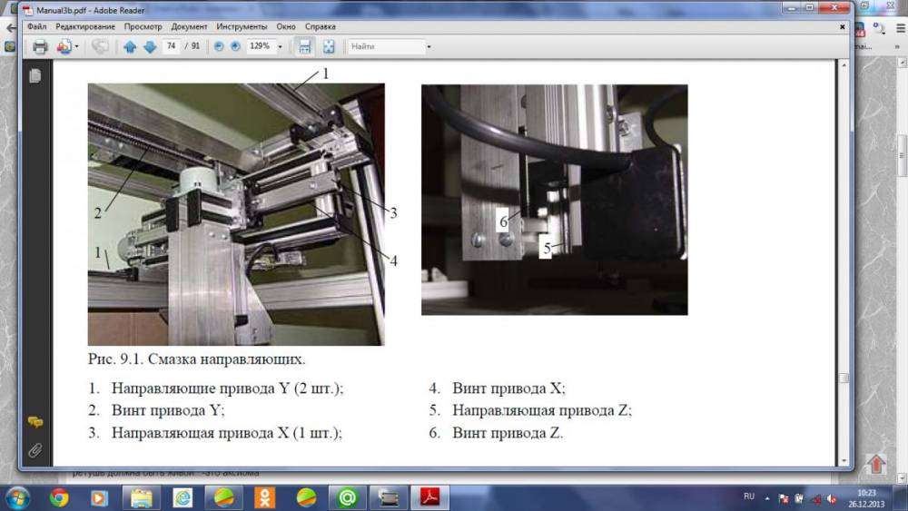

для aarube
9. Техническое обслуживание.
9.1. Смазка направляющих и винтов приводов X, Y, Z.
Периодичность: 1..2 дня.
* Чистым куском материи протереть направляющие приводов X, Y, Z (см. поз.1, 3, 5 Рис. 9.1).
* Для смазки смочить чистый кусок материи бытовым (жидким) машинным маслом и протереть на-
правляющие.
* Не покрывать направляющие толстым слоем масла. Это приведет к оседанию на них пыли и еще
большему загрязнению.
9.2. Смазка винтов приводов X, Y, Z.
Периодичность: 3 месяца.
* Использовать смазку марки «Циатим» или «Литол».
* Смазать винты приводов X, Y, Z (см. поз.2, 4, 6 Рис. 9.1) в трех-четырех точках по длине винта. В
ручном режиме работы перемещать головку координатам X, Y, Z на всю длину рабочего поля, чтобы
масло равномерно распределилось по винтам приводов и попало в гайки.
* На станках «График-3КМ» используются закрытые каретки приводов X, Y, Z. Чтобы смазать винты,
надо раздвинуть резиновые уплотнители на каретках.
Рис. 9.1.
картинка
не грузится :r_help:
post-7784-0-89170500-1388039449_thumb.jp
получилось :biggrin:

post-10774-0-32221100-1388042802_thumb.j
Эта пипочка ,как бы выделенная,через которую смазывают )))Вот таким шприцом
Привет @aarube,! Не верь САУНО и не слушай наших тут, через ту ПИПОЧКУ (ТАВОТНИЦА правильное название), ниху... ничего не смазывается в этих станках. На форуме это уже жовано и пережовано 1000 раз.
Это описано где то тут и тут.

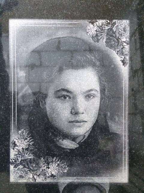

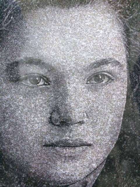

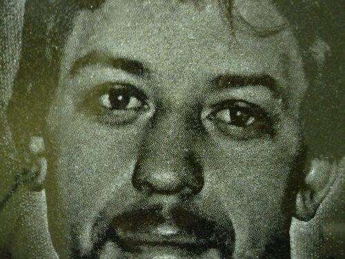

post-10774-0-30341700-1389452111_thumb.jpost-10774-0-32585200-1389452118_thumb.jpost-10774-0-40554700-1389452125_thumb.jpost-10774-0-87044200-1389452133_thumb.jнаконец то вернулись к станку, вот попробовали сделать на карелии конкурсную ретушь, в живую конечно смотрится по лучше. Вообще на карелии можно ли добиться лучшего качества? Посоветуйте пожалуста профи :abr:
