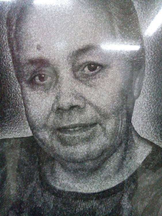

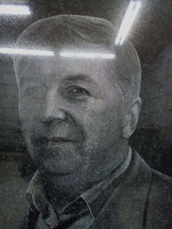

Rube Опубликовано 23 января, 2014 Автор Поделиться Опубликовано 23 января, 2014 Вот он и у нас, и начались опять мучения, никак не добьемся перехода нормального от серого к черному, как то резко в черный переходит, может кто подскажет как отрегулировать.Либо до мяса бьет, либо темный, а серый, какой то уж очень темно серый, за счет чего такой перепад?сейчас такие настройки шаг 0.350 , зазор 0.4, А2 4000, Амах- 9000, F-220, A1-2300 Ссылка на комментарий
Роман н Опубликовано 23 января, 2014 Поделиться Опубликовано 23 января, 2014 Попробуй уменьшить шаг до 0.3.И попробуй амплитудный режим но при шаге 0.35 (только очень точно настрой градиент) пс Только под амплитуду ретушь темнее и два три прохода можно на частоте 300 1 Ссылка на комментарий

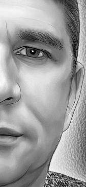

RusaW Опубликовано 23 января, 2014 Поделиться Опубликовано 23 января, 2014 Магнит меняли? Какие параметре на тесте? А вообще бьём градиент, смотрим что бы на 10% серого черные точки сохранялись, на всякий можно снизить силу удара на 100 - так находим белый А макс. Серый А2 же нужно пробить градиент с плавным переходом от черного по краям до белого в середине, подымаем/опускаем силу удара до удовлетворительной плавности пробивки. Так делаю я. А судя по ретуши, ( кстати, в ретуши белый надо резать до 10-12% серого) и результатам, то надо белый понижать (-100/-200) , а серый повышать (+200/+300) в зависимости от количества проходов. 1 Ссылка на комментарий
nod62 Опубликовано 23 января, 2014 Поделиться Опубликовано 23 января, 2014 @Rube, сам в поиске... но совет дам. 1. тест магнита. насстроить 2. Теха гдето писал как найти А2. очень важно. себе сохранил - Настройки у каждого разные поэтому тебя немного это вводит в заблуждение. По зазору и силе удара также всё индивидуальное.А1 отвечает за черный цвет. То что пишут "у меня А1 стояло 1200 а я поставил 2180 и стало лучше бить" - полня чушь. В общем чтобы знать примерное А2 нужно знать на какой частоте простукивает магнит об камень. Например ты работаешь с зазором в 0,4мм. Чтобы узнать примерное А2 нужно подложить под станок заготовку и на пульту клацнуть зазор и ввод. Магнит выставит зазор 0,4, дальше ты клацнешь вых и найдёш на пульту функцию "тест магнита". Выстави число Ф например на 2000 клацнешь ввод. магнит начинает вибрировать. Стрелочками поднимаешь значение Ф до той поры когда магнит начнёт стучать об камень. Например магнит начинает простукивать на 2900. Вот это и будет твоё А2. Дальше ставишь А мах в 2 раза выше и пробуешь на пробной плитке и корректируешь силу и подганяешь ретушь.У меня простукивает на 2800 при зазоре 0,4мм. А2 ставлю 2900 А мах 6500 - 7000 . Но повторюсь что на качество влияет абсолютно всё. Это и ретушь и сила удара и скорость (частота) и шаг, и иголка и даже трусы в которых ты одет)))), Тебе как оператору нужно всё это собрать в кучу и разложить по полкам. У меня получилось сделать всего 1 нормальный портрет за пол года без доводки руками... 2 Ссылка на комментарий
Rube Опубликовано 23 января, 2014 Автор Поделиться Опубликовано 23 января, 2014 RusaW тест магнита 15.7 Ссылка на комментарий
RusaW Опубликовано 24 января, 2014 Поделиться Опубликовано 24 января, 2014 Rube У меня при тесте магнита в 14,8 (больше выкрутить не смог) на габбро Дугорецкого м-ия 1 проход заз. 0,3 А2/Амакс=3100/6200, ВК и скоростью 160. Второй проход делаю в зависимости от того, что получили после первого, но в основном заз.0.37, А2/Амакс=4200/6500, скорость 170. Кстати, А2 определял по методу Техи, только во втором проходе добавлял +200, т.к. темные тона плохо станок пробивал. И еще самое главное - это острая игла как по БОР-у, портрет- смотрим в микроскоп, если нужно, то держа руками подтачиваем на алмазном круге, после второго - только полная переточка. 1 Ссылка на комментарий

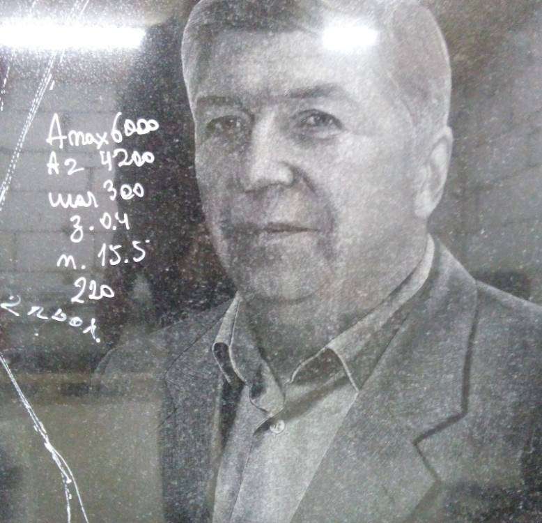

kst Опубликовано 28 января, 2014 Поделиться Опубликовано 28 января, 2014 На 7.2 версии шаг 0.350 , зазор 0.4, А2 2,5-3, Амах- 7,5-8, F-160, A1 вообще никогда не трогали. (он кстати отвечает за черный цвет). Два прохода. . 1 Ссылка на комментарий

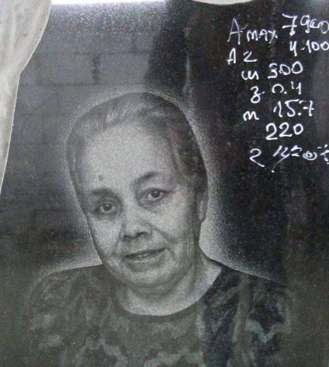

RusaW Опубликовано 28 января, 2014 Поделиться Опубликовано 28 января, 2014 RubeПокажите, что получилось и при каких настройках били. Белый на ретуши снижали? Второй станок можно подключить, по моему, там нужно сделать для него копию управляющей программы на второй жесткий диск. Ссылка на комментарий
Rube Опубликовано 28 января, 2014 Автор Поделиться Опубликовано 28 января, 2014 портрет уже зачищен и покрашен и уже сдан, заказчику понравилось а мне нет, на белом пропали точки, да вообще почти все лицо до мяса, среднего полутона очень мало, я смотрю тут работы мастеров, есть к чему стремиться.Станки подключили, пригласили компьютерщика он все установил)))) Ссылка на комментарий
RusaW Опубликовано 28 января, 2014 Поделиться Опубликовано 28 января, 2014 Если белый до мяса, так Вы А макс и убирайте. Ссылка на комментарий

kst Опубликовано 29 января, 2014 Поделиться Опубликовано 29 января, 2014 на белом пропали точки, да вообще почти все лицо до мяса, Новый корректирующий слой "уровни"-и попробуйте поиграть с ползунком. Примерно 220-225. Ссылка на комментарий

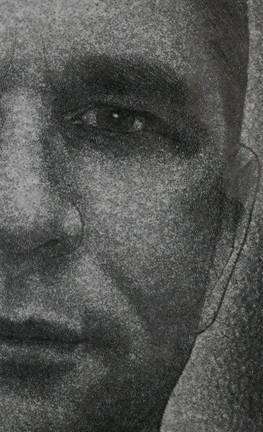

Rube Опубликовано 3 февраля, 2014 Автор Поделиться Опубликовано 3 февраля, 2014 вот такая кака получается, приходится отрисовывать все вручную чтоб людей не пугать Ссылка на комментарий
Тёха Опубликовано 3 февраля, 2014 Поделиться Опубликовано 3 февраля, 2014 Попробуйте несколько проходов. У меня такое чувство что у вас игла тупая. Ссылка на комментарий
Rube Опубликовано 3 февраля, 2014 Автор Поделиться Опубликовано 3 февраля, 2014 игла самая наинаострейшая, в 2 прохода сделано, даже мужчину по полутону пробивали 3м проходом, ни то все, не то(( Большой станок вообще тупит иногда, начинает хорошо, точка к точечке, а потом к концу камня начинает камень копать рытвинами. Это я так поняла проблема в проводах, сигнал на станок прерывается, судя по теме на форуме "версия 8" Ссылка на комментарий
Тёха Опубликовано 3 февраля, 2014 Поделиться Опубликовано 3 февраля, 2014 Так провода хороший хозяин сразу меняет))) А что если вам попробовать такой метод. Возьмите кусочек плитки и сделайте небольшой пробник. Сделайте 3-4-5-6 проходов пока вам результат не понравится. После увеличьте силу удара на тех участках которые окажутся проблемными. После получения результата уменьшайте проходи увеличивая силу удара.Также важен зазор, скорость (частота) шаг. 1 Ссылка на комментарий
