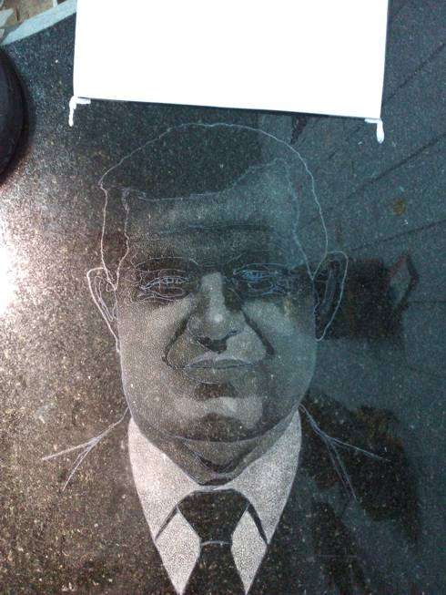

selmorz Опубликовано 2 ноября, 2011 Опубликовано 2 ноября, 2011 моя обводка, машинкой через бумагу Я этому не верю.Думаю,a.revus убедительно показал распечатку. 1

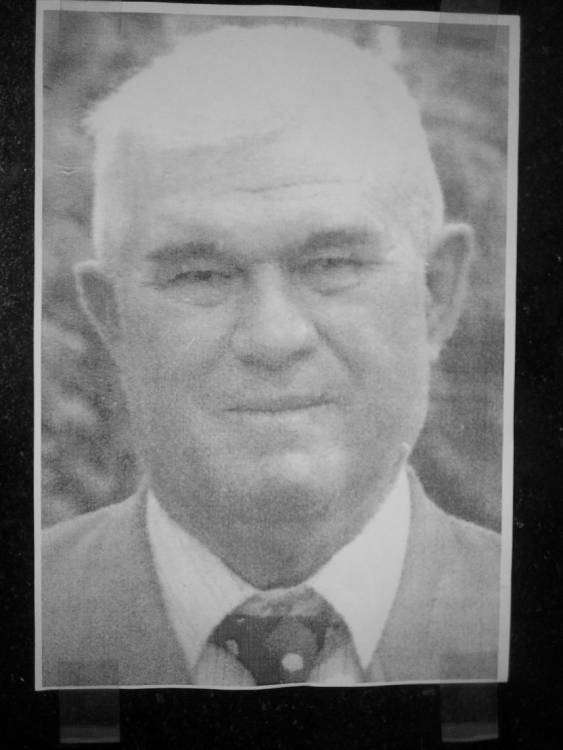

Deanimator Опубликовано 10 апреля, 2012 Опубликовано 10 апреля, 2012 Сегодня попробовал без чертилки, только обвел контур через копирку и посыпал белилом и сразу начал выбивать. Конечно результат лучше нету лишних линий в неподходящих местах, но надо привыкнуть к такому способу. Оставляешь распечатку, с которой копировал, приклеенной одной из сторон к камню чтоб не смещалась до конца работы. Заворачиваешь её вверх, вниз, как нравится. С другой распечатки вприглядку граверуешь. Если что стёрлось в процессе опять скопировать можно, отвернув первую распечатку на место. Муторно это, но возможно. Ещё карамдашиком белым дерматографом усилить линии на камне. Чего только не выдумаешь когда не хочется возвращаться с сотню км. а инструмент забыл

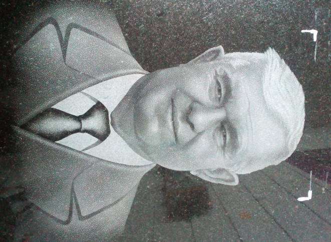

Marfa Опубликовано 24 февраля, 2016 Опубликовано 24 февраля, 2016 Очень хорошая работа! Я так делаю Вот что получилось 1

КУДИН Опубликовано 9 августа, 2016 Опубликовано 9 августа, 2016 В 25.02.2011 в 21:23, Гость сказал: Да все так же, только сразу через распечатку, пробиваю машинкой. Во Рысак ??? Хочу видеть этот шедевррррр. )))) Сам бы научился. Сколько время экономит )))
Marfa Опубликовано 16 августа, 2016 Опубликовано 16 августа, 2016 Я тоже видела как через фото пробивают машинкой. Не хилые портреты делает тот художник, когда не бухает
КУДИН Опубликовано 17 августа, 2016 Опубликовано 17 августа, 2016 7 часов назад, Marfa сказал: Я тоже видела как через фото пробивают машинкой. Не хилые портреты делает тот художник, когда не бухает Этож уметь надо ??? Как кто изночально научился, так и пошло. Я бы всю бумагу изорвал, пока пробил через фото ))) Пришел ко мне раз ученик и давай по своему текст через бумагу машинкой пробивать . И как я и ожидал контур получился весь рваный. Двойная работа, потом выравнивал опять каждую букву ))) А скарпелью не умеет......
