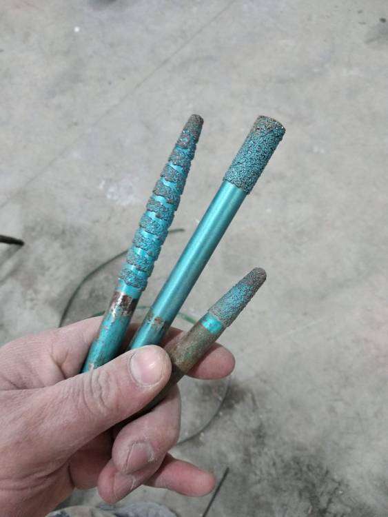

@Калуга , а у наших фрезеровщиков такие фрезы горят на 2 мм по граниту
@Калуга , пользуются вот такими по граниту:
и такими же красными по мрамору.
Фото не могу загрузить, форум ругается.
На нижнем снимке напылёнки - по мрамору.
Очень многое зависит  от УП. Я при желании фрезу могу запороть за 5 секунд, а могу ею пользоваться очень и очень долго. Всё зависит от Вас.
Кстати., LOXA, делает отличные фрезы по мрамору, по граниту - отвратительные. Это моё мнение, не обязательно к нему прислушиваться. Но за долгие годы эксплуатации этих фрез, я пришёл к такому выводу.

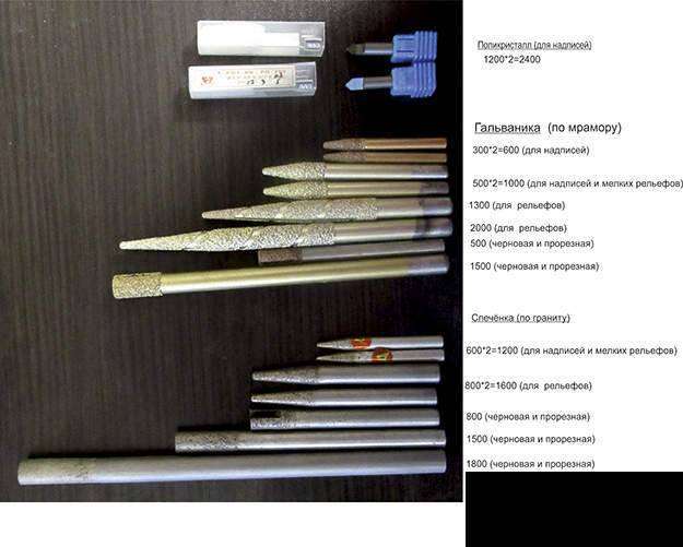

А для чего? Для паспортов одно, для мелких барельефов другое, для глубоких - третье.
17 минут назад, Калуга сказал:
Производители тоже разные или один?
Поликристалл делают лучше одни, спечёнку - другие.

@minus , сами китайцы на выставке в Китае рекомендовали именно эти(синие) фрезы по граниту.
11 часов назад, minus сказал:
блин , реально работает
  Ну ты же знаешь у кого консультироваться и спросить параметры. Приезжай на выставку. Сейчас уже появились еще нового поколения, боле адаптированные к твердым породам. Беда в одном - все хотят иметь фрезу универсальную с радиусом кончика от 1 мм. R=1 mm соответственно D-2.0 mm. Это допустимо для мрамора песчаника, известняка. Для твердых пород, желательно делать основную работу "морковкой" с радиусом от R=2 и больше мм. Все очень просто - попробуй припаяй на кончик радиусом 2 мм алмаз размером примерно 30-35 mesh (#). это размер почти пол мм, и еще нужно чтоб он держался при огромных нагрузках...Вторая ошибка пытаться работать длинными фрезами при малых диаметрах... По опыту, особенно спеченные фрезы при диаметре 8 мм полная длина 80-100 мм, при 10 мм 100-120 мм, при 12 мм - 120-150 мм.
          Прорезной "спеченкой" допустим 12*150 я бы рекомендовал плиту толщиной 100 мм резать в два этапа. До определенной глубины прорезать с длиной фрезы примерно 80 мм с одними параметрами, потом выдвинуть фрезу до 110 мм и с новыми параметрами дорезать.

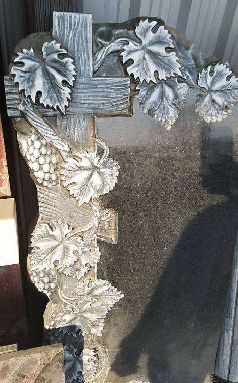

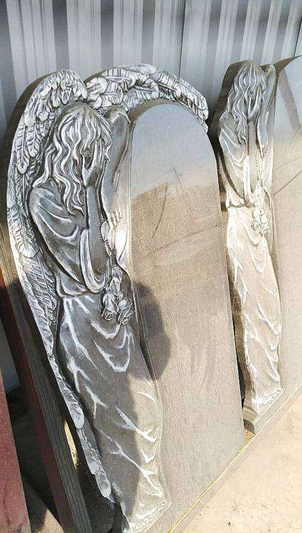

@minus увы пока нет,  сейчас балтика лежит на станке. На балтике вот лепестки режим:
А вообще делаем этими же фрезами разные модели, вот некоторые из них:
И еще:
