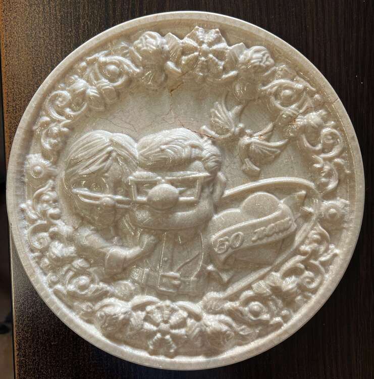

Калуга Опубликовано 30 сентября, 2024 Автор Опубликовано 30 сентября, 2024 (изменено) Обрезка сделана конусной фрезой (это почти не бросается в глаза). Так быстрее, чем концевой. Для памятников это не критично. Если нужен прямой угол, то можно потом пройти торцевой фрезой такого же диаметра на повышенных скоростях и шаге по Z. Более того можно начать доработку торцевой с глубины, где конусная фреза начала "конусить". Изменено 30 сентября, 2024 пользователем Калуга 1 1

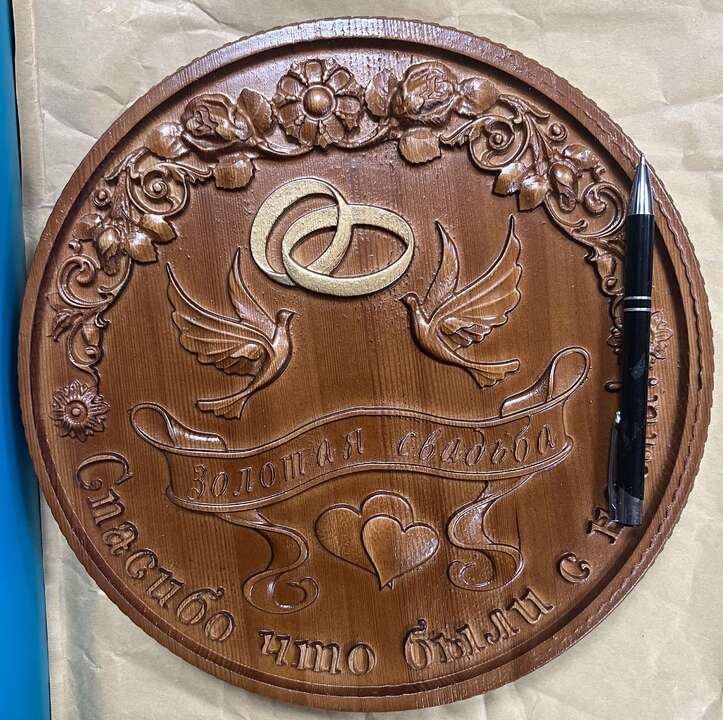

Калуга Опубликовано 1 октября, 2024 Автор Опубликовано 1 октября, 2024 15 часов назад, granit32 сказал: @Калуга скажите пожалуйста, как и на каких параметрах нужно делать обрезку конусной? Многое зависит от материала, диаметра и кончика фрезы. В среднем для гранита: Обороты 12000-15.000, скорость резания 30-40 мм/сек, 1-1.5 мм за проход. У знакомого скоро золотая свадьба. К этому событию решил сделать ему подарок: 1

ПавелСерп Опубликовано 8 октября, 2024 Опубликовано 8 октября, 2024 (изменено) симпатишно., но шлифануть немного не мешало бы в верхней части немного неор-прятно сделано... 2ми способами можнл быстро сделать - нейлоновая щётка на дрель с абразивом или стружку песком 1к 10 помешать и этим составом потереть - 5 минутное дело. но итоговый продуки- качества перфекто.... В 30.09.2024 в 17:02, Калуга сказал: Обрезка сделана конусной фрезой (это почти не бросается в глаза). Так быстрее, чем концевой. Для памятников это не критично. Если нужен прямой угол, то можно потом пройти торцевой фрезой такого же диаметра на повышенных скоростях и шаге по Z. Более того можно начать доработку торцевой с глубины, где конусная фреза начала "конусить". а сколько по времени отняла обрезка... я бы черновой если это 10 ка сделал бы ну часа за 2,5-3 максимум.... Изменено 8 октября, 2024 пользователем ПавелСерп
Калуга Опубликовано 8 октября, 2024 Автор Опубликовано 8 октября, 2024 Да в принципе так и задумано было. Даже голову поломать немножко пришлось, чтоб так получилось. Смысл в том, что у них (заказчиков) не всё гладко в жизни было. 1
