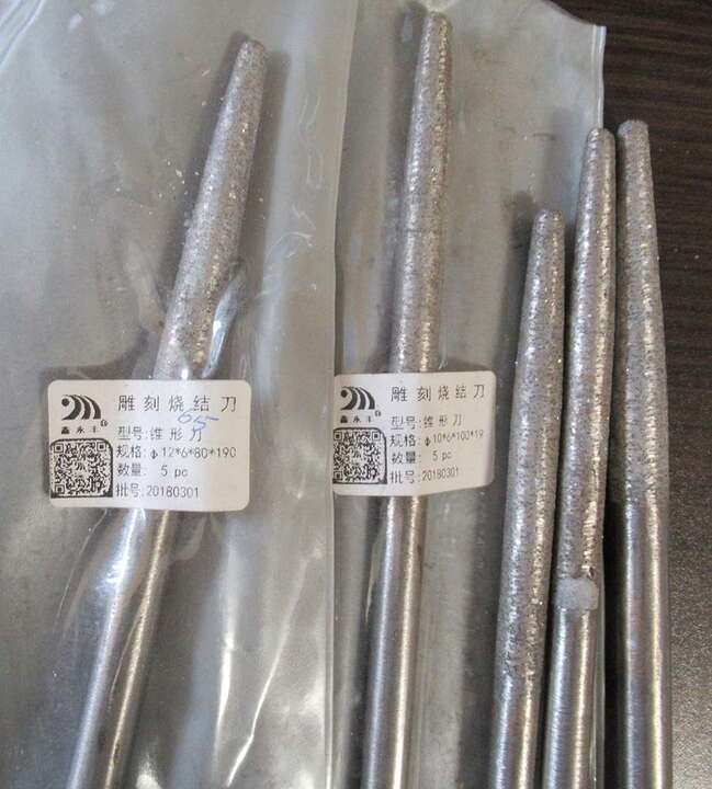

Калуга Опубликовано 10 октября, 2024 Автор Опубликовано 10 октября, 2024 Как хорошо, что с китайцами можно работать по фрезам. Сначала (лет 7-8 назад) по моей просьбе они сделали конусную спечёнку с рабочей частью 80 мм. Ничего не выгорело. При нагрузке эти фрезы ломались в местах соединения спечённого слоя с металлом. Ими, конечно можно было работать на меленьком шаге и небольшой скорости, но проигрыш во времени получался огромным. Китайцы по собственной инициативе сделали мультинапылёнку. Я сначала скептически отнёсся к этим фрезам, но после того, как их попробовал, резко изменил своё мнение. У них тоже есть недостатки, но с ними можно мириться. У них ограничен срок службы и к этому надо привыкнуть. Например, их хватает на один приличный барельеф ( это у меня), на втором они частенько сдыхают и всё приходится начинать сначала или ловить продолжение. Но при ловле частенько остаётся ступенька, где начинает работать на 100% новая фреза. Эту ступеньку надо дорабатывать песком или вручную. Я, обычно после одного рельефа такие фрезы выбрасываю (хотя жаба душит). По цене (я пишу свои цены почём беру в Сямыне) : фрезы (для примера) R4-150-80-d10 спечёнка стоит 1600-1800 рублей, мультинапылёнка 600-700 рублей. Поэтому ничего, можно выбросить. Для примера фото, что можно сделать одной фрезой за 1 проход без черновой и фрезы спечёнка и мультинапылёнка ( как она изнашивается на 2-м барельефе).

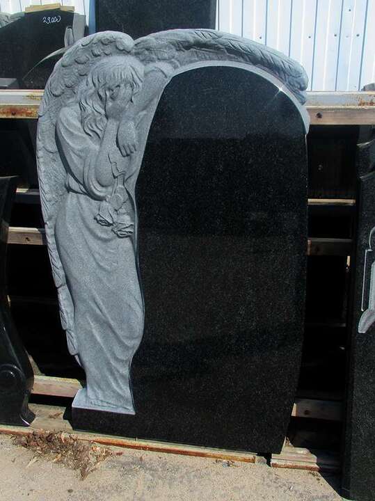

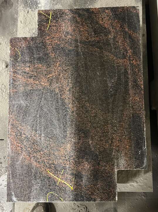

Калуга Опубликовано 12 октября, 2024 Автор Опубликовано 12 октября, 2024 Ручную доработку сделать осталось: 2 1
zelenok Опубликовано 12 октября, 2024 Опубликовано 12 октября, 2024 @Калуга ленточка по контуру лица смущает, зачем она?
Калуга Опубликовано 12 октября, 2024 Автор Опубликовано 12 октября, 2024 (изменено) Можно и без неё. Просто лично мне так больше понравилось. Как говорят всё фломастеры хороши, но у каждого свой любимый. Этой ленточкой я отделил зёрна от плевел Изменено 12 октября, 2024 пользователем Калуга
zelenok Опубликовано 12 октября, 2024 Опубликовано 12 октября, 2024 21 минуту назад, Калуга сказал: отделил зёрна от плевел Мне всегда места на лице жалко
Калуга Опубликовано 12 октября, 2024 Автор Опубликовано 12 октября, 2024 В данном случае места осталось столько же. Полоса прошла по фрезерованной поверхности.

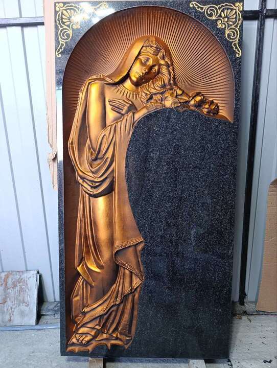

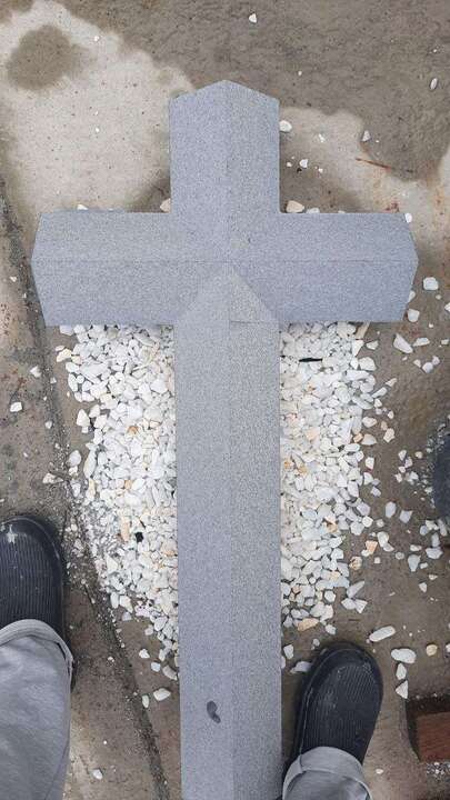

Калуга Опубликовано 24 октября, 2024 Автор Опубликовано 24 октября, 2024 Вот одно из преимуществ фрезера: вырезанные остатки можно использовать в других комплексах. При ручной вырезке это обычно невозможно. От фрезы, конечно, остаются на углах закругления, но они легко компенсируются закруглениями по углам вставляемых элементов. 2

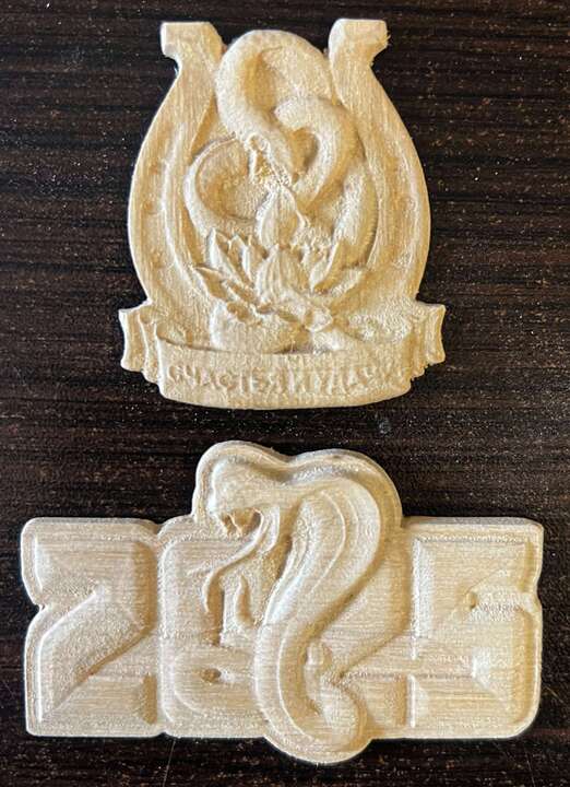

ПавелСерп Опубликовано 24 октября, 2024 Опубликовано 24 октября, 2024 Первую двухстороннюю деталь делал... 3
ПавелСерп Опубликовано 24 октября, 2024 Опубликовано 24 октября, 2024 (изменено) он зеркальный... точно такой же Изменено 24 октября, 2024 пользователем ПавелСерп

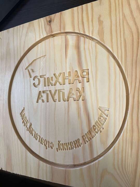

Калуга Опубликовано 27 октября, 2024 Автор Опубликовано 27 октября, 2024 Начинаем готовиться к Новому году. Пробы.

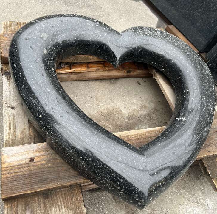

Калуга Опубликовано 9 ноября, 2024 Автор Опубликовано 9 ноября, 2024 Сердечко. Ширина 67 см, толщина 8 см. Полировка ручная. 3
Владимир1986 Опубликовано 9 ноября, 2024 Опубликовано 9 ноября, 2024 С виду кажется, что не каменное, а графитовое...))
Калуга Опубликовано 9 ноября, 2024 Автор Опубликовано 9 ноября, 2024 (изменено) Не, габбро-диабаз. Кстати, графит тоже относится к камням (минералам). Изменено 9 ноября, 2024 пользователем Калуга

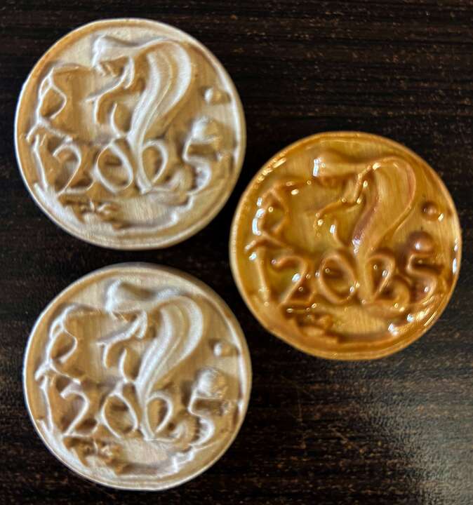

Калуга Опубликовано 12 ноября, 2024 Автор Опубликовано 12 ноября, 2024 Приближается Новый год. Начали к нему готовится и кондитеры. Видимо для очередного клиента заказами доску-матрицу для печатного пряника: 4

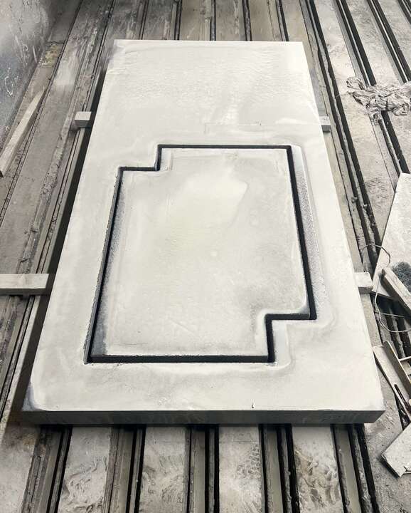

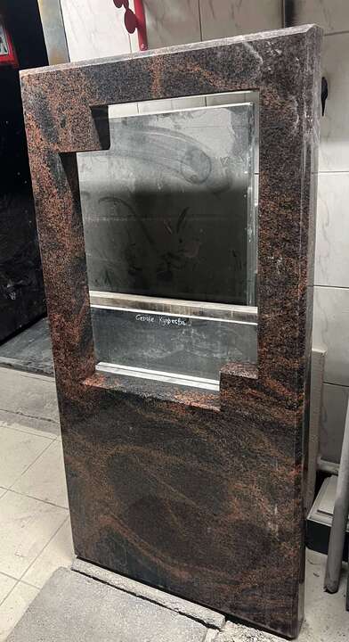

Калуга Опубликовано 28 ноября, 2024 Автор Опубликовано 28 ноября, 2024 (изменено) Пошли заказы на следующий сезон. Прикидка нашего дизайнера, где сочетаются гравировальные, фрезерные и ручные работы. Запустили, будем делать. Размер камня 140-70-10 см. Изменено 28 ноября, 2024 пользователем Калуга

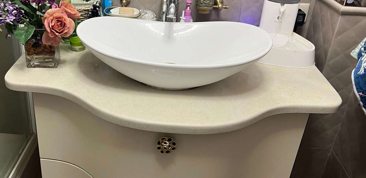

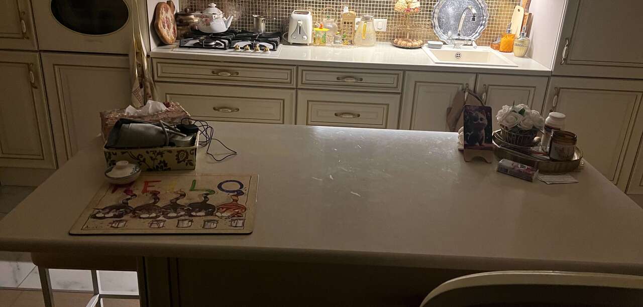

Калуга Опубликовано 1 декабря, 2024 Автор Опубликовано 1 декабря, 2024 6 лет назад сделал себе домой столешницы из искусственного мрамора. Думал со временем менять придётся. Но они служат верой и правдой. Нет никаких пятен и царапин. Заметно, что искусственный мрамор гораздо твёрже натурального и практически не впитывает влагу.

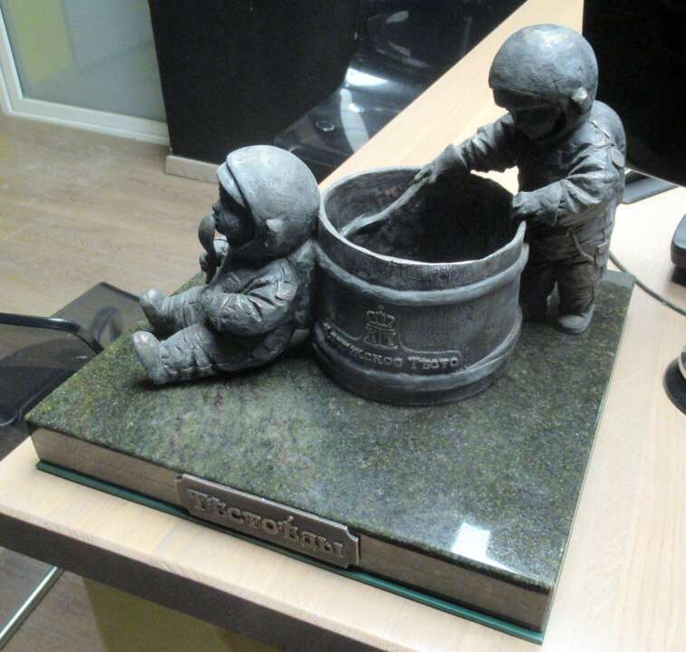

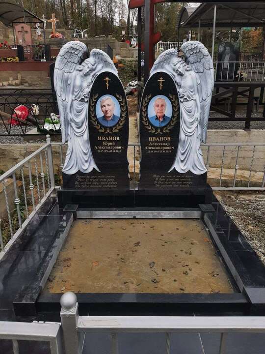

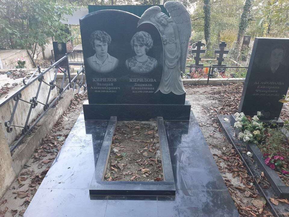

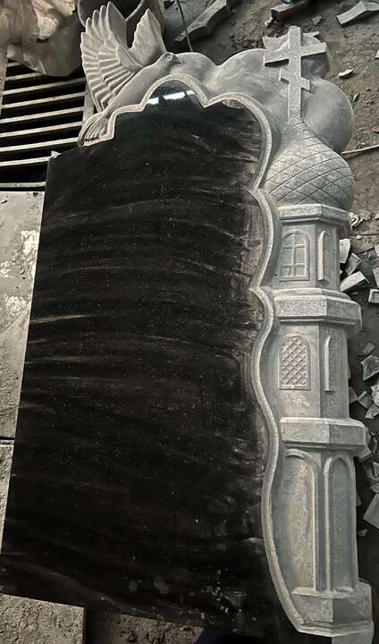

Калуга Опубликовано 1 декабря, 2024 Автор Опубликовано 1 декабря, 2024 Вчера в вечерних новостях по 2-му каналу показали работу, с которой мы были связаны. Пусть мы сделали только подставку, но всё равно приятно было посмотреть: 5

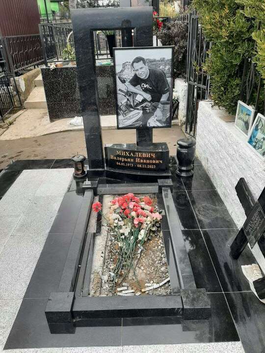

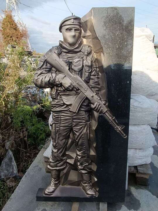

ПавелСерп Опубликовано 1 декабря, 2024 Опубликовано 1 декабря, 2024 Фрезеровка, гравировка поправка и тонировка сделаны моей рукой. 2
Калуга Опубликовано 2 декабря, 2024 Автор Опубликовано 2 декабря, 2024 Красиво. Но тонировка (ИМХО) сделана зря. Через несколько лет она начнёт работать как антиреклама.
