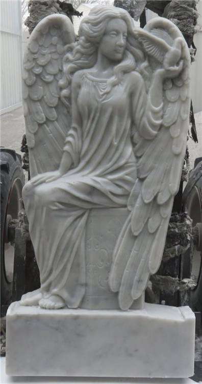

Анфим Опубликовано 18 января, 2016 Опубликовано 18 января, 2016 @Калуга, на коелге портреты с фоном надо делать.Такие не смотрятся .
Александр Опубликовано 18 января, 2016 Опубликовано 18 января, 2016 @Калуга, нижний край киота вроди как рваный или я ошибаюсь? от чего такое бывает?
Калуга Опубликовано 18 января, 2016 Автор Опубликовано 18 января, 2016 Александр Да там снег, на улице снимал. Внутрь завозить не было смысла. Да и портрет вышел не очень на фото, на самом деле он выглядит немного лучше, хотя я всё равно им недоволен. Памятник уже уехал, больше никакого фото сделать не могу. АнфимВсё делалось по согласованию с клиентом. В данном случае было так: ни шага в сторону. Мне всё с самого начала не нравилось , ни клиент, ни всё остальное. Но сезон закончился и пришлось прогибаться, иначе заказав совсем не было.

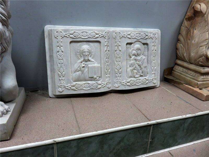

Филимон Опубликовано 2 февраля, 2016 Опубликовано 2 февраля, 2016 Калуга, а какой размер иконы и почем бы ты ее продал?
Калуга Опубликовано 2 февраля, 2016 Автор Опубликовано 2 февраля, 2016 Размер книжки 65*35*8см. Ещё не продал, сделал как образец. Делалась на станке примерно 28 часов. Продал бы за 20.

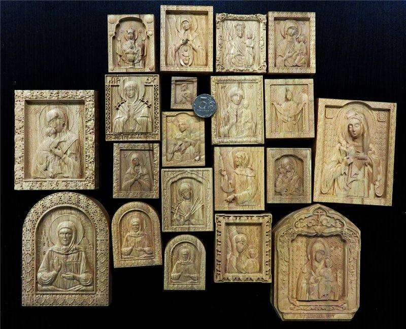

Storn Опубликовано 19 февраля, 2016 Опубликовано 19 февраля, 2016 сэнсей-Калуга, а можете к вашим замечательным работам добавлять комментарии: материал, размер, время изготовления, используемые фрезы и т.д.?
Имя Опубликовано 20 февраля, 2016 Опубликовано 20 февраля, 2016 Работа классная. Тоже интересно какой фрезой чистовая сделана и все ли делалось на станке? Наверное конусная? Но насколько тонка? Деталировка то обалденная. И еще интересно-на случай отключения электричества что нибудь предусматриваете? Тут же наверняка многие часы...
Калуга Опубликовано 23 февраля, 2016 Автор Опубликовано 23 февраля, 2016 По просьбам трудящихся расширяю показ.По деревяшкам: использую в основном клееный бук. Покупаю его в строительных магазинах как ступени, подступенники или щиты. Он довольно-таки хорошо сушёный и при небольшом шаге очень мало ручной доработки.Сначала прорезаю по контуру на глубину рельефа или глубже: Придерживать вышеописанных значений по обработке необязательно. Я к ним пришёл в результате своих экспериментов с обработкой древесины. Это не аксиома, Вы вполне можете использовать другие значения Прорезку можно делать торцовой фрезой, которая дешевле конусной,но я изленился и использую на все три операции одну конусную фрезу, которую видно на снимке. Здесь уходит смена инструмента, небольшое, но всё же сэкономленное время, да и фрезы хватает примерно на 40-50 изделий формата примерно А3. Стоимость фрезы примерно 30 долларов.После прорезки делаю чистовую. Эту операцию можно делать змейкой или смещением. В данном случае решил сделать змейкой с углом 45 градусов. После чистовой вырезаем изделие из заготовки: Получили поднос для яиц - готовимся к пасхе: Осталось немножко подчистить и покрасить. На все операции ушло примерно 6 часов. Шаг 0,12 (при большем шаге резко увеличивается ручная доработка), скорость 50 мм/сек, скорость врезания 10 мм/сек. Скорость врезания можно сделать больше, но тогда резко сокращается срок службы фрезы. Фреза конусная, двухзаходная R0.25. Рабочую длину фрезы подбираете в зависимоски от толщины заготовки. В данном случае на станке стоит фреза с рабочей частью в 60 мм. А вот сама модель подноса - готовьтесь к пасхе. https://yadi.sk/d/C4M2KDxopLQza 1
