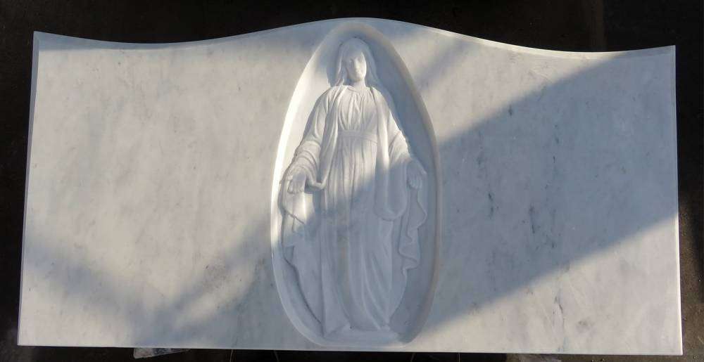

Действительно зимня забава. Колонны уже давно вырезал, а вот памятник только недавно слепили.

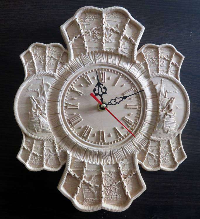

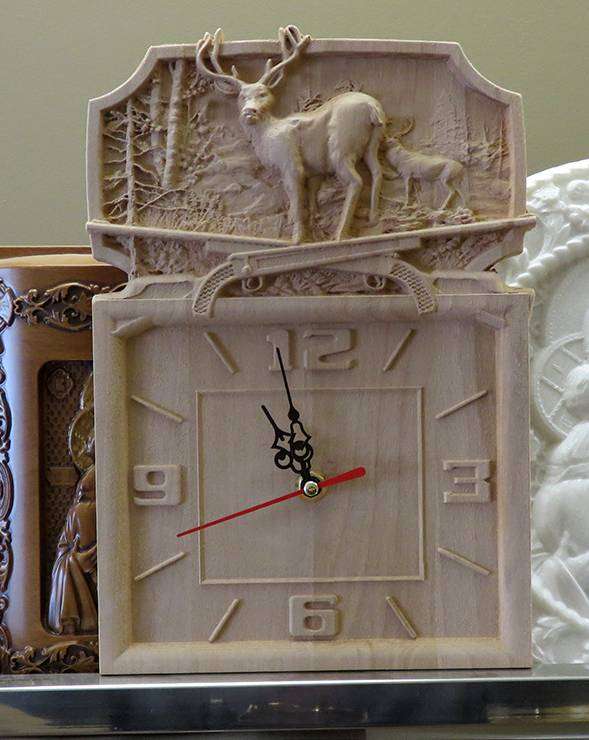

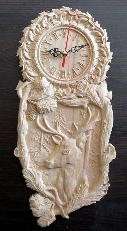

Ещё одни часы. Заказали охотнику-рыболову. Я предлагал другие варианты, но клиентка остановилась на этом. Я бы не хотел, чтобы мне подарили нечто подобное (вызывает кое-какие ассоциации).
13 минуты назад, Калуга сказал:
Не перетачивают эти конусные двухзаходные даже на заводах.  Нет сейчас там нормальных специалистов.
Да можно переточить...да только проце выкинуть и купить другие))) Резурс то большой .

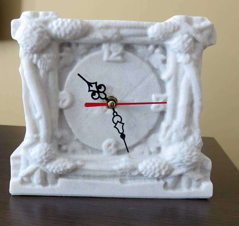

отходы пошли в дело:
  • Одобряю сказанное 6
У оленя правда морду перекосило))))

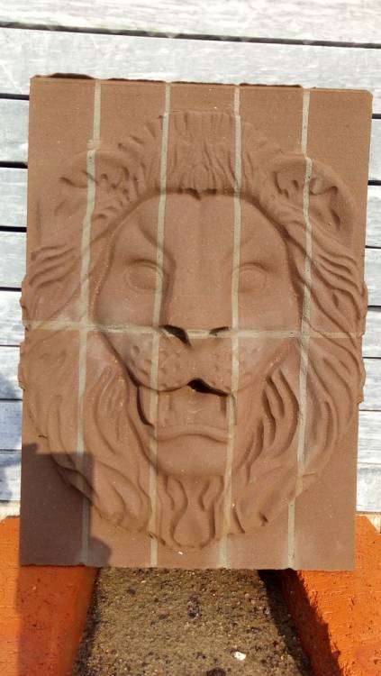

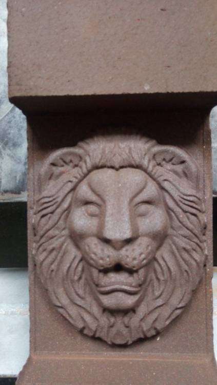

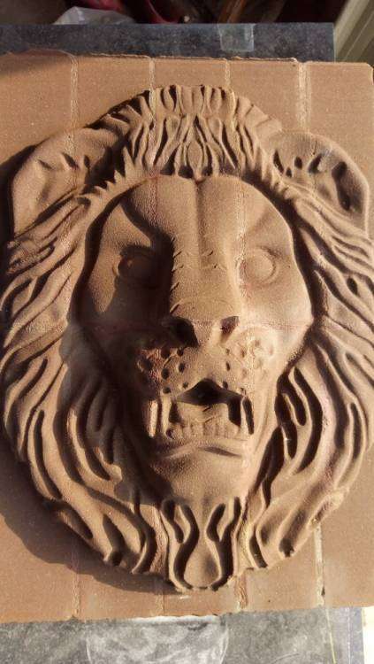

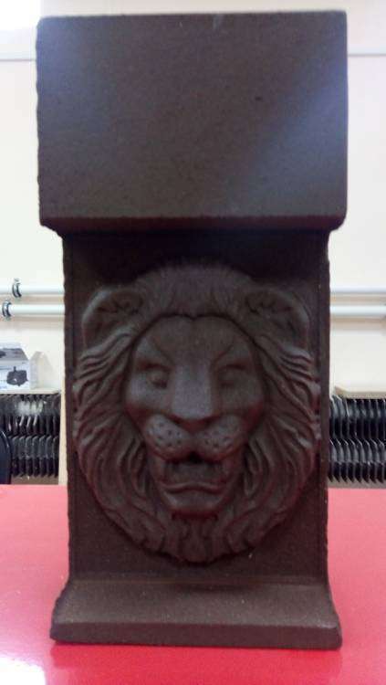

А я решил развивать тему с кирпичом, вот первый вариант, мне нравиться. Теперь надо придумать на больших модулях, как потом это вживлять в кладку и много еще всяких вопросов.
  • Одобряю сказанное 3
Лев в "клетке" и на свободе)))

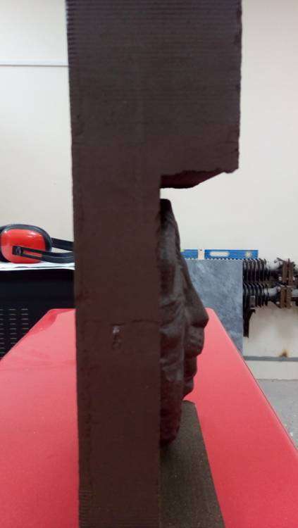

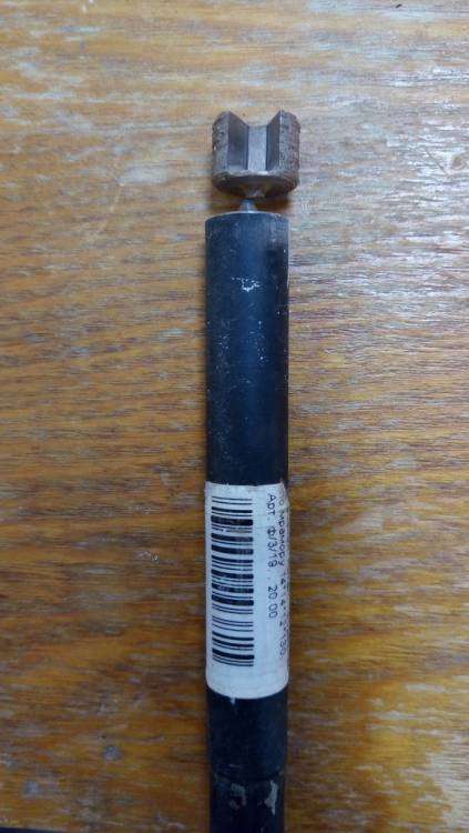

При заглублении на всю глубину, об край кирпича стерло фрезу(где мягкий металл)
11 минуту назад, Филимон сказал:
Ну ещё несколько раз стерёшь и может дойдёт что надо проточить оправку ,что бы резущая часть хотя бы на 1 мм была полнее)))
Я протачиваю с нуля .Обдираю на наждаке ,только не трогаю верхнюю часть ,которая в цангу крепится .По мере износа ещё обдираю.
А че точить то. Ну сотрет тот мм и что? То что Филимон показывает, это другое. Возьмусь предположить что черновой проход делелся этой фрезой без надзора и снимаемый материал был больше сигмента. Вот строка за строкой "козырек"и стер стержень. И точи не точи на наждаке, результат тот же будет.
КАМЕНОТЁС
прав, черновая УП здесь неправильная, в ней неправильно задана глубина за проход. Только зачем здесь черновая? напрасно время теряешь. Ведь для глиняного кирпича есть "морковки" с глубиной обработки до 100мм.

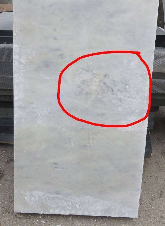

Пришла коелга с такими пятнами, причём сквозными. Пришлось маскировать такой фрезеровкой (по модели bobi) аж с двух сторон;

Прочитал оператору, то что вы описали-верны ваши доводы. Будем учиться, в ведре для сломанных фрез еще есть место))))
А без черновой попробуем.
