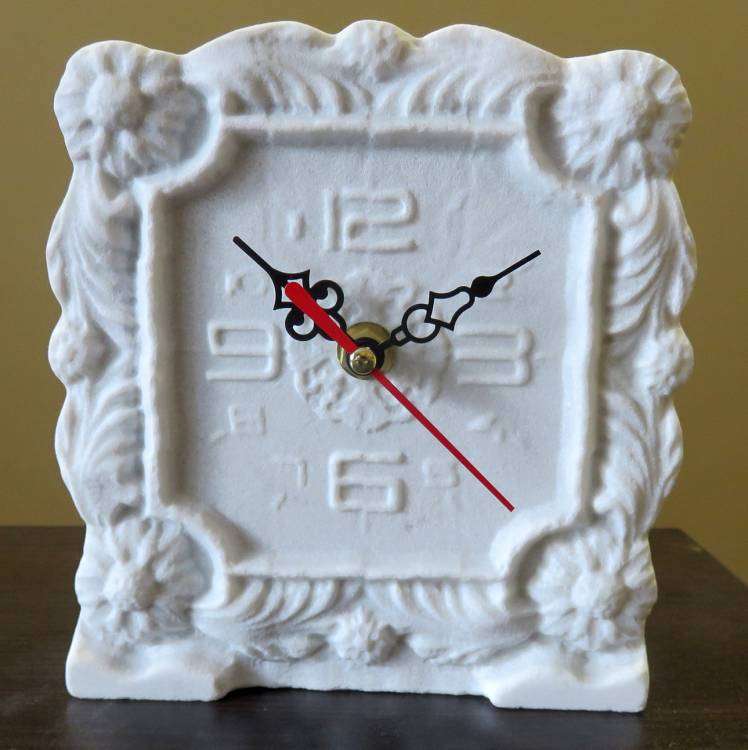

Часы покоя не дают, скоро, наверное их из кирпичей делать начну.
ты на склад режешь часы или под заказ? и какая цена +-? Берёзу пробовал резать. как она? а то поддоны с берёзы мне пришли весной с мрамором. топить жалко мож. тоже деревяшки резать начну))
КАМЕНОТЁС

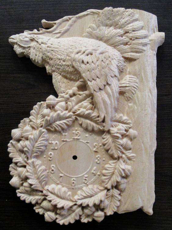

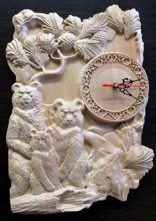

Часы режу ради интереса, взялся за них неделю назад - заинтриговало, вариантов можно придумать уйму, всё от фантазии зависит, но уже пошли заказы на них. А ещё накопилось много отходов от фрезеровки, особенно мраморных. Есть желание их пустить на часы.
  Березу фрезеровать пробовал, сухая хорошо фрезеруется, но я зациклился на буке. Этот материал сочетает в себе хорошее качество и невысокую цену.

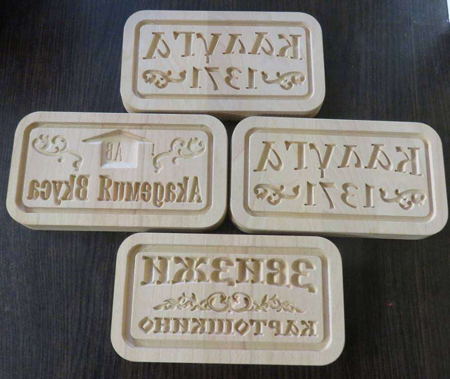

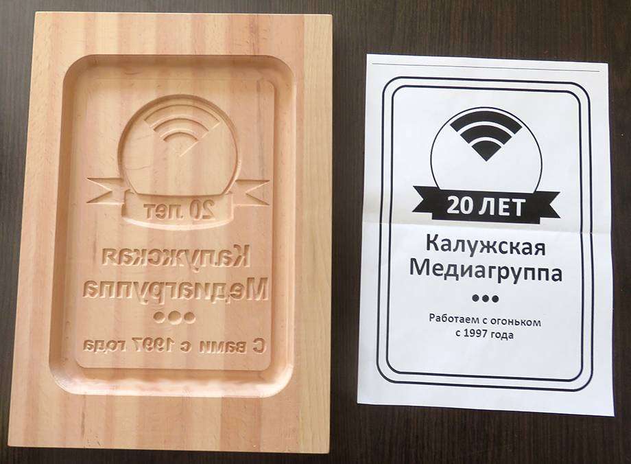

Одна фирма к юбилею попросила сделать матрицу для выпечки пряников. Принесли эскиз, после небольших изменений в эскизе матрица готова к работе. Эскиз распечатан на бумаге А4.
Обещали угостить пряником. Как принесут - покажу, что получилось. Самому интересно.

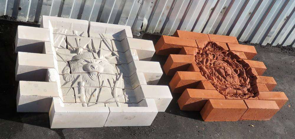

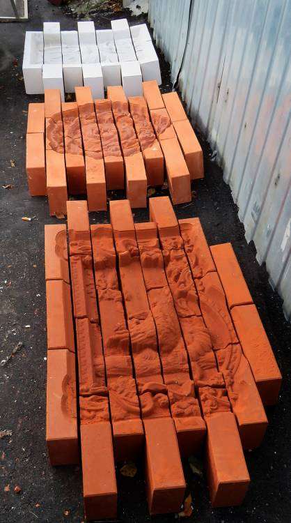

Решил  из кирпича сделать небольшой уголок для клиентов:
  • Одобряю сказанное 3

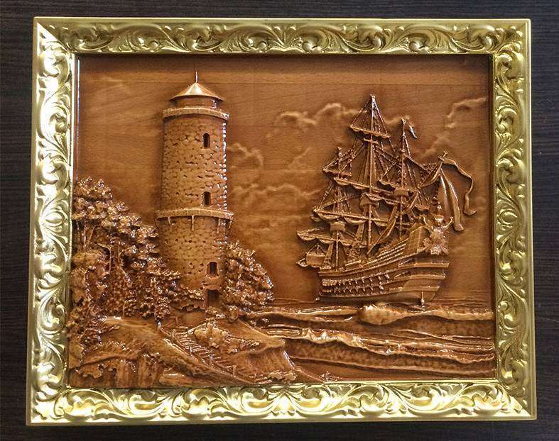

Опять кирпич:
Опять матрицы для пряников:

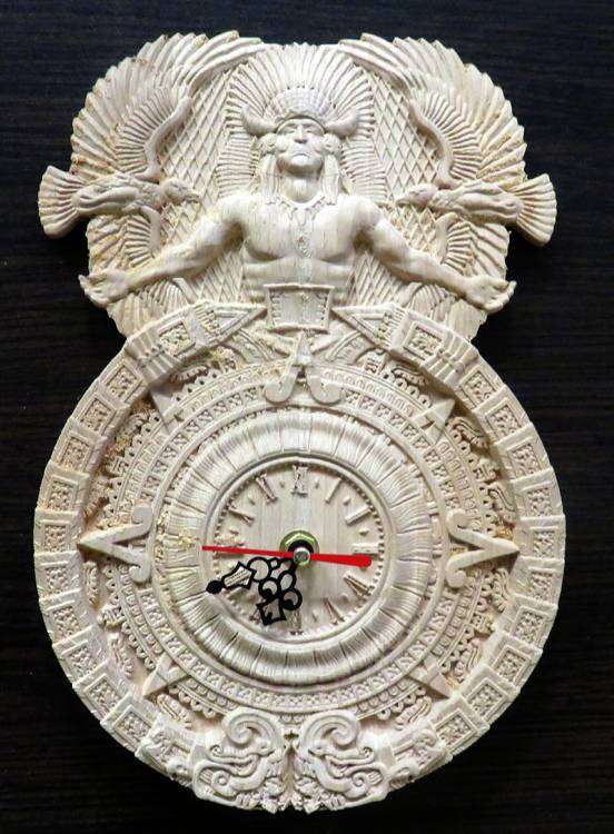

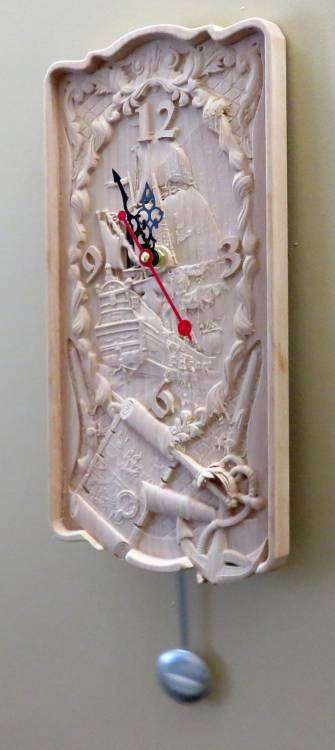

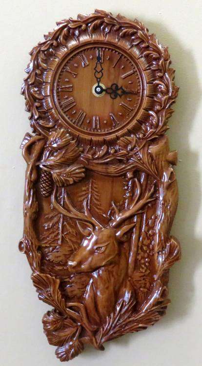

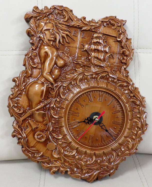

Снова часы, но уже с маятником:

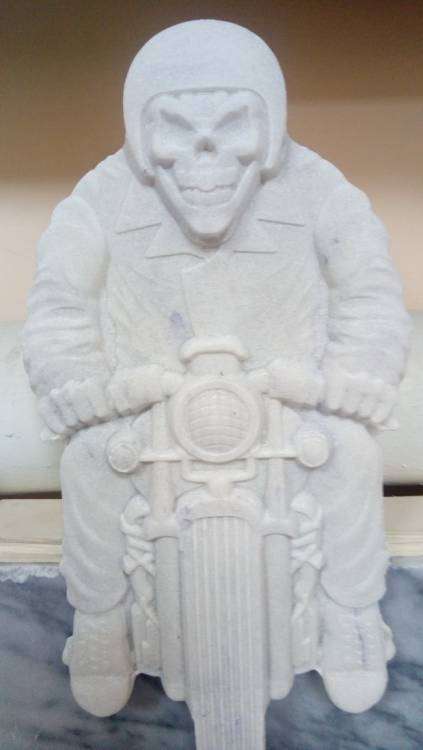

В байк клуб резанули. Модель боби.

4 часа назад, Филимон сказал:
А какой размер изделия вышел?
Размер 300*160

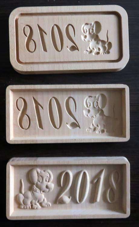

Сезон подходит к концу. Пора готовиться к Новому  году.

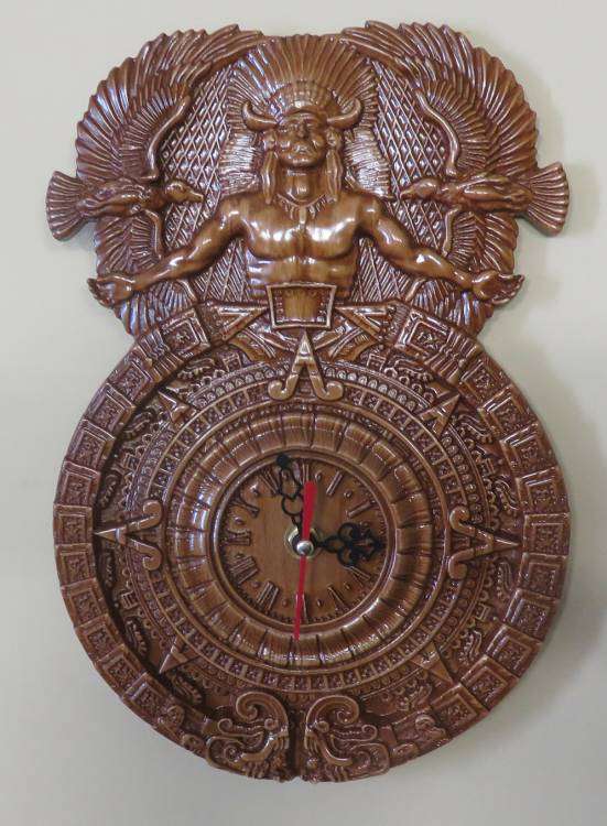

Калуга,подскажи чем покрываешь фрезеровку на березе?если режешь по ней.пробовал морилкой и лаком дерево ведет немного..
Любую доску из массива будет "вести".  Для фрезеровки желательно использовать склеенную из ламелей древесину, что значительно снижает коробление. С берёзой не работаю, работаю с буком. Покупаю в строительных магазинах ступени и подступенники. Бук - из доступной древесины сочетает в себе такие качества, как хорошее качество поверхности после фрезеровки  и приемлемую цену.
Покрываю его после фрезеровки и небольшой ручной доработки патиной и лаком.
