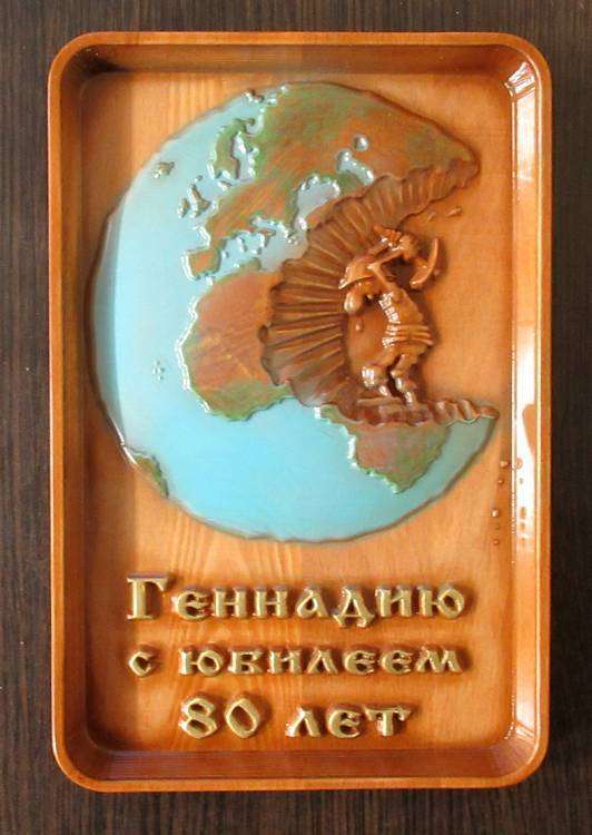

Калуга Опубликовано 6 ноября, 2017 Автор Опубликовано 6 ноября, 2017 Подарок на юбилей настоящему, правда бывшему, геологу (по модели bobi): 5 2
bo-bi Опубликовано 6 ноября, 2017 Опубликовано 6 ноября, 2017 5 часов назад, Калуга сказал: Подарок на юбилей настоящему, правда бывшему, геологу (по модели bobi): геолога тоже надо было подкрасить малость) 3

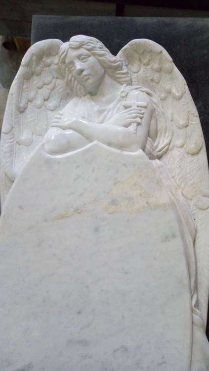

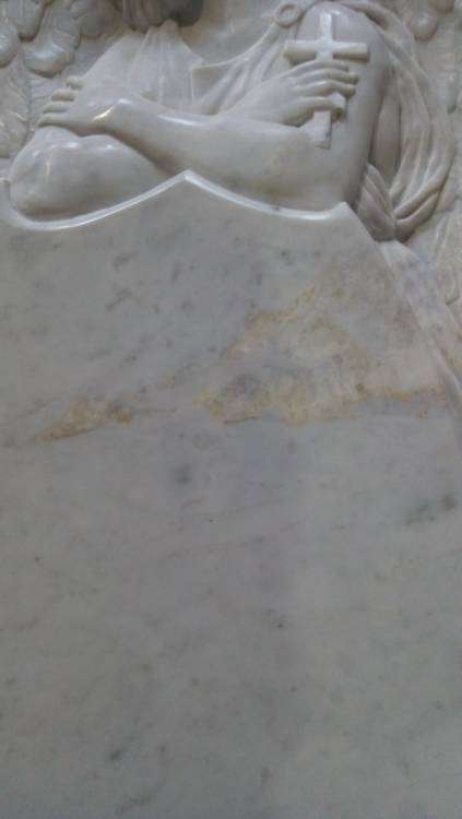

Филимон Опубликовано 8 ноября, 2017 Опубликовано 8 ноября, 2017 Коелга плохого качества, стали экспериментировать, заодно отполировали весь, гранит для закрытия пятна, вот только думаю врезать или приклеить с закрепами? Калуга, а мы тебе тему не сорим???? Если да, то ты скажи, у себя будем выставлять))) 1
kalistratoff Опубликовано 8 ноября, 2017 Опубликовано 8 ноября, 2017 Филимон а зад памятника покрасищь что ли? Или пятно на лице только
Филимон Опубликовано 8 ноября, 2017 Опубликовано 8 ноября, 2017 Только что, kalistratoff сказал: Или пятно на лице только Чуть на крыло еще заходит, зад чистый)))
zelenok Опубликовано 8 ноября, 2017 Опубликовано 8 ноября, 2017 1 час назад, Филимон сказал: приклеить с закрепами Это как?Анкера что-ли? Лучше врезать.
Филимон Опубликовано 8 ноября, 2017 Опубликовано 8 ноября, 2017 Только что, zelenok сказал: это как? Чуть засверлим и там и там, металлические штыречки и вперед, использовать хочу сикадур. Только что, zelenok сказал: Лучше врезать. Больно большая площадь-лопнет.
КАМЕНОТЁС Опубликовано 8 ноября, 2017 Опубликовано 8 ноября, 2017 Можно и композитную арматуру использовать,либо нержавейку.
zelenok Опубликовано 8 ноября, 2017 Опубликовано 8 ноября, 2017 32 минуты назад, Филимон сказал: металлические штыречки Тогда лучше обрезки металлической полосы и не сверлить, а диском прорезать.Так площадь замка в разы увеличивается. 1
Филимон Опубликовано 8 ноября, 2017 Опубликовано 8 ноября, 2017 Только что, zelenok сказал: металлической полосы ржу может дать, правильно Каменотес говорит, у парней моих есть что то энтокое)))
Р.Н.Б. Опубликовано 8 ноября, 2017 Опубликовано 8 ноября, 2017 на скобы с нержавейки посадить и мс полимер , а врезать все полопается через пару лет 1
Zagoom Опубликовано 8 ноября, 2017 Опубликовано 8 ноября, 2017 Вклеить на мс полимер. Только с зазором. Зазор им же заполнить. Все будет ок.
zelenok Опубликовано 8 ноября, 2017 Опубликовано 8 ноября, 2017 2 часа назад, Филимон сказал: ржу может дать Если правильно сделаешь намаз клеем по замкам из полосы не должно.Ты же всё равно с цементом не станешь экспериментировать

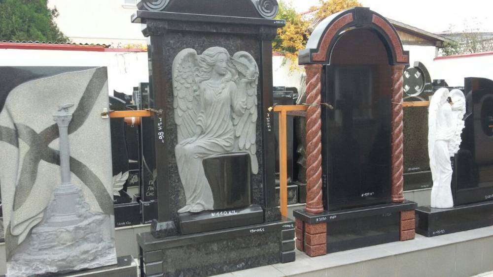

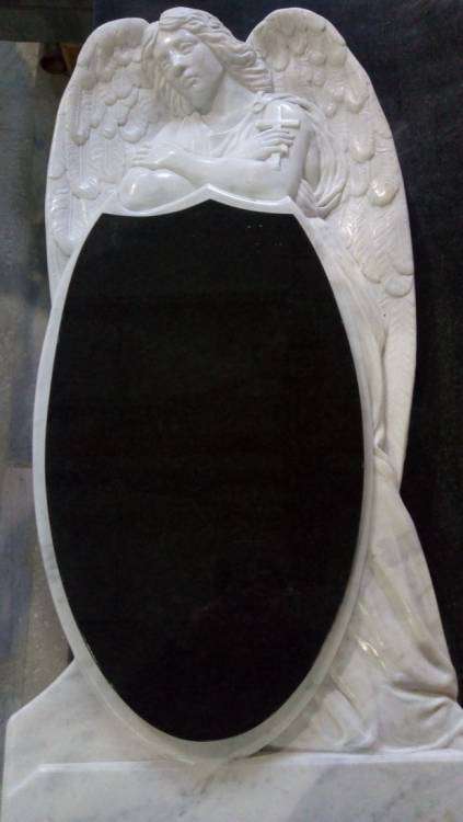

КАМЕНОТЁС Опубликовано 9 ноября, 2017 Опубликовано 9 ноября, 2017 наконец руки дошли слепить зимние колонны в памятник. 1 8
Димитр Опубликовано 9 ноября, 2017 Опубликовано 9 ноября, 2017 Как же Вы их собираете для выставки?На клей сажаете?
КАМЕНОТЁС Опубликовано 9 ноября, 2017 Опубликовано 9 ноября, 2017 низ склеен на сикадур,всё остальное просто на штырях сидит. капители к колоннам тоже приклеиваем,а так же вставки и ангела. 2

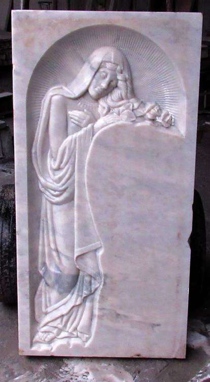

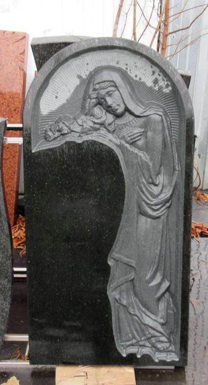

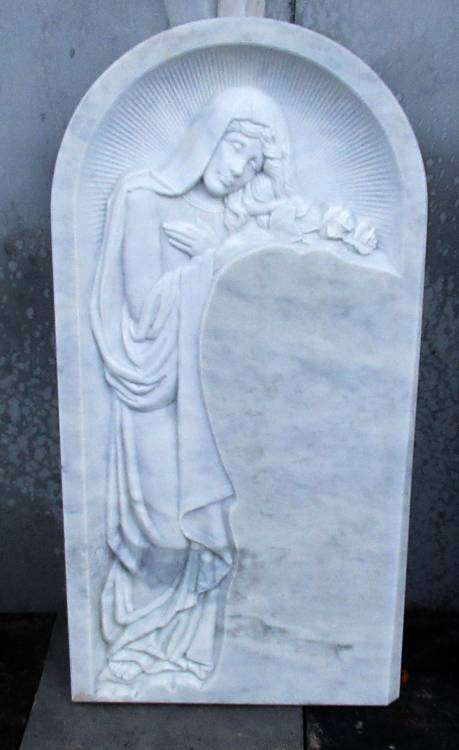

Калуга Опубликовано 14 ноября, 2017 Автор Опубликовано 14 ноября, 2017 Скорбящая по модели bobi. Мрамор коелга 120*60*10, глубина фрезеровки 70 мм, 23 часа фрезеровки + час рукопашки. Старался фрезеровкой скрыть дефекты некондиционной плиты: 2 2
Филимон Опубликовано 14 ноября, 2017 Опубликовано 14 ноября, 2017 Только что, Калуга сказал: скрыть дефекты некондиционной плиты Некондиция в колене и ржа по всему камню?-если так то считай все спрятал)))

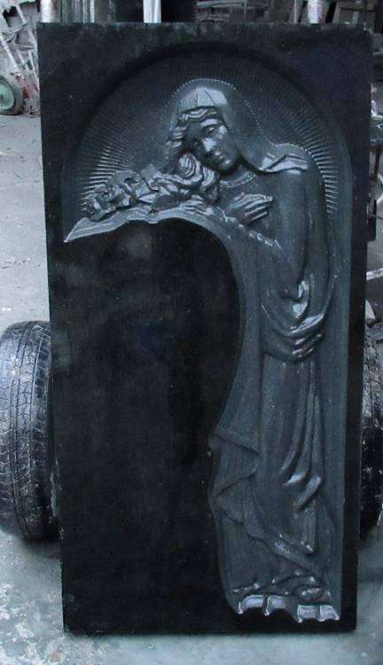

Калуга Опубликовано 14 ноября, 2017 Автор Опубликовано 14 ноября, 2017 А это уже на граните. Плита 120*60*8, глубина фрезеровки 60 мм, 48 часов фрезеровки +1,5 часа рукопашки: 1 4
