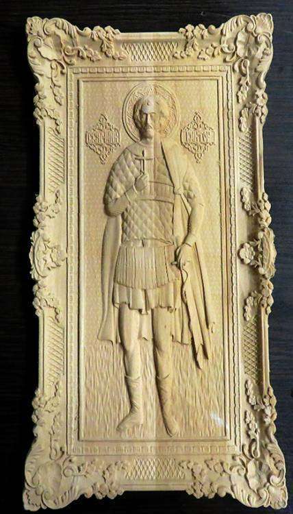

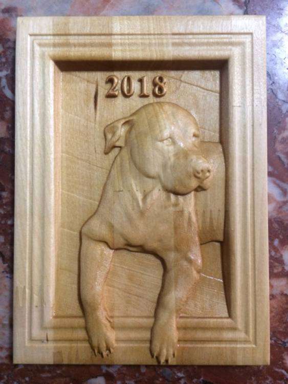

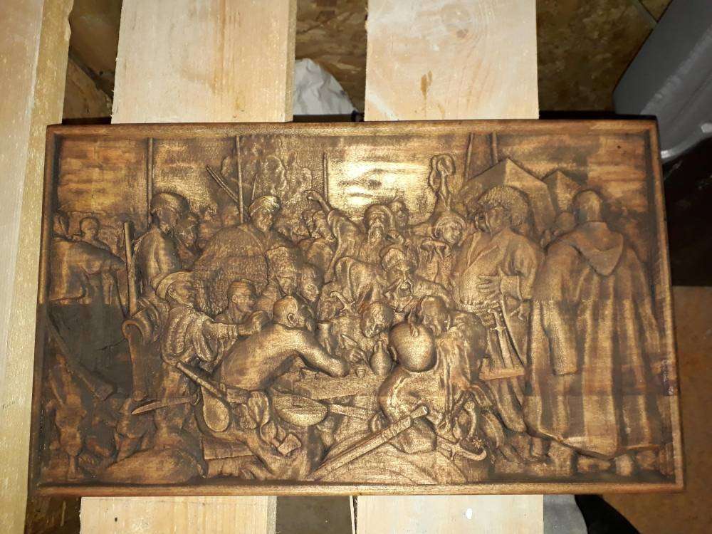

А вот мой первый опыт работы с деревом на фрезерном станке. Может кто дать какие-нибудь рекомендации и советы начинающему?
Изменено пользователем Borland
Borland
Если дальше древесину красишь, то делай покрытие так, чтобы не видно было разницу в цвете между склеенными ламелями. Это достигается чаще всего грунтовкой, потом бесцветным лаком доводишь всё до кондиции.
Вот небольшой пример:
Загрунтовать, пролачить, а потом, поверх всего, нанести краску?
Краска ( патина) наносится на грунтовку). Лак всё закрепляет и придаёт изделию  товарный вид. Если изделие эксплуатируется внутри помещения и не подвержено действию влаги, то лаком можно не покрывать.
слава подскажите пожалуйста, какую морилку и какое масло вы используете для обработки деревянных икон?
Только что, Borland сказал:
обычную морилку на водной основе самую дешевую.потемнее.покрываю краскопультом на несколько слоев.давая просыхать каждому слою чтоб дерево много не напитало.как просыхает прохожу наждачкой по рельефу.осветляю выпуклые места так скажем.
масло на восковой основе для бань и саун.в строительных магазинах есть.какое взял с тем и эксперементирую..

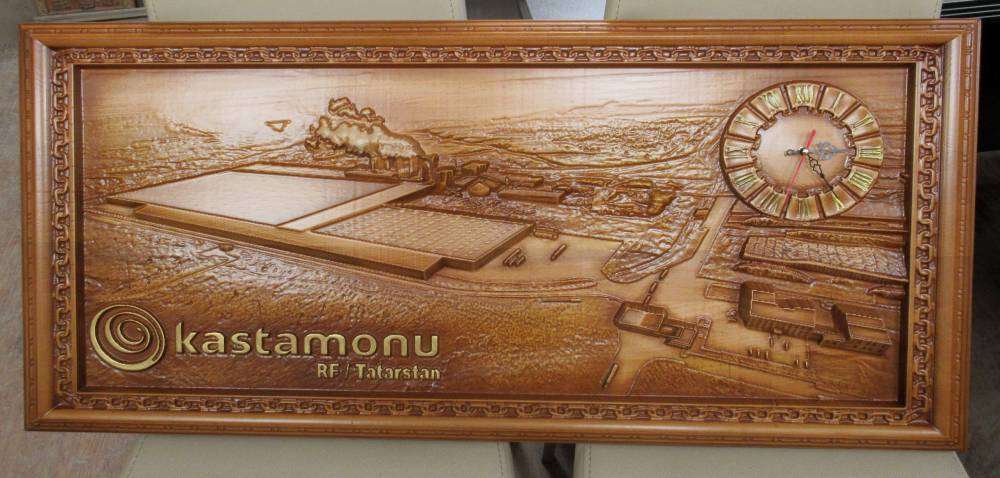

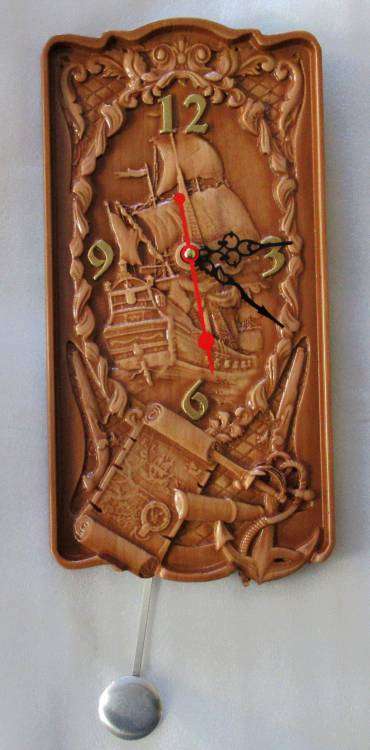

Недавний заказ (100*45*4 см):
Калуга сколько по времени ушло?и чем покрыта?
Примерно 32 часа. Покрытие сначала патина, потом бесцветный лак.

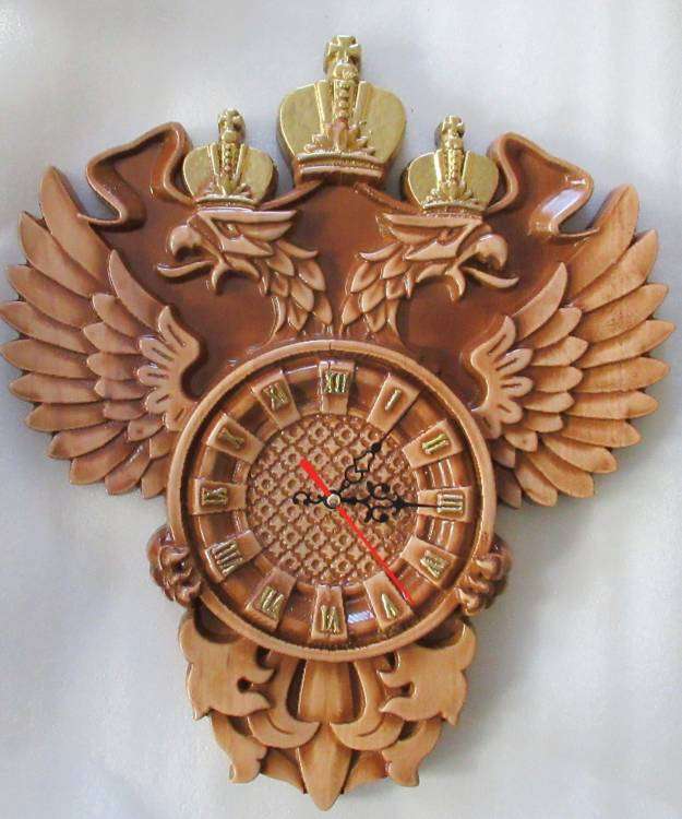

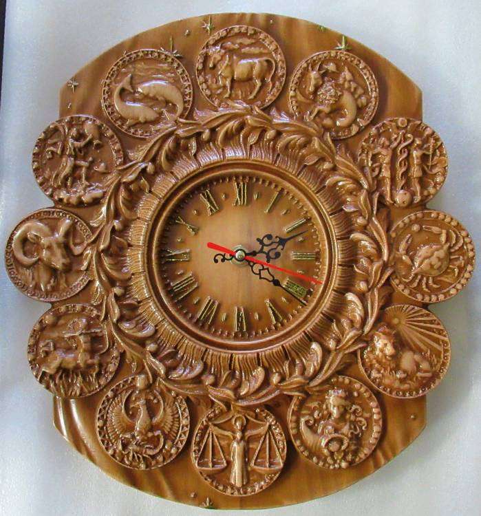

Очередные часы на выходе:
сисек нету..не возьму))))

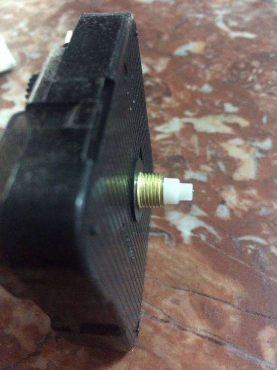

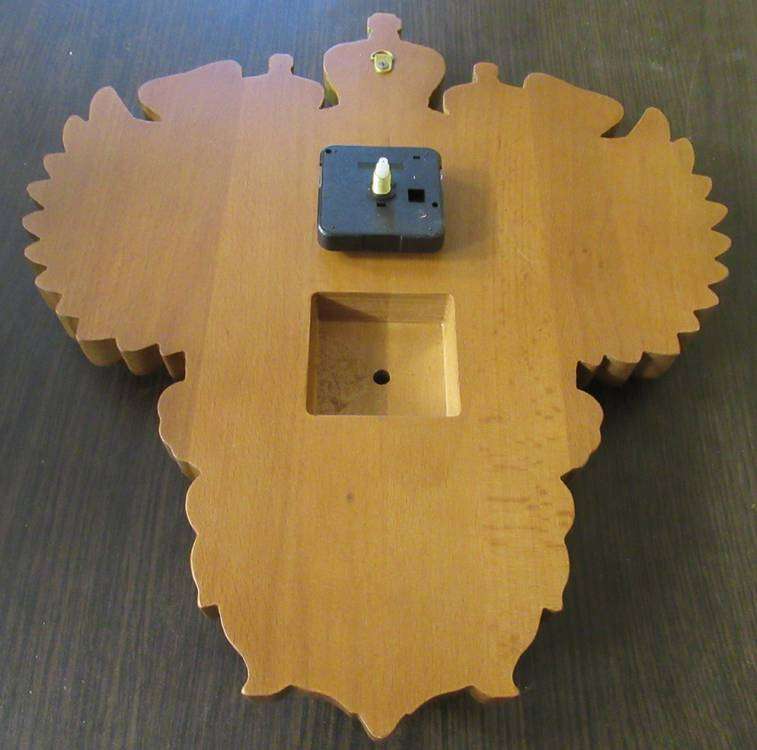

Калуга.покажи как нибудь как крепишь механиз на часах сзади..
зачем сзади, если в таких механизмах "спереди" гайка есть
а если хочется сзади закрепить, то можно и на клей посадить
это я понимаю,но если сзади то там надо пропиливать под механизм чтоб она туда утонула эта коробочка где батарейка.и оставлять примерно 4-5мм.чтоб вылезла эта штука куда одеваются стрелки.потом чтоб затянуть гайку и поставить стрелки.
Да, в деревяшке с обратной стороны под механизм надо делать нишу. Часовые механизмы разные по величине и имеют разной длины резьбу (6, 8, 10, 12,  16 мм) под крепление. В зависимости от этого делается и ниша.
