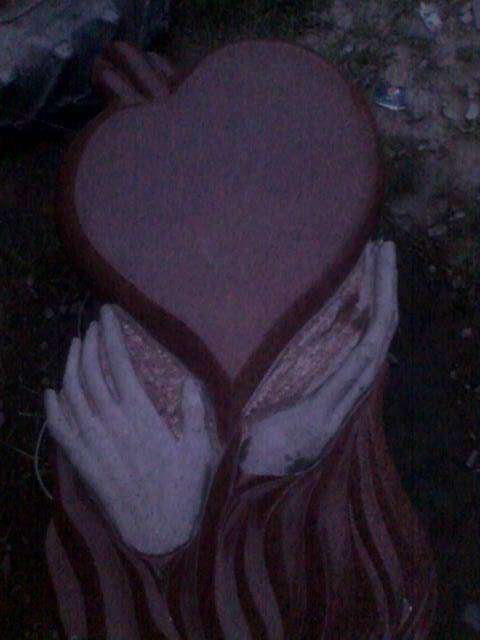

Неделю пилил одну кисть?(мне кажеца за неделю можно ногтем выцарапать).А похожый на Кулия приходилось видеть .Гдето возле Коростышева нашы парни фоткали.Смотрица круто.Какие размеры плиты надгробной и одной секцыи ограды ?

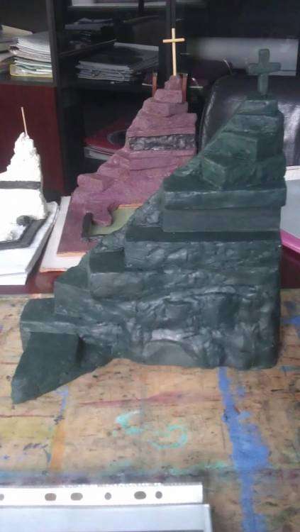

Всем доброго времени суток!!! Нужен совет по изготовлению скалы. Размеры 2.7 высота  2.8 ширина и 0.8 толщина в основании. Камень покостовка, ступеньки полярованые остальное рваный камень, планируеца изготавливать из 3-х кусков. То что рука опухнет от закольника то это понятно вопрос в другом как убрать белые пятна от ударов, и как придать природный вид камню?
post-1893-0-30109700-1370532353_thumb.jp
Термообработка камня (в основном гранита) производится с помощью газовых горелок. Газопламенная струя краткосрочно воздействует на поверхность камня. Из-за температурного расширения и выгорания некоторых минералов верхний слой поверхности отшелушивается, оставляя особенную фактуру. Зернистость получаемой фактуры зависит от размеров кристаллов гранита и продолжительности воздействия пламени на поверхность.
Для проявления цвета камня потерявшего краски после термообработки применяются специальные химические составы. Иногда для сглаживания острых кристаллов поверность после обжига подвергают обработке абразивно-пластиковыми щетками.

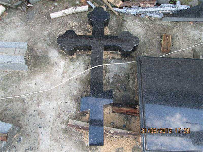

Каких размеров крестик и сколько стоит? для сравнения сам такой делал из метрушки (100*50*8) весело время провёл...
120*60*8 -300$. А мне не до веселья было. :dance2:  Заказчица в спину посопывала :aaq:
120*60*8 -300$.
Работа или с заготовкой?
Заготовка такая у нас в среднем 1000гр. А цена указана за одну работу :abr:
Ну да, примерно так и должно стоить.
Не хило .У нас резка такого креста примерно 300-350гр.+полеровка 200-250гр.И при этом начальство в слезах что его обдирают до нитки.Инструмент весь фирменный.Вот так и выжываем.
