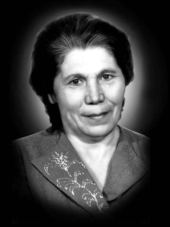

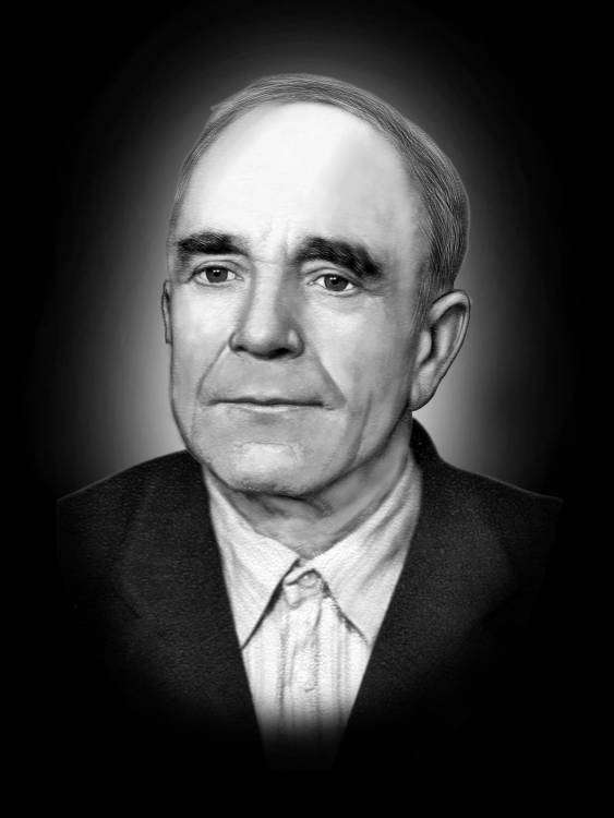

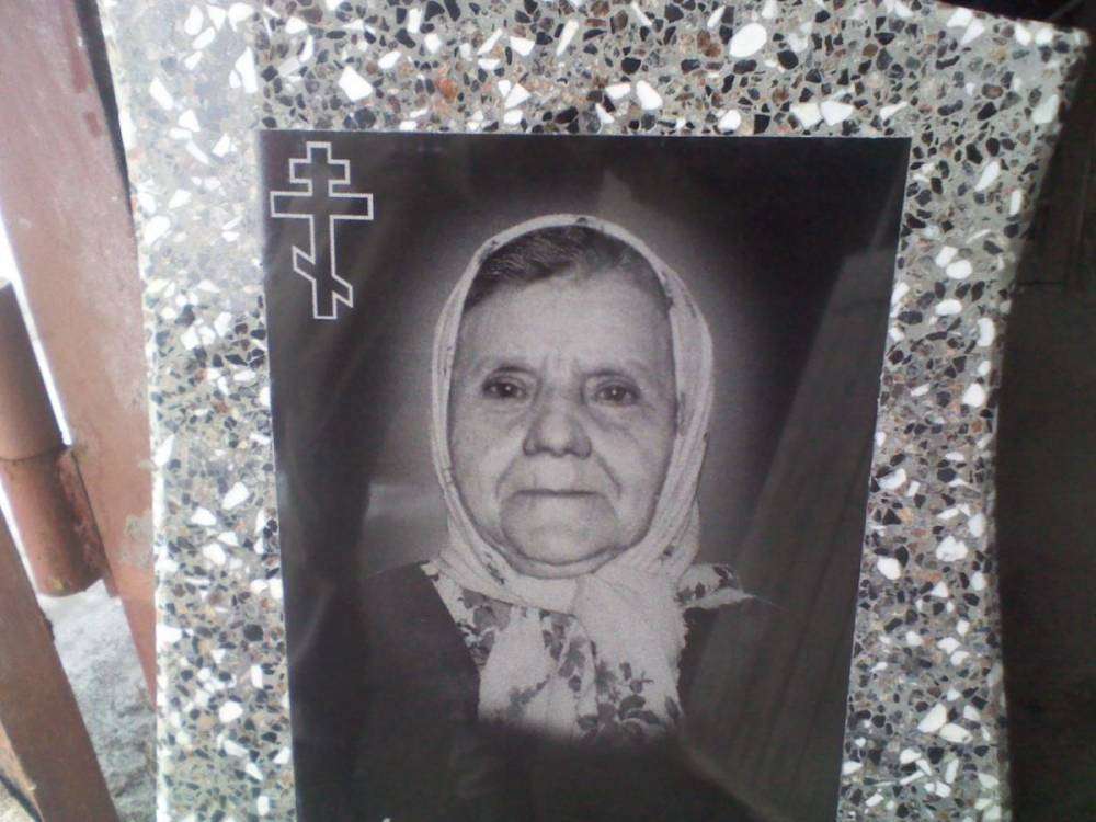

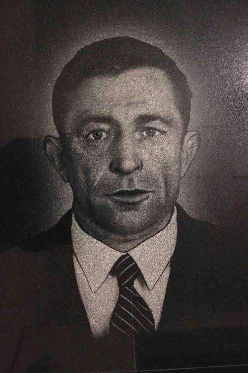

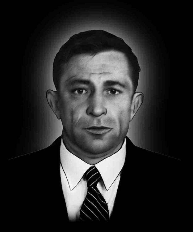

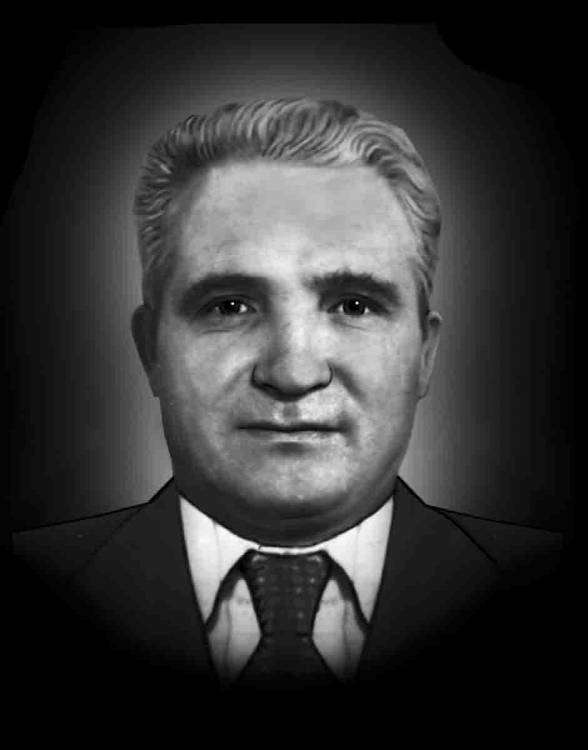

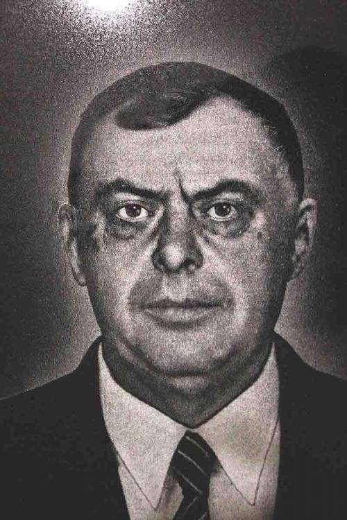

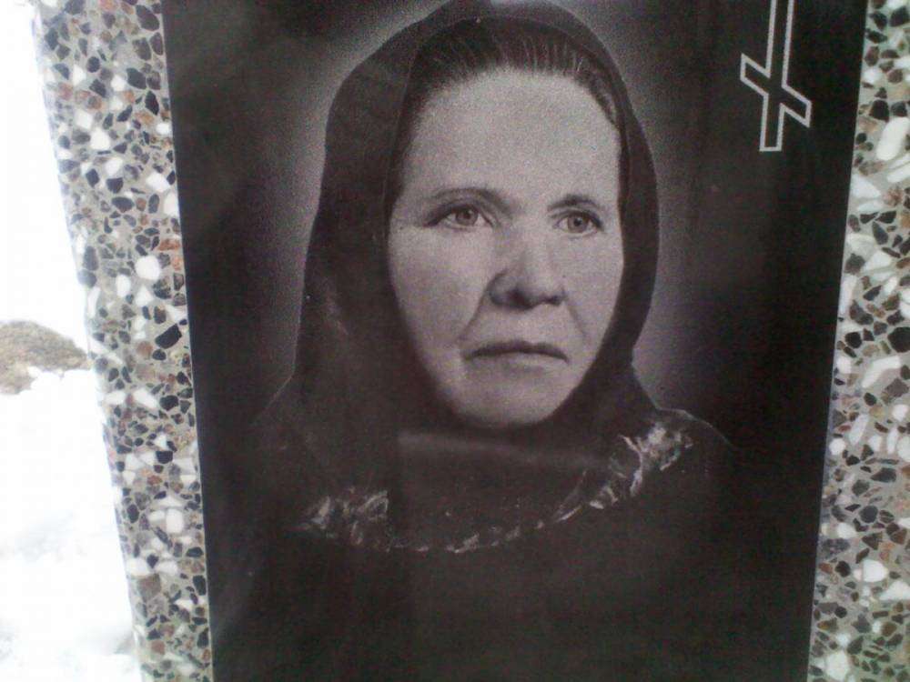

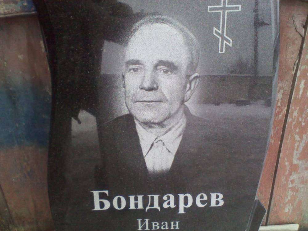

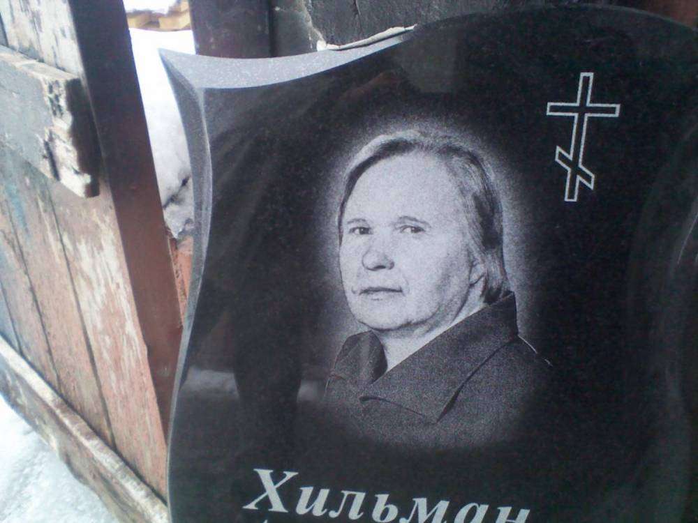

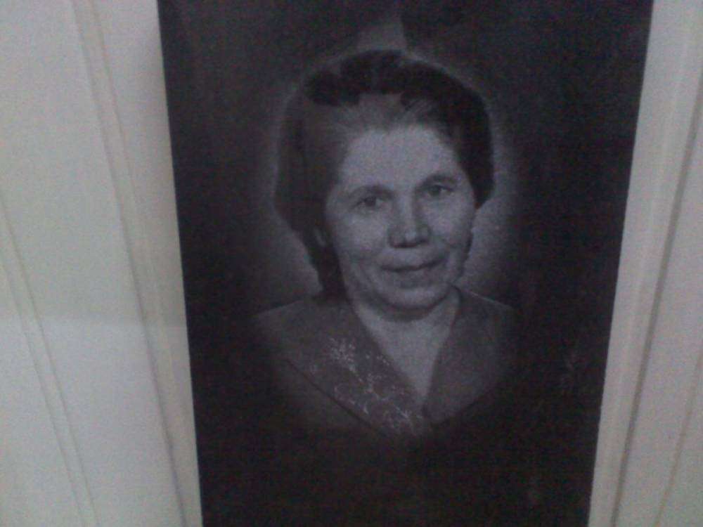

Всем привет!!! Выношу на всеобщее обсуждение мои первые шаги в гравировке.
Очень хочется услышать конструктивную критику, советы, пожелания и т. д.
Очень прошу отозваться опытных гравировщиков, сезон начинается, а я как-то не готов :(
Итак. Первая работа (уйдет на полировку)
post-8294-0-19571000-1360181235_thumb.jp
post-8294-0-62253300-1360181263_thumb.jp
post-8294-0-17115100-1360181281_thumb.jp
Вторая работа
post-8294-0-93541100-1360181011_thumb.jp
post-8294-0-88403200-1360180521_thumb.jp
post-8294-0-97957500-1360180531_thumb.jp
post-8294-0-28382700-1360180542_thumb.jp
Третья работа
post-8294-0-05439300-1360181584_thumb.jp
post-8294-0-27888800-1360181606_thumb.jp
post-8294-0-62285200-1360181639_thumb.jp
Четвертая работа
post-8294-0-35417600-1360181896_thumb.jp
post-8294-0-18724800-1360181908_thumb.jp
post-8294-0-37380900-1360181923_thumb.jp
Пятая работа
post-8294-0-18442700-1360182182_thumb.jp
post-8294-0-53102800-1360182197_thumb.jp
post-8294-0-64988100-1360182214_thumb.jp

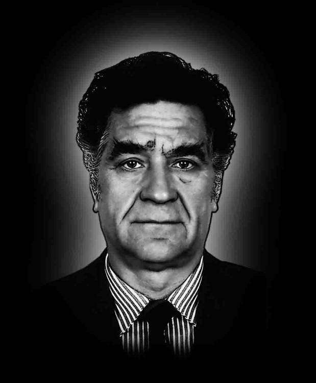

Пока что и сказать нечего. Всё плохо.Но ты не переживай. У меня первые пять работ были не лучше.
Но вот станок настроен не плохо.Даже твою мазнюретушь пробивает .  Станок какой ? Какой опыт работы? Кто и где учил и так далее..
Первый тебе совет.
Никогда не бери в работу фото графии номер 5, номер 4 и номер 3. Рано тебе еще такие делать. Они тебе всё путают.
Второе.Купи нормальный сканер,а не твой "Самсунг"...
Первый тебе совет.
Станок график 3к 6,3, опыт работы мой - вот эти 5 + ещё 2, до меня на станке работала девочка, ушла в декрет.
С фотошопом знаком давно, но работал в сфере 3D моделирования, архитектуры, дизайна и т.д.
В общем то большей частью был связан с выводом изображения на принтер, а не на станок.
Вся моя учеба работы на станке заключалась в наблюдении за работой той девочки...
Девочка молодец...станок настроила..

Тебе придется думаю трудно. С хорошо настроеным станком тебе пока не выдать результата. Ты бы не вешал сезон на свои плечи. Побьют же.
И не надо копировать предыдущее сообщение.Ты ж вроде с железом знаком.
Не надо нажимать кнопочку ОТВЕТИТЬ...а пиши сразу внизу..в прямоугольнике..и жми ОТПРАВИТЬ
Доброго дня, да станочек работает не плохо.Как сами уже догадались дело в подготовке изображения, ну и подборе параметров гравировки, на портретах как минимум очень много белого - убирайте уровнями хотя б до 200,будет получше, про проработку деталей изображения  - их надо прорабатывать, в камне нет ни чисто белого ни чисто черного цвета - примите это во внимание и отталкивайтесь от этого, вообще надо больше делать портретов что б понимать где на портрете вам надо больше плотность точек,где меньше - это как бы главное, принцип гравировки.Вообще сложно объяснять на словах как то.Кстати мои первые работы были такие же,а то и хуже.Удачи и оптимизма!
,Купи гравировальную машинку, что бы доробатывать. это  Обязательно, а каждый портрет дорабатывать 3-4 часа уделить..сравнивай, смотри сверху и наоборот, через зеркало,...... увидишь  КОСЯКИ, мы видим очень много ошибок, все перечислять терпение не хватит, может Теха свое слово скажет...вообще нормольно! Назвался груздем -полезай в кузов...
Как говорил дедушка Ленин -учиться и учиться...

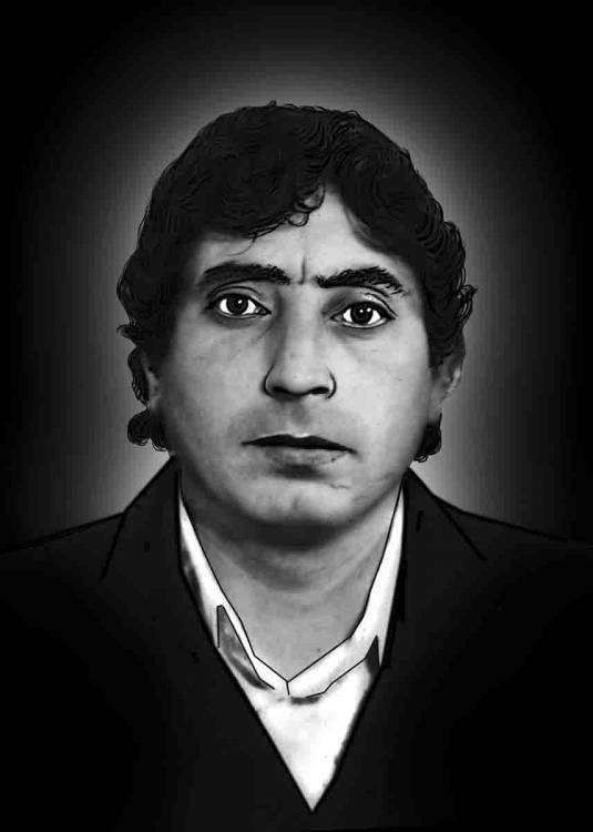

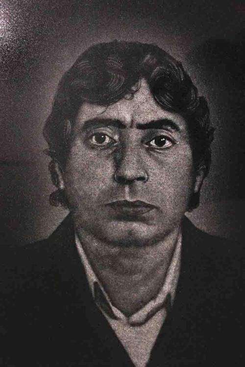

Работы девочки, есть выложу позже, гравировальная машинка тоже есть и копья есть, но как-то я не могу понять какой должен быть результат. Если максимальное сходство с фото, то при попытке вывести все полутона и объём на камень, получается слишком тёмное изображение, начинаешь высветлять, теряются детали, а судя по работам той девочки (Наташи), так у неё все работы светлые деталей не много, сходство есть, но когда сравнишь с фото, так деталей половины иак точно нет. Покажите хорошую работу. Какой должна быть хорошая работа. (если можно так же как мои : фото -> ретушь -> результат)
камень тоже "подводит" нужно дорабатывать в ручную и красить
Все дело в ретуши. У вас не ретушь. Смотрю , что вы все фотографии испортили. Схожест теряется, четкост, все сильно черное и сильно белое. Еще на ретуши у вас уже потерялись полутона. А еще так не красиво обводку делаете.Ретушь у вас очень гразная. Так хочется тряпкой убрать гряз. А камень у вас вижу что мелкозернисты и однородны.
Наблегайте на ретушь и все получится.
Не могу пройти мимо ,... это не ретуш, даже без преувеличения , это разукрашка в детской книжке. Нинадо ничего рисовать Надо усилять то что есть . Посмотри что ты сделал с глазами , разве на фото  они такие, я только сбросил в тему иглы сегоднишний портрет , посмотри как должно получатся  как фото,  ни каких прорисовок. .......Детали теряются, это потому что пересветляеш ретуш. ....

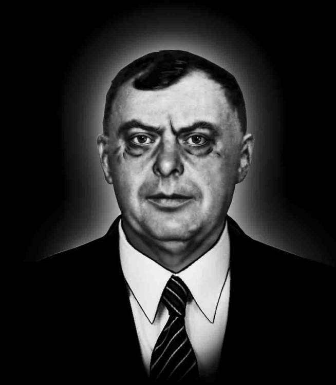

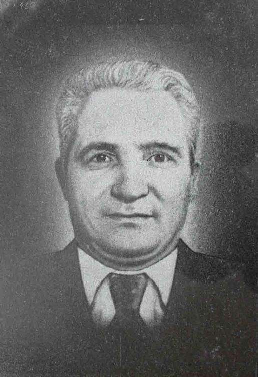

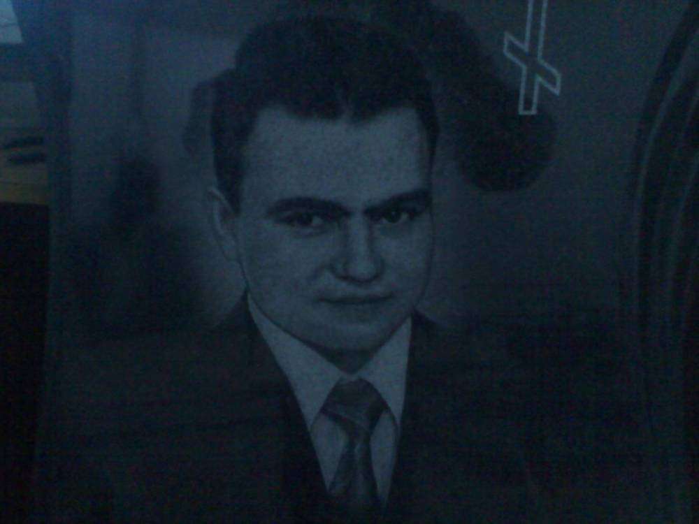

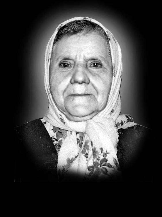

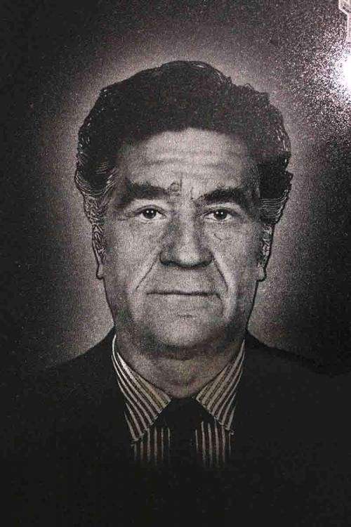

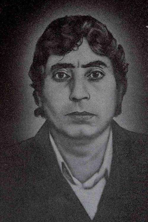

Выкладываю тебе в помощь...Тоже первый сезон взялся за ретушь, но до этого 3 года на станках работал...Версии Сауно 6.3  и 7.1
post-4941-0-04805700-1361046016_thumb.jppost-4941-0-76951400-1361046074_thumb.jppost-4941-0-31410900-1361046103_thumb.jppost-4941-0-75849600-1361046124_thumb.jp
post-4941-0-74319600-1361046337_thumb.jppost-4941-0-80877700-1361046375_thumb.jppost-4941-0-40903900-1361046400_thumb.jppost-4941-0-90215400-1361046424_thumb.jp
Укрины мало, но на карельский  тяжеловато...Заодно прошу помощи советом в каком направлении изменять..настройки станка или ретушь для карельского
post-4941-0-48902300-1361045270_thumb.jp
post-4941-0-36273600-1361045342_thumb.jp
post-4941-0-76834000-1361045510_thumb.jp
post-4941-0-24214500-1361045691_thumb.jp
post-4941-0-76338300-1361046171_thumb.jp

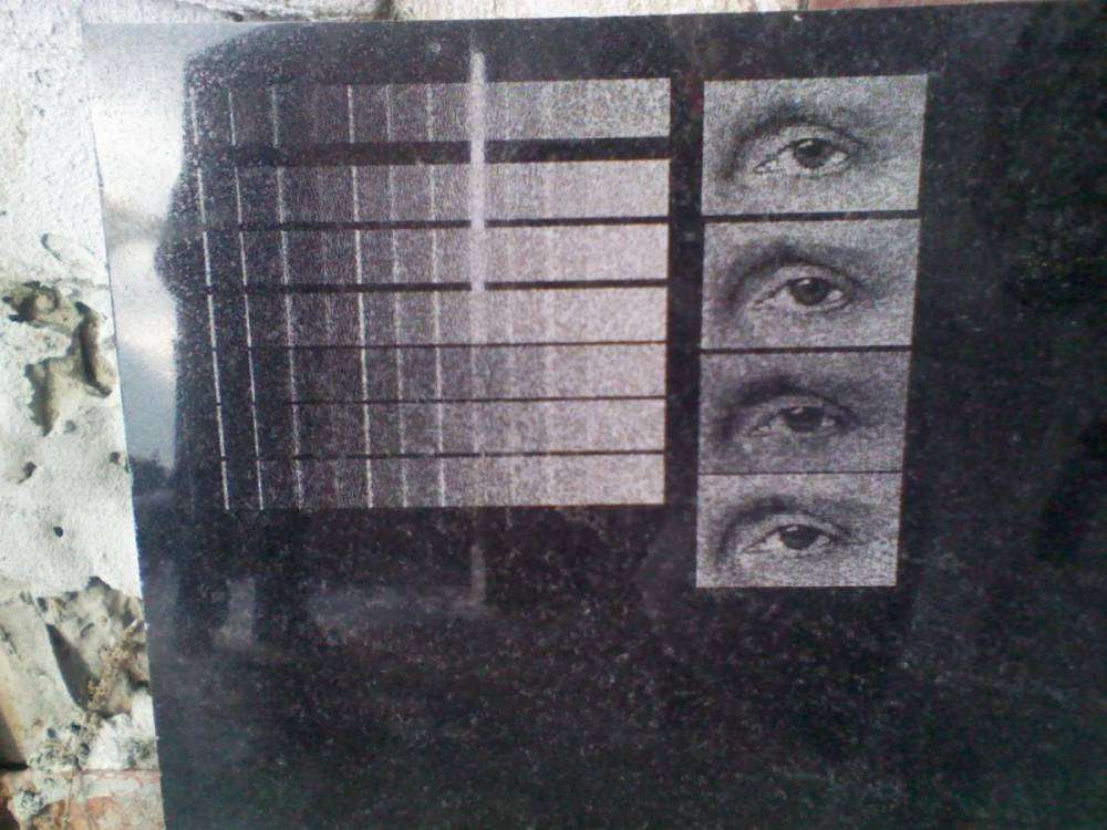

По поводу станка!!! недавно проводил эксперименты с силой удара и пришел к тому, что лучше ставить диапазон не 500 - 750 а 300 - 800,
то есть расширяя диапазон до 500 появляются полутона.
Фото позже выложу.
Сегодня на одном станке играл с зазором, 0,30-0,40   При тех же настройках удара 310-620 (2 прохода)  и тени очень меняются при изменении на 0,02-0,04.   завта фото выложу
Если тебе поможет, выкладываю   № 2. тот-же портрет на кареле. Не крашеный лучше смотрелся.    Тест--градации это изменение удара в пределах 360*610  до 300*510   глаз изменение зазора  2-0,39     3-0,41   4-0,36   при одинаковых А2 и Аmax
И перед такими изменениями проверять нужно магнит и иглу новую
Да и обстоятельства сложились за месяц больше 80 портретов....Вот и опыт ретуши быстро приходит, планшет поменял
post-4941-0-60729900-1361547633_thumb.jp
post-4941-0-52261800-1361547670_thumb.jp
post-4941-0-54384100-1361547696_thumb.jp
post-4941-0-97615200-1361547717_thumb.jp
Ретушь мужика ок.. сфоткал как то туманно...
Roker! Считаю твою ретушь неопрятной! какие то точки белый.. костюм криво подгонен... полоски...
