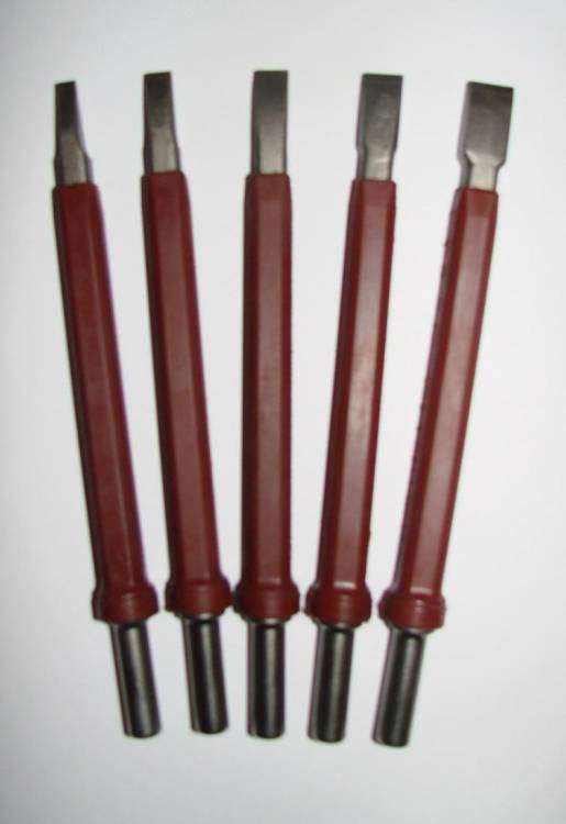

slovorub70 Опубликовано 29 марта, 2013 Опубликовано 29 марта, 2013 @RusKar, спасибо! Кто производит и что по цене? Как победит себя ведет? Данное отверстие конечно хорошо. Я свой пистолет слегка модернизировал сам, поставил своего рода рассекатель на выход воздуха, теперь выходящий воздух здувает пыль. Ну и конечно надо не забывать про главный инструмент словоруба, это сметка. Работаю уже на автомате, пару стоек и рука сама сметает пыль.
RusKar Опубликовано 29 марта, 2013 Опубликовано 29 марта, 2013 Пока видел эти скарпели только у GEDIK (Bavaria) и у REXID, это обычная скарпель для твердых пород камня,твердосплавная напайка ничем не отличается, по цене они значительно дороже обычных, но я для себя ихзакажу, чисто из любопытства )Я не сметаю рукой, сдуваю воздухоотводом том что на молотке, тоже на автомате... 1
Могучий Опубликовано 30 марта, 2013 Опубликовано 30 марта, 2013 Привет всем в поисковике наберёшь bavaria эти скарпели красные. RusKar маленько не прав там не победит а карбит вольфрама очень большой ресурс я за один стандартный паспорт поправляю всего один раз важно определиться с углом попробуйте просто офигеете был очень большой кипяток у меня стандартный паспорт на карельце вырубал за 57мин вместе с разметкой. Я думаю можно обратиться к Мансуру он настоящий мастер думаю не откажет если хорошо попросить когда заказывать будешь что бы проконсультировал я на прямую сам не заказывал мне друг с германии высылал.))))) 1
AndreyTar Опубликовано 30 марта, 2013 Опубликовано 30 марта, 2013 , читать вас - жесть, "лучше казнить, чем помиловать", без обид - тяжело читать Вы наверно не в теме, покупал у RusKar молотки разные и скарпели к ним, и еще буду покупать ( т.к. цена отличается от конкурентов ). По скарпелям с "воздуховыходом", а на кой переплачивать большую разницу с простой скарпелью, в чем выгода отдавать больше денег ? 1 1
Могучий Опубликовано 30 марта, 2013 Опубликовано 30 марта, 2013 Привет Андрей да не спорю читать тяжело!!!))) Сплошное деепричастие))) Ну конечно не в теме, я ещё маленький мало с вами общаюсь))) Разница большая они гораздо дешевле получаются ресурс, скорость, качество))) 3
slovorub70 Опубликовано 30 марта, 2013 Автор Опубликовано 30 марта, 2013 Moguchij хотел плюсануть, извени! Прокоментирую последние два поста. Меня заинтересовал термин карбид фольфрама. На проверку выходит, что в народе это чудо и называется победитом. Победит победиту рознь, все знают, что данный сплав имеет множество марок. От конкретной марки зависят свойства инструмента и его назначение. Всем спасибо за информацию! @AndreyTar, согласен с тобой на все 100%! Зачем переплачивать за расходник ? Сдувает пыль или не сдувает разницы мало, а вот в качестве рубки это ключевой вопрос!
RusKar Опубликовано 30 марта, 2013 Опубликовано 30 марта, 2013 RusKar маленько не прав там не победит а карбит вольфрама Это где я написал слово победит ? Ну конечно не в теме, я ещё маленький А я уже большой, я уже на этой теме все зубы сьел )))
RusKar Опубликовано 31 марта, 2013 Опубликовано 31 марта, 2013 Фирменное поддувало от WEHA http://www.youtube.com/watch?v=7lqQJcXe24Q
RusKar Опубликовано 31 марта, 2013 Опубликовано 31 марта, 2013 Может тему из разговоров перенести в инструменты ? Для тех кто не паяет сам себе скарпели тема будет полезной. Я заводских скарпелей опробовал кучу, так что опыт есть,поиски качества и долговечности остановились на 4-х производителяхпервый GIORGI (OMGF) Италия http://www.omgf.it/каталог инструмента в PDF http://www.omgf.it/files/catalogues/catalogo_generale_giugno_2011.pdfИзобилие скарпелей как ручных так и для пневматики, под все итальянские и немецкие стандарты.---------------------------------------------------------------------------------------------------------------------------------------второй тоже Италия - BETTONI http://www.bettonifratelli.itкаталог http://www.bettonifratelli.it/catalogo.htmвзял для пробы с выставки в 2011 году, обкатку прошли положительно )Пусть вас не смущает гламурный малиновый цвет этого инструмента,краска с них быстро облетит )---------------------------------------------------------------------------------------------------третий GEDIK (Bavaria) Германия - http://www.bavaria-steinmetzwerkzeuge.de/каталог инструмента в PDF http://www.bavaria-steinmetzwerkzeuge.de/Bilder/Katalog_2012/bavaria_Katalog_2012.pdfПроверен годами, выбор очень большой--------------------------------------------------------------------------------------------------------------------------------------------------------Последний REXID (владелец бренда DIAREX Group, куда входит и немецкий KONIG) http://www.diarexgroup.com/каталог в PDF http://tools.cdkstone.com.au/data/files/products/Rexid/Rexid%20Catalogue.pdfПравдоподобно лучший инструмент на рынке, но и самый дорогой... О скарпелях WEZIT от WEHA ничего не пишу так как их производит тот же итальянский GIORGI. 1
Могучий Опубликовано 3 апреля, 2013 Опубликовано 3 апреля, 2013 Да ты прав slovorub70 только для твёрдых пород камня, там ещё окись какого то сплава добавлена точно не знаю врать не буду. Не знаю я в день много гранита рублю по 8-9 паспортов бывает, тоже груду скарпелей перепробовал ни одни кроме этих этого ритма не выдерживают. При большой скорости высечки абсолютно чётко видно соприкосновение металла и камня знакомый скульптор от них просто до потолка прыгает.))) Я работаю белым баварским молотком т.е. Скульптор-молот GS 40 частота ударов 7,800 в/мин вес 800гр хочу ещё GS 10 при 350гр выдаёт 9000 в/мин у шрифтовых молотков эти параметры ниже. А они играют громадную роль)))
shtrr Опубликовано 3 апреля, 2013 Опубликовано 3 апреля, 2013 колективное производство трёх каменотёсов сплав Австрия очень хороший пайка твч
RusKar Опубликовано 3 апреля, 2013 Опубликовано 3 апреля, 2013 MoguchijТак кто производитель тех скарпелей ?GS 40 всегда был серого цвета, а у тебя белый ?GS 10 к сожалению бавария временно не выпускает,а может и вовсе перестанут его делать.
Могучий Опубликовано 3 апреля, 2013 Опубликовано 3 апреля, 2013 Ну да RusKar я дальтоник))) конечно же он серый. Скарпели эти делает гедик они красные в каталоге ну или бордовые))) Блин а я думаю почему GS 10 в магазине нет а в их каталоге есть, наверно на них спрос плохой. Очень хочу преобрести.
RusKar Опубликовано 3 апреля, 2013 Опубликовано 3 апреля, 2013 В 2010 все скарпели GEDIK hard stone красили в коричневый цвет,GEDIK soft stone в серый Начиная с 2011 года GEDIK hard stone покрывают бесцветным лаком А бордовыми могут быть лишь GEDIK gummiert (в твердой резиновой оболочке)
Могучий Опубликовано 3 апреля, 2013 Опубликовано 3 апреля, 2013 Да не они это ............... я тебе артикулы скинул потрудись пожалуйста я думаю народу будет интересно)))Во блин наконец то на русский рынок они начали выходить ну и в каком разделе теперь их искать
RusKar Опубликовано 3 апреля, 2013 Опубликовано 3 апреля, 2013 По скарпелям все понятно, это PS-Gedik с отверстием по всей длине 1
