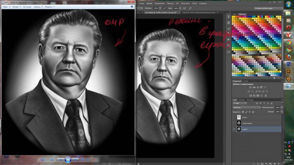

Dmitrytra Опубликовано 31 марта, 2013 Опубликовано 31 марта, 2013 проблема очевидна, в работе всё норм, даже слишком светлое изображение, а сохранённый как положено (в бмп, 8бит) вариант ужасно тёмный. Подкажите что не так.

noct Опубликовано 1 апреля, 2013 Опубликовано 1 апреля, 2013 Проблема в цветовом профиле в фотошопе, там должно быть градации серого Graygamma 2.2Меню редактирование, пункт настройки цветов 5

Dmitrytra Опубликовано 2 апреля, 2013 Автор Опубликовано 2 апреля, 2013 Спасибо большое) у меня по умолчанию стояло " в градациях серого, дот гэйн 20"
julian57 Опубликовано 4 апреля, 2013 Опубликовано 4 апреля, 2013 У меня тоже стоит 20%. А 2.2 что дает? Попробовал на 2.2 и разницу не увидел. Может плохо присматривался?
noct Опубликовано 5 апреля, 2013 Опубликовано 5 апреля, 2013 2.2 это полное соответствие цвета на мониторе в винде, с цветом в фотошопе. Что бы увидеть разницу нужно, открыть любой чб файл, затем при открытом файле менять цветовой профиль фотошопа, тогда будет видно сразу. При дот гейн 20 темные тона в фотошопе выглядят намного ярче, чем при 2.2. 5
