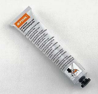

А я для этих целей приобрел смазку специальную для редукторов "Хускварна" , цена вопроса 60 грн. , а главное она не боится высоких температур, и при нагреве и долгой работе ее не выгоняет со всех щелей)))
Эта смазка для высокооборотных редукторов  существенно снижает износ и хорошо защищает от коррозии.
post-8648-0-68262500-1364752340_thumb.jp
Оригинальная смазка  в маките отличная,а редуктора на маките полу- жидкостные,смазка должна быть жидкой и тягучей,а хускварна это для мотоинструмента, производится в Китае если альтернативу оригинальной макитовской смазке то хадо то что надо.
