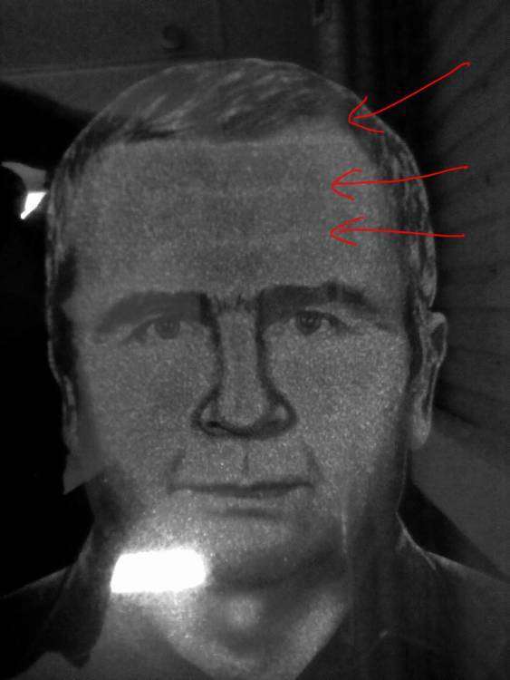

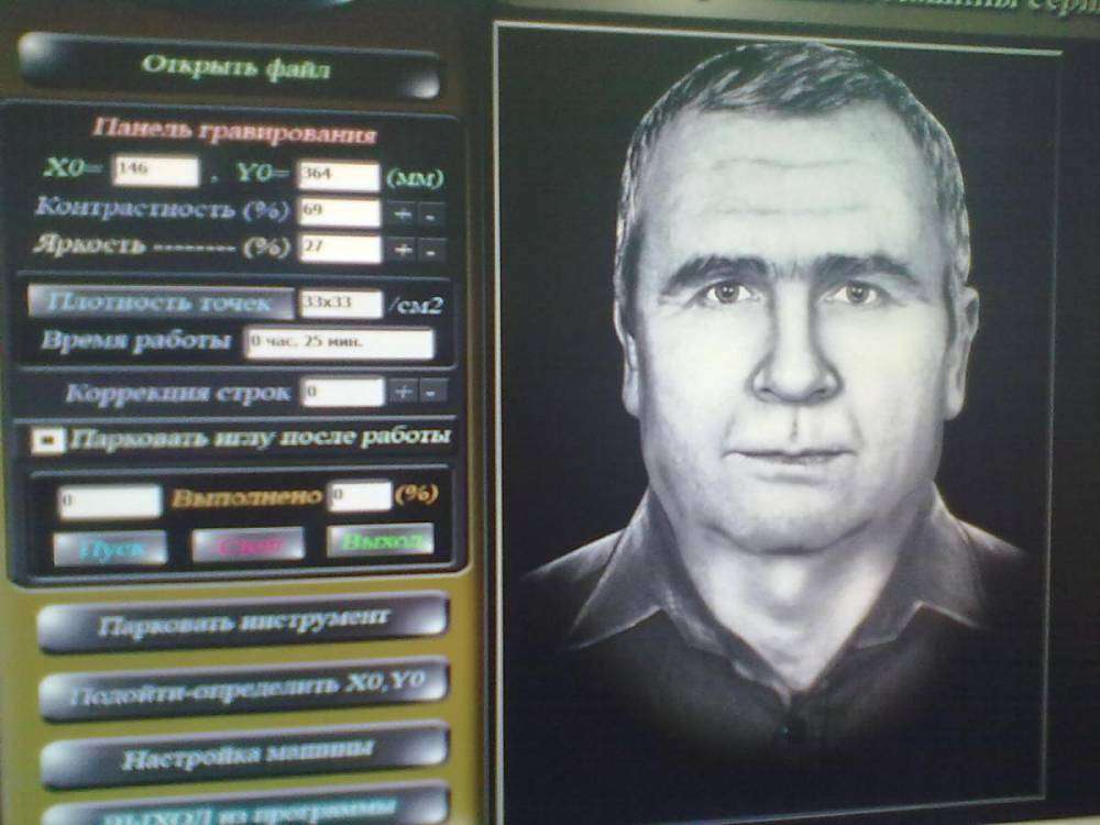

Добрый день всем! Подскажите, если кто сталкивался. Станок панограф люкс2. Проблема вот в чем- бывает, что пробивает портрет, инвертируя светотени, видно на лицах- линия волос и лба должна быть темнее, т.е. лоб темнее чем линия перехода волос на лоб. тоже сразе и на щеках, носу...Хорошо это видно на лбу- вместо морщин на лбу- светлые полосы. Фото на телефон, поэтому качество не фонтан, стрелками показал где это и как должно быть с монитора. Может быть дело в ретуши? Может быть темнее надо делать?

Выложи ретушь и исходник.И сделай нормальное фото(не на телефон). Пока что могу сказать что я даже не увидел проблему.
смотри зазор между катушкой и цангой, там кстати может просто грязь быть...

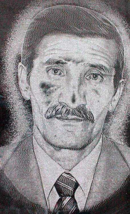

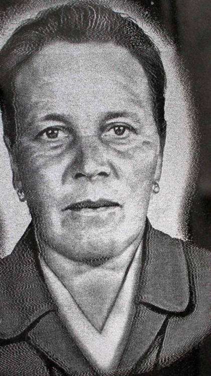

Вроде что-то похоже, но не совсем... Что это может быть? На одном двойнике с теми же настройками один нормальный, один такой.

Было подобное. Проблема решилась сменой шнура LPT
