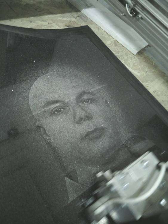

YDAN Опубликовано 20 апреля, 2013 Опубликовано 20 апреля, 2013 Добрый день. Опыта общения мало, работаю недавно.Еще не закончил первый проход (вижу очень серое):бью укр. габронастройки:шаг-0,3А- 4000/6500F-160Зазор-0,35станок / engrave - 3КП / 7.2С (40/60)ВОПРОС: В каком режиме выполнить второй проход, что бы осветлить? (планировал увеличить с 6500 до 7000 плюс включить контраст).PS (кроме того имею выбеленную полосу (два прохода) от некорректной перестановки в процессе, поднимал скорость до необходимого кадра слишком быстро) Заранее благодарю, читаю всех, учусь. Нажму на паузу, буду ждать.
YDAN Опубликовано 20 апреля, 2013 Автор Опубликовано 20 апреля, 2013 прохожу второй раз, с 6500 поднял до 7000 плюс контраст, на выбеленной полосе скинул вниз, потом назад, смотрю - думаю о третьем осветлил но полосу убрал не всю
Greg-1230 Опубликовано 23 апреля, 2013 Опубликовано 23 апреля, 2013 Доброго времени суток. Немного не понял вопрос, на прикреплённом фото вторым проходм нормально осветляется, или Вы хотите получить чисто белый??? и о какой полосе речь??
YDAN Опубликовано 26 апреля, 2013 Автор Опубликовано 26 апреля, 2013 ВОПРОС ТОТ ЖЕ... Кто посоветует параметры второго прохода? Бью бабулю, ретушь как всегда (тут сам от себя не уйдешь) https://www.dropbox.com/s/789vecud4ynqclm/babuly.jpg Первый проход, бабушка - мулатка, что поменять на втором проходе? https://www.dropbox.com/s/5r52nh5ot4js4ye/2013-04-26%2013.51.22.jpg https://www.dropbox.com/s/mvlxpbk93n99p93/2013-04-26%2013.50.14.jpg?m Помогите, советом. Спасибо... Доброго времени суток. Немного не понял вопрос, на прикреплённом фото вторым проходм нормально осветляется, или Вы хотите получить чисто белый??? и о какой полосе речь?? Осветлил, так что бы сдать. А линия у меня от перестановки станка, всегда лишний пиксел, не влазит в мои 40 см. потом остановка и переустановка станка, попадание в кадр и тп. так как спиц не имею подбиваю переход ст. иголкой (конечно после второго прохода, когда полоса темная) Мало опыта спросить хочется, пока все молчат.

YDAN Опубликовано 27 апреля, 2013 Автор Опубликовано 27 апреля, 2013 кто может подсказать,первый проход (как бы я не старался осветлять ретушь, усилить удар) - никакой, как настроить второй проход правильно (усреднено, каждый станок "своя епархия"), бью укр. габронастройки:шаг-0,35А- 4000/7000F-160Зазор-0,35все тоже - нужно проходить второй раз, (а это 01:47) но качество на 6(10)...ПЛЗ кто-нибудь ответит https://www.dropbox.com/s/qihy68fgk3o7zyc/2013-04-27%2021.22.36.jpghttps://www.dropbox.com/s/51ahs8hpih7bhof/11.jpghttps://www.dropbox.com/s/sf4j70nt6wd2olj/111.jpgчто не так при первом проходе, за что переживать "30 мин до глаз"

BOR Опубликовано 28 апреля, 2013 Опубликовано 28 апреля, 2013 Я б посоветывал на прислушиваться к советам АID , очень вредные советы для габбро. (без обид ). Мой бестолковый совет, только шаг 035- т к 03 у тебя выгрызает и обнажает рябь габровскую. , ретуш обязательно темнее белый цвет , .......2 прохода , а не ВК (сможеш регулировать пробивку полутеней), ....выходит серое-- делай контрастнее, но при этом белый цвет возврашай на 200.....Ретуш темнее, а силу удара сильнее, тогда получится картинка из точек, а не выгрызыный до ряби портрет Удачи.

YDAN Опубликовано 4 мая, 2013 Автор Опубликовано 4 мая, 2013 Спасибо за совет!Работает. Но у меня, только для тех портретов, где не нужны детали (5 камней-З: 0,35Ш: 0,350 (28,57)F=160А=4000/7000 (первый) - сероепотом PS осветлил и второй 3800/7500 - все нормально(белый 210) потом бил иконус теми же параметрами серенько (2 прохода) сегодня так же прошел деда З: 0,35Ш: 0,350 (28,57)F=160А=4000/8000 (первый) - сероепотом PS осветлил и второй 3600/8200Белый 210 ретушь даром детали сЪел.. ретушь для первогодля второго габро дал весь свой цвет от зеленого до желтого (морщинки пропали, хотя для 350 рисовал - крупнее) ищу варианты, буду мудрить, а за совет спасибо.
