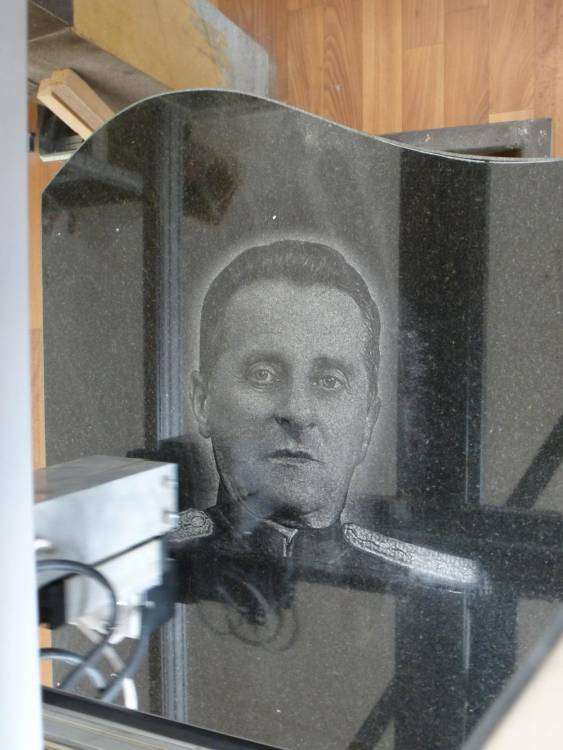

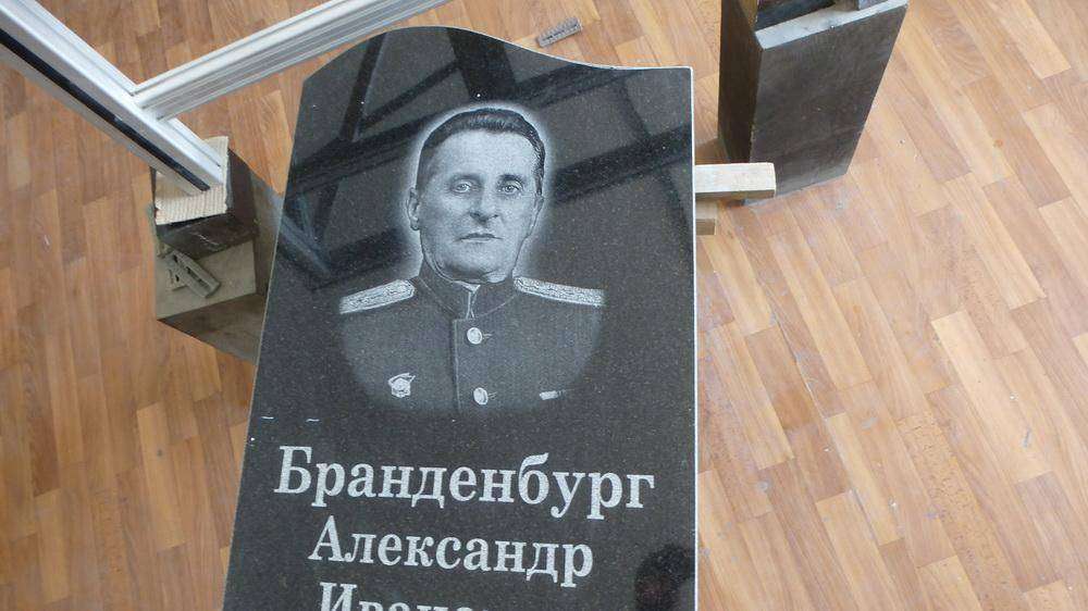

YDAN Опубликовано 6 мая, 2013 Автор Опубликовано 6 мая, 2013 Нельзя менять изображение для второго прохода, точки уже будут совершенно в других местах, в итоге все съест. Только настройками станка нужно работать. В 7.2 можно просто пробить то что не получилось выделив определенные тона. Не знал что нельзя менять, но точки совпадают - это проверено. А для восстановления потерянных деталей (при первом проходе), другого способа не знаю, подскажите. Прошу прошения за качество фото (телефон), но таким образом как описал, получилось восстановить слезы, на иконе скорбящей (кот. сам и потерял) правда из 3 только 2 (В PS для второго прохода осветлил центр и периметр контура) На портретах (пропущенные при ретуши) слишком выбеленные места (вижу уже на камне), так же пытаюсь не бить при втором проходе, все через PS А как поступаете Вы? 1 - 2 -
BOR Опубликовано 6 мая, 2013 Опубликовано 6 мая, 2013 Я сразу делаю правельную ретушь. По-этому перед началом гравировки раз пять из грейва возвращаюсь в фотошом. , подгоняю уровнями детали. ..А высветлять во втором проходе нокт прав , не желательно. ТОчки не попадают- проверено.

BOR Опубликовано 6 мая, 2013 Опубликовано 6 мая, 2013 Имееется ввиду что грейв делает совсем новый набор точек. Я проверял это на белках глаз. При повторном наборе в БМП одиночные черные точки формировались совсем в другом наборе и в другом месте...................А проблем с попаданием точка в точку при втором проходе уже нет у меня на станке. . Проблема ушла. 1 проход 035, 04, 160, 7800-2600, укр габро 2 проход также , без доработки и не крашено
