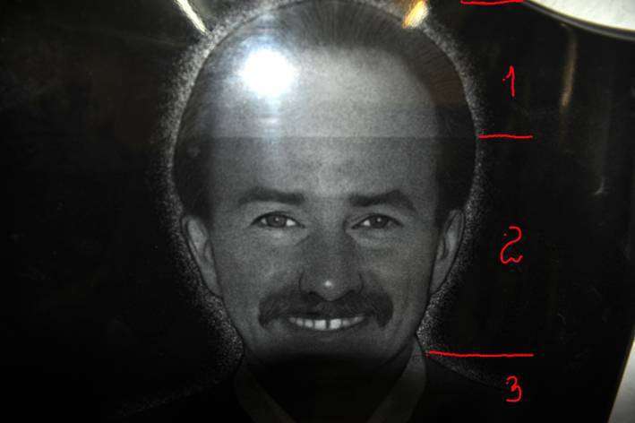

При печати фрагментами каждый последующий фрагмент становится все темнее и темнее! Что это? Помогите пожалуйста!
post-7624-0-68465300-1373632481_thumb.jp
Иголка всё тупее и тупее? Или сила удара везде разная.
У меня была похожая проблема - причина была в том , что я не проверил уровень камня  ( верхний край был выше  примерно на 10 мм  )  иголка постепенно просто почти перестала доставать до плиты  и всё с меньшей силой била по камню  пока не стала бить по воздуху
