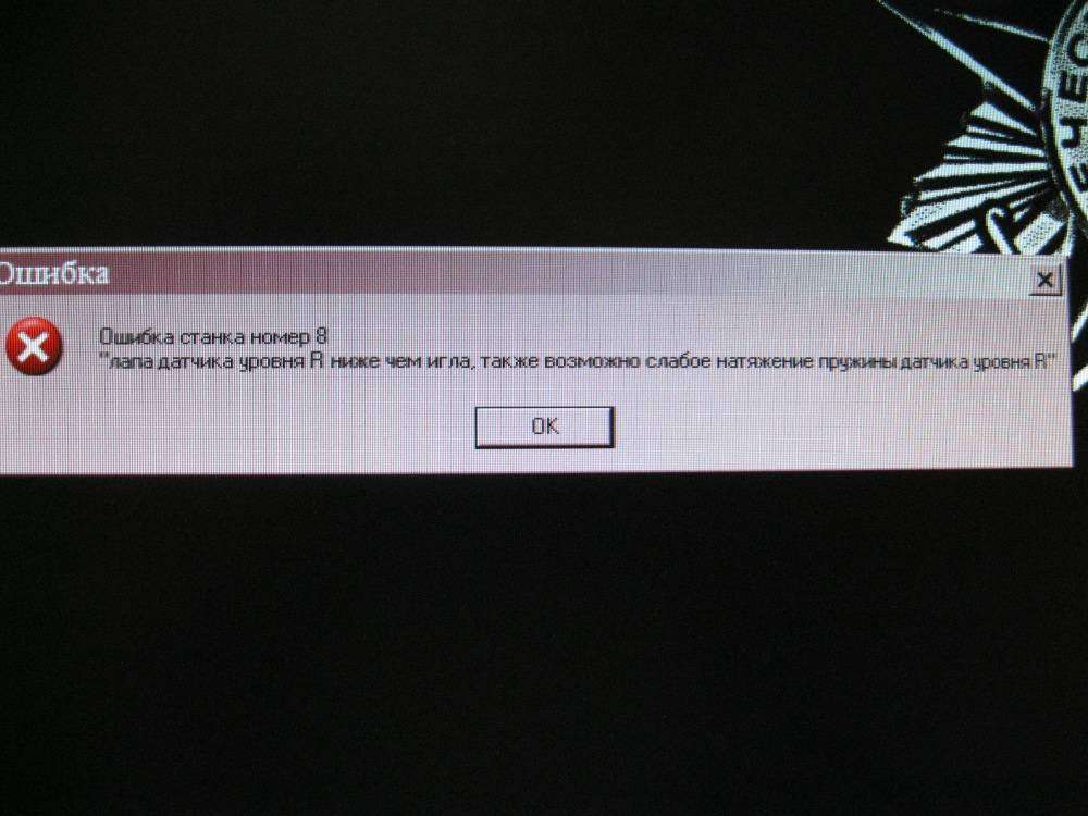

harut Опубликовано 17 августа, 2013 Опубликовано 17 августа, 2013 помогите пожалуйста у меня проблема на станке версия 7,2 пишет ошибка станка номер 8 лапа датчика уровня R ниже чем игла, также возможна слабое натяжное пружины датчика уровня R сегодя из маскви принёс магнит, там била другая проблема вроди показали что всё сделали и всё работал при мне, сегодня клучил и вот тебе не работает а дорога в маскву пут не малинкий..... у кого был такое проблема пишите пожалуйста может сам сделаю
Sertem Опубликовано 18 августа, 2013 Опубликовано 18 августа, 2013 Было такое в 8 версии, игла оказалось чуть длиннее обычной. Поменял другую иглу, все стало норм. 1
Malacal Опубликовано 18 августа, 2013 Опубликовано 18 августа, 2013 @harut, А вы читали руководство по эксплутации станка? А там написано: Ошибка 8 возникает, если лапа датчика уровня R находится слишком низко от иглы. В этом случае датчик уровня необходимо поднять выше.Регулировка осуществляется сдвигом датчика уровня вверх-вниз при ослабленных винтах.
harut Опубликовано 22 августа, 2013 Автор Опубликовано 22 августа, 2013 Я ВСЁ ПРОБОВАЛ СОРВАНО ВИДАЁТ ОШИБКУ..... ВЗЯЛ ОТВЁЗ МОСКВУ КОНЕЧНА ДОРОГА НЕ МАЛЕНЬКАЯ НО ПРИШЛОСЬ ЧТО СДЕЛАТЬ .... ТАМ СКАЗАЛИ ЧТО ТО С ПЛАТОЙ ПРОБЛЕМА
