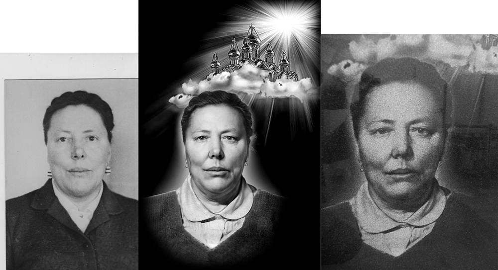

Немного нашей гравировки
Станок Сауно 3КП версия 7.1
post-4909-0-22902000-1376896349_thumb.jp
post-4909-0-81735100-1376896381_thumb.jp
post-4909-0-19151900-1376896410_thumb.jp
post-4909-0-75550600-1376896439_thumb.jp
post-4909-0-23706700-1376896564_thumb.jp

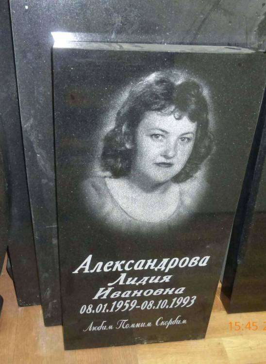

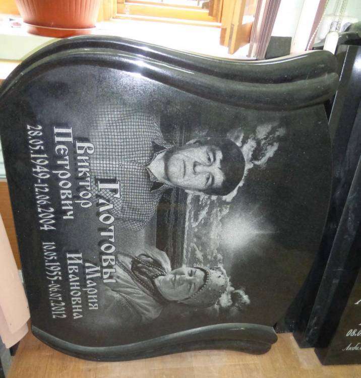

Что же так херово станок то бьёт.....Ретушь нормальная.
Может прокладка не та? :biggrin:

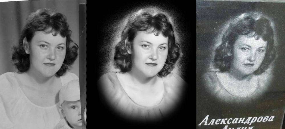

post-4909-0-50459900-1376918665_thumb.jp
post-4909-0-57039100-1376918689_thumb.jp
post-4909-0-85442600-1376918712_thumb.jp
post-4909-0-81542600-1376918737_thumb.jp

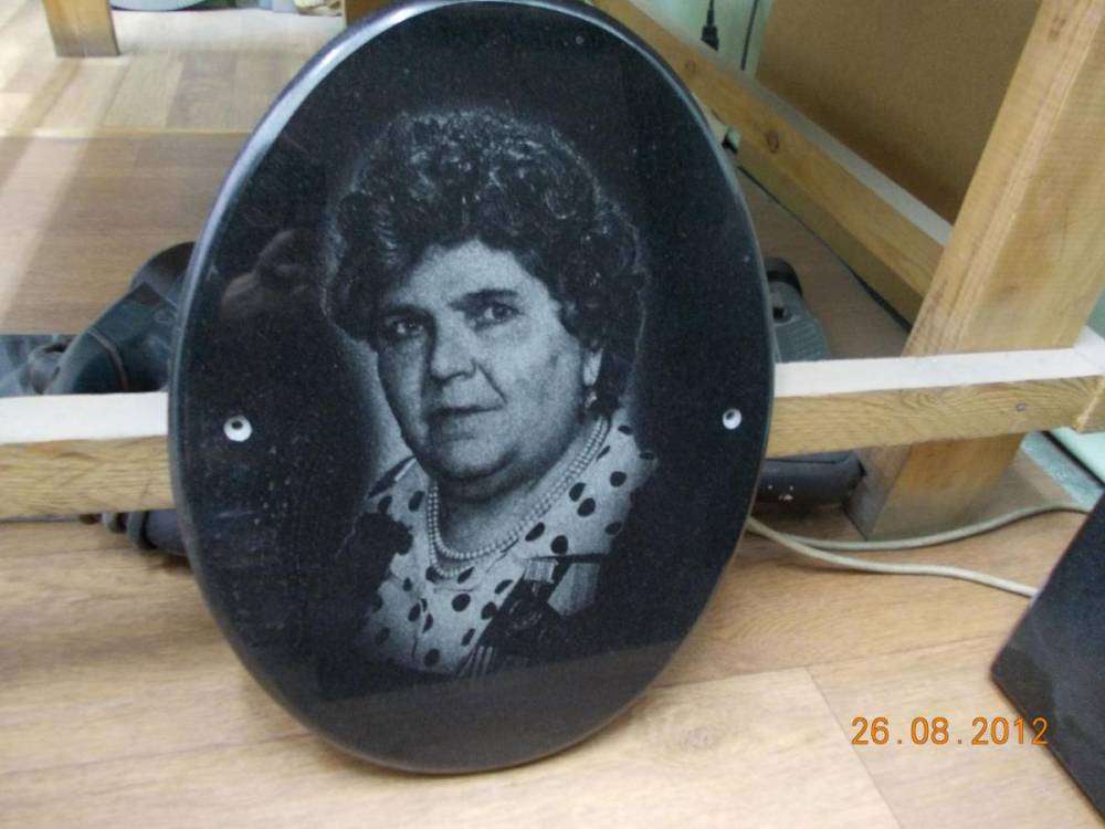

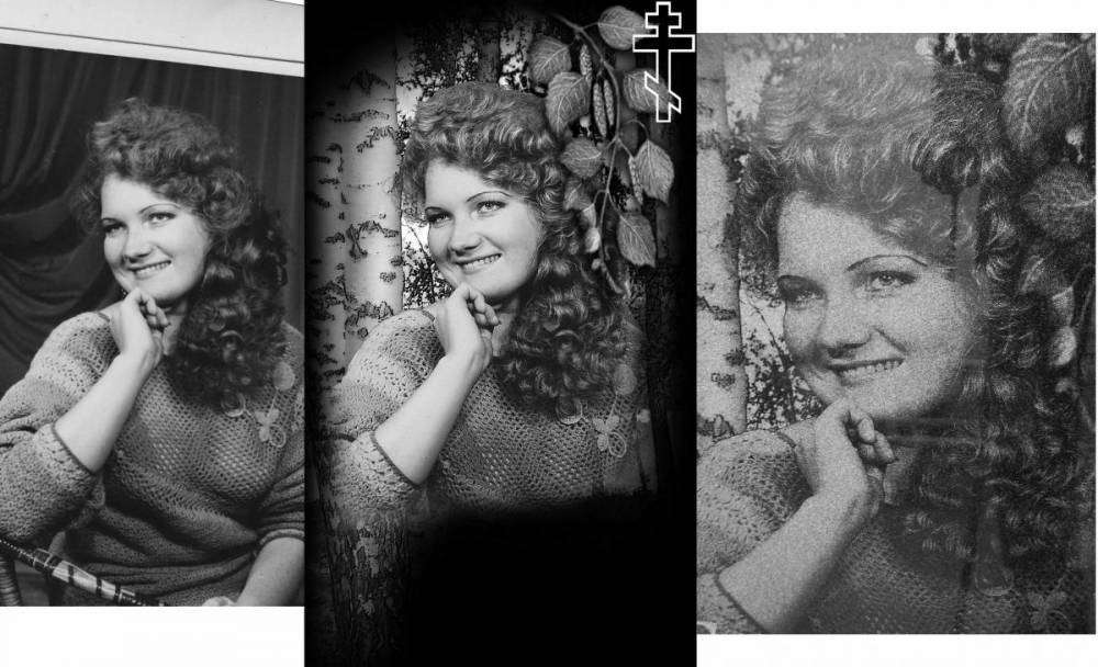

@mercyut, а иглы не тупые? я точу после каждого портрета... и надеюсь не в ВК бьете..
ретушь действительно отличная. я так не умею...
к сожалению нет возможности каждый раз ставить острую иглу, так что 3 - 5 портретов игла работает
последние фотки сделаны на 8 Версии
ВК иногда использую,но для надписей
насчет ретуши - спасибо на добром слове  :hi:

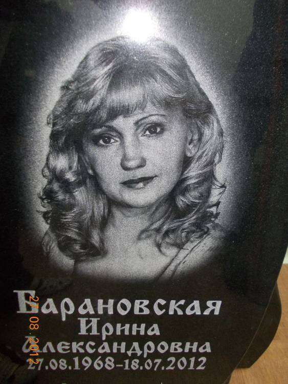

post-4909-0-78784900-1396954396_thumb.jp
post-4909-0-11375900-1396954404_thumb.jp
@mercyut, мне нравятся твои работы

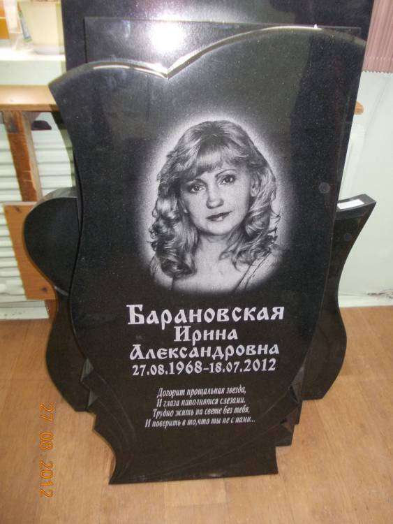

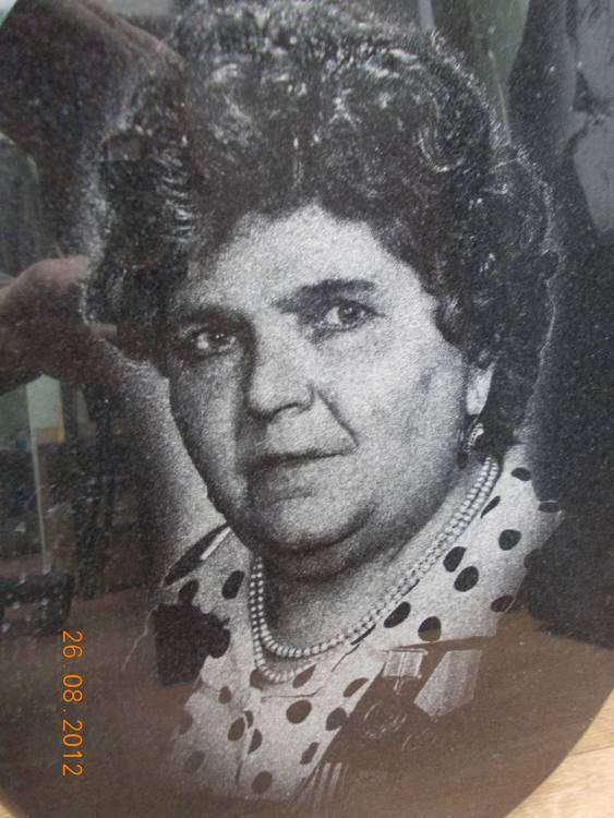

вот всё голову ломаю почему такой выход у тебя?
объясни пожалуйста почему всего 3-5 портретов?
если садится игла то очень даже могу предположить что делаешь в один проход большая скорость и сила удара
кабы я знал, что тут не так
камень почти всегда китайский вот и долблю 2 - 3 прохода
Amax  больше 8000 не подымаю.... 6500-7700  зависит от остроты иглы и мягкости камня
смотрю по первому проходу что на втором выставить, а если "грязновато" то и третий запущу "легонько"
( потому что лентяй - руками чистить не хочу, да и не умею )
вот иглы и тупятся после 3-х портретов  начинают рыхлить полировку :)
на одном станке F-300, на другом F-200(быстрее не может-старенький планшетник)

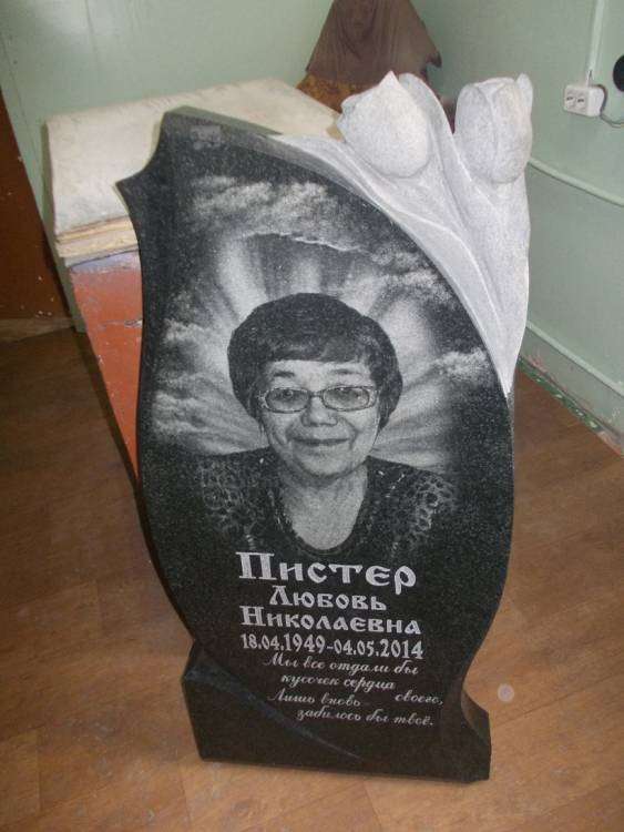

повеселить народ )))
фотик у меня хреновый ))
post-4909-0-91903600-1427526254_thumb.jp
post-4909-0-15909500-1427526469_thumb.jp

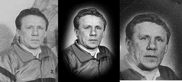

@mercyut, У меня вот фотик суперский но резать я не умею)))
попробуй шаг поставить 3,25,
зазор - 0,4
скорость поставь 160
Amax поставь так чтобы точка была наиболее ярко, но не грызла камень (соседние точки на камне не сливались, видно каждую точку)
A2 поставь 60-70% от Amax.
второй проход пробей с чуть меньшей силой удара, чтобы почистить, ну тут уже сам знаешь как второй проход делать
Ретушь посмотри в грейве чтобы в самом белом месте все же присутствовали черные точки (но помоему твоя ретушь подойдет).
PS: Портреты на 3.
и скинь че вышло, можно чуть ближе, бой хочу посмотреть.
Помогу дальше.

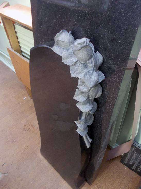

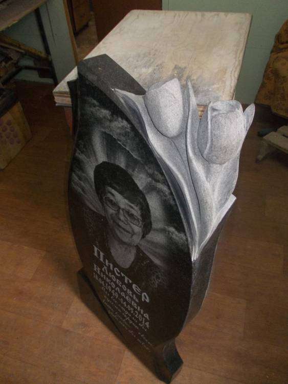

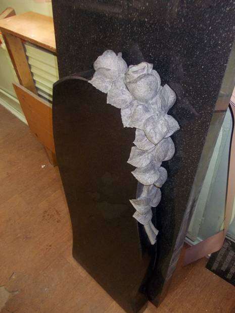

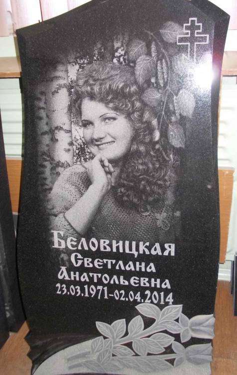

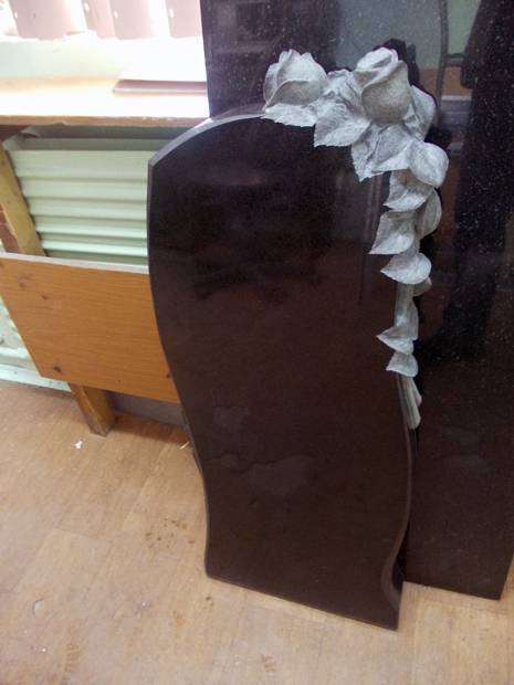

@mercyut,бутоны так торчат - показывают какой формы был камень
не сочетаются с формой памятника, надо уложить лучше
а форма хорошая - работай дальше

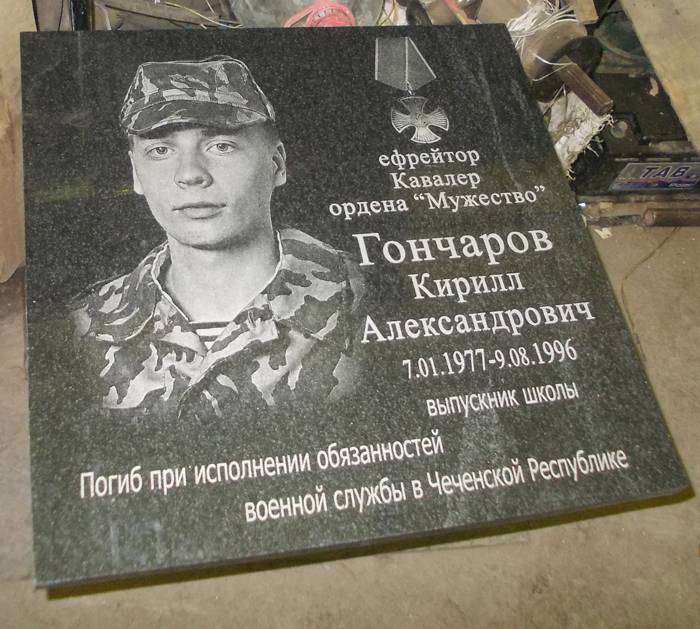

плиточка тулунская 60х60
post-4909-0-24843400-1455202546_thumb.jp
Плиточка интересная ... крашена? Можно саму плитку ближе сфотать?
Я палагаю эскиз мемориальной доски с зазчиком согласовывался ... но есть вопросы ... содержательного характера. орден называется "Орден Мужества" (можно тут посмотреть или тут там есть сцылки на оф. документы)... хотя чё заказчик хотел то и получил. Но эти вещи для воинов важны ... они часто болезненно реагируют на "некоторые неточности".
нет, плитка не крашеная
не крашу - не умею
2 прохода поставил вечером и бросил на произвол
утром забрали, даже орден не успел подстучать
заказ срочный, через "третьи руки" разбираться не с кем, да и некогда сунули плитку с бумажкой и ага  :unsure:
А что Тулунский карьер ещё живой, и наверное с него блоки добывают?
Да мне кажется на плитку Гончаров он поставил новую иглу и диаграмму  правильную т. к. эта работа посравнению с предидущими
земля и небо!
