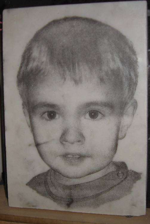

Cutting Опубликовано 22 декабря, 2018 Опубликовано 22 декабря, 2018 Неоднократно уже говорил что ЛЮБОЙ техникой нужно уметь пользоваться, а не только злословить от непонимания. При чем это делалось очень давно и показывалось тоже... 1 2
Soaring man Опубликовано 22 декабря, 2018 Опубликовано 22 декабря, 2018 2 часа назад, Яшa сказал: портрет на мраморе с последующей покраской черным - только лазер А ударник не подходит?
zelenok Опубликовано 22 декабря, 2018 Опубликовано 22 декабря, 2018 32 минуты назад, Soaring man сказал: А ударник не подходит? Инвертируешь изображение и подойдёт наверняка
Cutting Опубликовано 22 декабря, 2018 Опубликовано 22 декабря, 2018 10 минут назад, zelenok сказал: наверняка Помимо, наверняка, нужно остро заточенная игла, ибо мрамор тупой иглой или с тупым углом заточки будет просто мяться при ударе. А слабый удар в несколько проходов тоже не спасёт, ибо практически не оставит воздействия на мрамор, и будет мять дальше. Мнение, ...на опыте конечно.
zelenok Опубликовано 22 декабря, 2018 Опубликовано 22 декабря, 2018 17 минут назад, Cutting сказал: мрамор тупой иглой или с тупым углом заточки будет просто мяться при ударе Ну, дык под разный материал разный инструмент и разный метод воздействия, это очевидно.Гранит отвёрткой не рубится, а мягкий мрамор запросто, и практически режется.@Soaring man пытливый, если заинтересуется, то результата добьётся. 1
Cutting Опубликовано 22 декабря, 2018 Опубликовано 22 декабря, 2018 Нужно иглу специфическую для этой цели... и ряд экспериментов с подбором параметров
kalistratoff Опубликовано 22 декабря, 2018 Опубликовано 22 декабря, 2018 Портеты на мраморе это ох как давно придумано было. Пробивалось даже в ручную в инверсии. был случай приехал в одну мастерскую в Петропавловск (Казахстанский) там художник важный налепил этих залепух и гордиться передо мной . А тут женщина заходит и плачет, мол портрет слез с памятника. Мастер с важным видом зашёл за перегородку, сжег пару газет, растёр в порошок и даёт тётеньки говорит вот тебе средство импортное, на памятник разотрёшь на портрете и как новый будет. Я его после её ухода стал стыдить, а он мне- деньги не пахнут. На станке в инверсии по мрамору светлому просто увелич шаг (на Сауно 0,35-0,4) чтоб не разбивало Силу удара эксперементально, т.к. настройки по граниту не пойдут. Краска сейчас чёрная есть устойчивая и на пейзажицветочки и крестики можно использовать. На портрет однозначно залепуха @Cutting иголка такая же а не специфическая - меняется шаг и сила удара,настраивается градиент эксперементально

Cutting Опубликовано 22 декабря, 2018 Опубликовано 22 декабря, 2018 33 минуты назад, kalistratoff сказал: @Cutting иголка такая же а не специфическая - меняется шаг и сила удара,настраивается градиент эксперементально ПуЩЩай будет такая же, без специфики, вам виднее. Но вот где градиент у чёрной точки на белом до сих пор не могу понять... 8 минут назад, Филимон сказал: Портреты на мраморе это от Лукавого! Имхо! Мрамор вообще нынче от лукавого, если гранит некуда девать. Особливо в Питере, только если плиточки, да и то один раз из ста... с напрягом.))))
Soaring man Опубликовано 22 декабря, 2018 Опубликовано 22 декабря, 2018 2 часа назад, kalistratoff сказал: На портрет однозначно залепуха Что значит "залепуха"?? Я понял, надо короче разрешением поменьше бить чтоб не скалывались белые точки промеж черных? Интересно было бы попробовать 2 часа назад, Филимон сказал: Портреты на мраморе это от Лукавого! Имхо! Почему от лукавого? Мрамор - от Бога, гравировальные станки - тем более от Бога! Как же портреты могут быть от лукавого?? Тем более вон неплохие результаты получаются, я даже не думал.
kalistratoff Опубликовано 22 декабря, 2018 Опубликовано 22 декабря, 2018 3 часа назад, Cutting сказал: Но вот где градиент у чёрной точки на белом до сих пор не могу понять... ну так в градиент сажу вотри и увидишь 3 часа назад, zelenok сказал: Ага, а сам поди про водоэмульсионку так не говорил? про фасадную импортную говорил - тикурилла, а водоэмульсинкой не пользуемся))) @Soaring man портреты быстро вымывает поэтому и залепуха + за счёт увеличения шага снижается разрешение портрета. а на другом иконы, цветочки крестики без проблем и крась хоть золотом или в цвете

Soaring man Опубликовано 23 декабря, 2018 Опубликовано 23 декабря, 2018 5 часов назад, kalistratoff сказал: портреты быстро вымывает поэтому и залепуха + за счёт увеличения шага снижается разрешение портрета. В смысле как ни крась всё-равно смоет через годишко? А разрешение, что прям колоссально снижать надо? 5 часов назад, kalistratoff сказал: а на другом иконы На каком другом? В смысле раз на раз не прходится??? Короче для мрамора лучше деколька всё-таки?))
kalistratoff Опубликовано 23 декабря, 2018 Опубликовано 23 декабря, 2018 @Soaring man оформления памятника на мраморе можешь делать инверсией с последующей покраской. Но портрет врезается базальтовая плитка или деколь по умолчанию. А так можешь без проблем оформлять, но помнить, что мрамор очень мягок и выветривается А краска будет стоять сколько ей положено - как на бетоне, всё зависит от свойства краски и её долговечночти. Фасады бетонные через сколько краска сходит?
Soaring man Опубликовано 23 декабря, 2018 Опубликовано 23 декабря, 2018 2 минуты назад, kalistratoff сказал: мрамор очень мягок и выветривается Ну а если сделать очень низким разрешением? Чтоб крошка крупная была. Всё равно выветрится? В смысле он не выветрится а осыпется когда дождик пройдет, а потом мороз ударит, а потом снова дождик, а потом снова мороз, а потом снова дождик, а потом снова мороз................................ да???))))))
Soaring man Опубликовано 23 декабря, 2018 Опубликовано 23 декабря, 2018 18 минут назад, kalistratoff сказал: выветривается Хотя, у вас там наверно и правда выветривается?) Мне мама рассказывала какие там у вас ветра))
Cutting Опубликовано 23 декабря, 2018 Опубликовано 23 декабря, 2018 15 часов назад, kalistratoff сказал: @Cutting иголка такая же а не специфическая - меняется шаг и сила удара,настраивается градиент эксперементально Если это предположение, это одно. Если это утверждение, то яви народу то что сделал сам, ударником, и в приемлемом качестве. А так.... сам понимаешь что это или как это называется. Только не надо говорить что все иглы как назло тупые, да и мрамора под рукой нет полированного, для портрета...))) 11 часов назад, kalistratoff сказал: ну так в градиент сажу вотри и увидишь @Soaring man Ты мне сначала покажи градиент из белых точек на мраморе...))) 2 часа назад, kalistratoff сказал: @Soaring man оформления памятника на мраморе можешь делать инверсией с последующей покраской. Но портрет врезается базальтовая плитка или деколь по умолчанию. А так можешь без проблем оформлять, но помнить, что мрамор очень мягок и выветривается А краска будет стоять сколько ей положено - как на бетоне, всё зависит от свойства краски и её долговечночти. Фасады бетонные через сколько краска сходит? Вот про краску точно сказал. Все течёт и все меняется. Так же и краски. После лазера и на гранит краска не ложилась очень хорошо, но в итоге нашлась и для него. Возможно и для мрамора по большой нужде можно подобрать что-либо из новых технологий. А так то тема большо про то что можно ли на мраморе сделать хороший портрет по качеству лазером, или нельзя...))) А дальше, потянет ли ударный станок по мрамору с приемлемым качеством, хотя бы сприемлемым...)))) 1
kalistratoff Опубликовано 23 декабря, 2018 Опубликовано 23 декабря, 2018 @Cutting доказывать и показывать ни чего не собираюсь, тем более делиться опытом Читай выше хоть ударник, хоть лазер, для портретов на мраморе -это ЗАЛЕПУХА! 1
