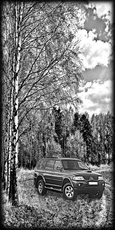

Первый раз делал пейзаж на большом камне
Aidar606
Делал пейзаж на камне размер 2000*1000*250
Вот что получилось
Свет от лампы тоже попал в кадр))
Летающий внедорожник??? :aai:  Если уж вставляешь одну картинку в другую, так подгони масштаб и перспективу. И о тенях забывать не стоит.
Спасибо за замечание, обязательно учту на будущее)
Kamnerez, а можешь показать как должно быть правильно, если не сложно конечно?
@Aidar606, Исходные картинки давай. Править что-то на той фотографии нет смысла.
Ок, завтра буду на работе скину, дай свою электронку
не плохо)  о тенях уже говорили
возможно глупый вопрос, но это ручками? или станком?

1. Смело для двухметрового.
2 .Справились для сдачи-для первого раза нормально,  но в целом сюжетная оценка невысокая, о соразмерности малины и травинок уже написали. Меня больше интересует вопрос- это сюжет о любителе машин и погонялок по травке ?
3. Научитесь фотографировать , мы конечно экстрасеснсы..но не настолько чтобы исключить,ракурс лежащего камня, искажение света,блики лампы и отсуствие исходных картинок.

Делалось конечно же станком)
Руслан, просто заказчик захотел именно такой сюжет, лес ,дорога и внедорожник, эскиз утвердили и только потом я начал делать. Про ОТВЕТИТЬ понял, спасибо.

Примерно так, мне кажется:
Чуть изменил масштаб и перспективу машины, добавил тень снизу и фрагменты травки по колесам, сразу  машинка встала на землю. Далее перерисовал свет, чтоб падал с той же стороны, что и на деревья и для пущей важности - отражение пейзажа в стеклах. :biggrin: 15 минут работы. На глаз, просто чтоб принцип показать.  Если нанести на пейзаж перспективную сетку можно сделать точней... но лениво уже, после рабочего дня.
Kamnerez, спасибо большое за объяснение, так конечно выглядит очень реалестично
