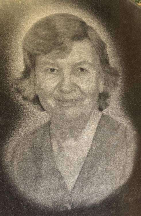

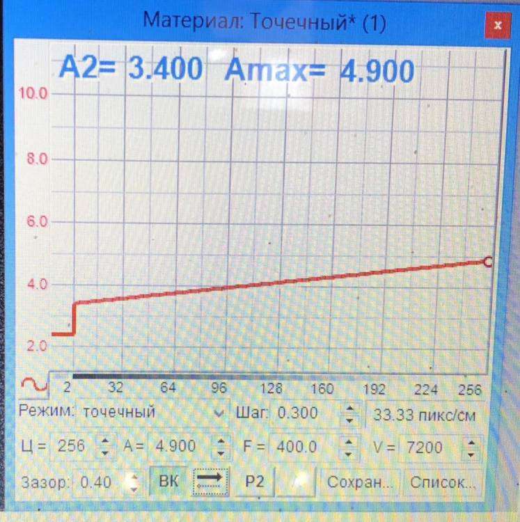

Добрый вечер, не могу добиться желанного качества портретов, ретушь перепробовал уже разную, станок плохо передаёт полутона. Раньше бил в комбинированном режиме сейчас начал делать в точечном, стало немного лучше, но все равно не тот огонь который хотелось бы видеть на камне. Камень украинский габрро, станок сауно 7.2  зазор ставлю 0.40 потому что 0.55 вообще выбеливает, шаг 0.300, Асерый 4200, Абелый 7300-7500.
Бывает такое что даже волосы слегка седые видно, а падло легкие тени как правило выбеливает, делаю темнее ретушь, получается темный потрет. Че делать пока не знаю, если у кого есть идеи по этому поводу, буду рад их прочитать и опробовать для получения положительного результата.
 пробуй шаг 035,  030- в два прохода сьедает точки, тем более А2 4200,  на семерках больше 3000 не ставили мы никогда .  Зазор 04 -нормально
Если менять шаг, тогда изменяется разрешение, это никак не влияет на результат?
 С Амакс более-менее что-то понятно. Набиваем квадратик с цветом в 10% серого и добиваемся того, чтобы черные точки после пробивки все сохранялись, т.е. сначало повышаем значение, а потом, когда видим, что точки начинает  "сжирать" , снижаем на 100, а вот с А2 как быть?

Я когдда на украинском габро работаю ставлю зазор 0,34  А2 около 3000  А макс около 6300  все получается нормально, если камень очень плохой  нужно будет потом черные точки дочистить вручную, это минут 10 займет не больше
частота 180 не выше

Здравствуйте, подскажите пожалуйста. Весной купил сауно 3КП 8-ку, пораметры ставлю А2 3100 Амах 7500 F3500 Ц256 зазор 0,40 портреты то делает очень хорошо, то так себе, то плохо. Иногда делает негатив, когда делает негатив как только параметры не менял бесполезно. После двух портретов становится в норму.

перепад нет, а от я работаю уже четыре года, и у меня постоянства нет. Постоянно все плавает. то ретушь делаю светлее или темнее. Шаг то больше то меньше. А2 и а макс - 4380 - 8500(9450). зазор 0,55. Не скажу что хорошо работы получаются, сдаваемые но не идеальные. Я что заметил чем больше разрыв между а2 и амакс тем насыщенней робота. Чем меньше шаг - тем четче. от шага особо тона не меняются(3,0 - 3,5). от зазора то да глубина.

Мои параметры станка на урк.  шаг 300.  F-150.  А вот серый белый тут все от камня зависит и от степени заточки иглы. Одни настройки когда иглой бьешь 1й портрет, другие когда 3й. :abr:
скажите а может из за усталости станка или выработке деталей станочек печатает не так как в молодости??* полутонов нету. а?
Думаю что нет .   Надо подстраивать станок. У нас из 3 станков , лучше всего бьет 7,2 переделаный из шестерки, самый старый лет шесть ему  .К примеру недавно станок 7.1  стал плохой бить градиент.  Поэксперементирывал , изменил зазор с 0,41 на 0,40 и тест изменил с 33 на 36 и полутона стали отличные.   Станок очень чуствительный к мелочам, надо только чуствовать что крутить

Здравствуйте!Возник вопрос по поводу гравировки фото.Всегда гравировали и все было четко,а сегодня изображение стало сильно выбивать (видны одни глаза,остальное практически все белое, на фото выглядит изображение даже чётче, на самом деле почти белое все). Камень Карелия чёрный.Настройки на панели «материал» не меняли, вот как на фото были,только Амах стоял 7400 при гравировке!Подскажите в чем дело?Может фото не очень удачно обработано или контраст какой отключился?!Не могу понять причину!Только поставили новую иглу,может в ней дело?
