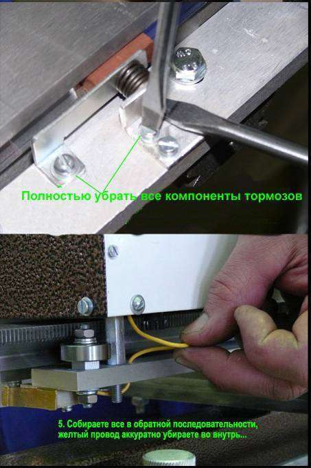

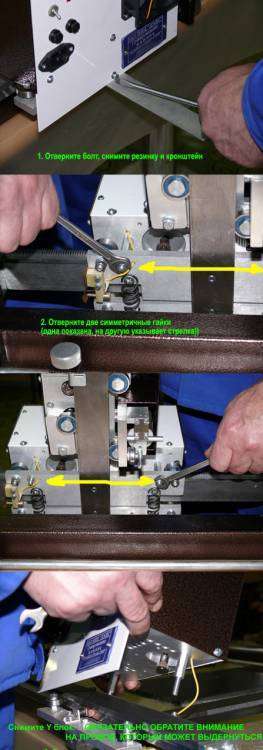

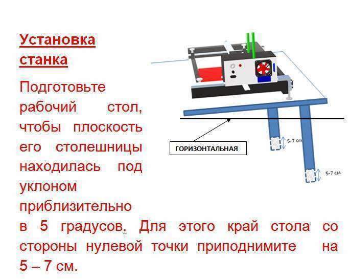

7oleg Опубликовано 23 августа, 2009 Опубликовано 23 августа, 2009 MonarhТормоза на моем с рождения не было, стол тоже стоит с наклоном.. а вот резинку не понял, попробовал, поставил, отличий не увидел, так что снял..AlexСбивается зазор.. и очень часто сбивается.. и шайба стоит уже чуть меньше наружней обоймы ролика, и иглу новую поставил.. все равно править нужно регулярно.А насчет того, что ретушь не качественная... спорить не буду, пока только учусь, но парадокс такой, одну и туже картинку при разнице в зазоре 0.09 и 0.04 бьет совершенно по разномуА камень всетаки китаец.. на нем нормально и полутона передаются, и яркость картинки отличная и руками на нем проще небольшие косячки потом править
