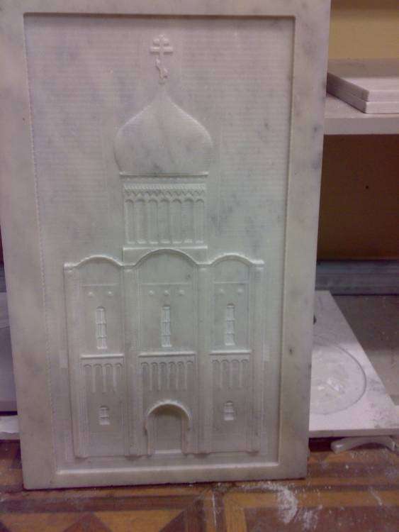

staNevaljashka Опубликовано 6 августа, 2009 Опубликовано 6 августа, 2009 На ваш суд выставляю мои первые барельефы - 3d модели в ArtCAM делал сам - в камне, конечно, некоторые мелкие детали из-за неточности фрез и кривости станины станка утрачены, но в целом получилось........ сами судите, критикуйте, ругайте или хвалите
Никита Опубликовано 7 августа, 2009 Опубликовано 7 августа, 2009 полосы по горизантали и должны быть?
Valerius Опубликовано 7 августа, 2009 Опубликовано 7 августа, 2009 полосы по горизантали и должны быть? Не, не должны. Слишком большой шаг между проходами фрезы.
staNevaljashka Опубликовано 7 августа, 2009 Автор Опубликовано 7 августа, 2009 На цветах шаг фрезы для чистовой обработки был выставлен 0,5 миллиметра, на церкви и ордене - 0,4 - полосы действительно заметны только на некоторых скругленных поверхностях, и то только с близкого расстояния и при определенной освещенности - если смотреть с расстояния 1-1,5 метра, то их практически не заметно. Я думаю, что они с легкостью уйдут после обработки шкуркой, а все фото были сделаны сразу же после снятия со станка, без какой-либо дополнительной обработки.PS Кстати орден делался из агломератной мраморной плитки - там полос вообще не видно - на натуральном мраморе они проявляются больше.
