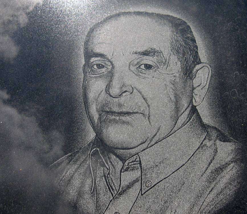

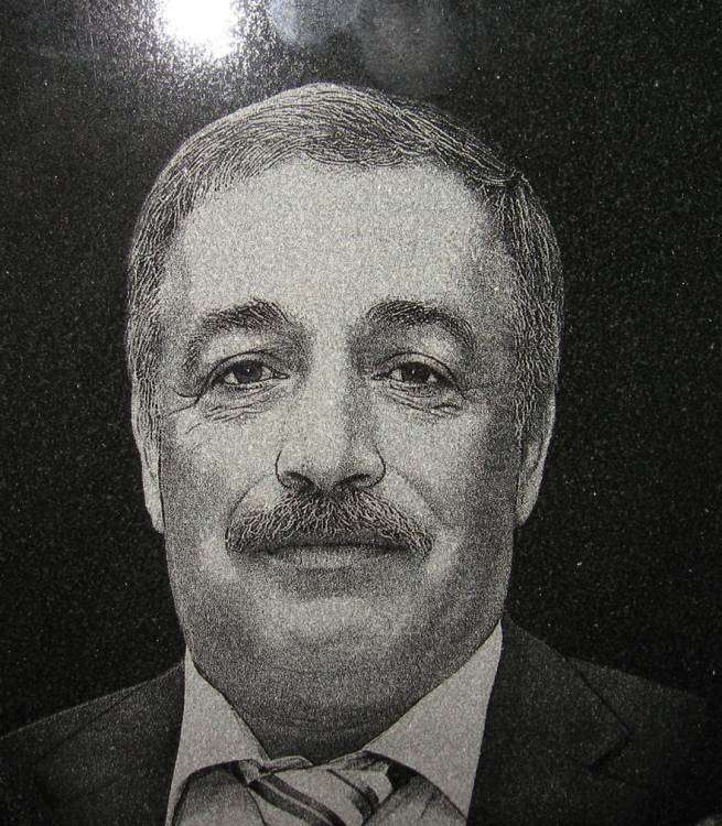

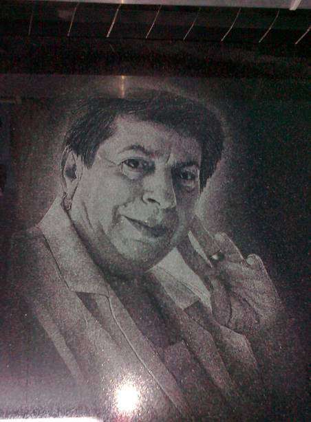

Ivanovich Опубликовано 5 ноября, 2013 Опубликовано 5 ноября, 2013 Примеры работ на гравировальном станке "Дятел"68dpiвысота изображения 32смрежим низкое качествоДва прохода1 проход 1ч26мин регулировка групповая сила удара 142 проход 1ч15мин регулировка групповая сила удара 11 68dpiвысота изображения 28смрежим низкое качествоДва прохода суммарное время 1ч38мин1 проход регулировка групповая сила удара 132 проход регулировка групповая сила удара 12 68dpi материал - гранит высота изображения 30смрежим низкое качествоДва прохода суммарное время 1ч42мин1 проход регулировка групповая сила удара 122 проход регулировка групповая сила удара 12
BiSer Опубликовано 5 ноября, 2013 Опубликовано 5 ноября, 2013 Что сказать, какашка. Все картинки полосатые.

bobo bobo Опубликовано 5 ноября, 2013 Опубликовано 5 ноября, 2013 чужие картинки шлепаю. ага, а то последняя женщина уж больно знакомая )))
Ivanovich Опубликовано 6 ноября, 2013 Автор Опубликовано 6 ноября, 2013 Приношу извинения за возможный плагиат.Поспрошал у своих пользователей хорошую ретушь, прислали. Я думал это их работы.Предложите другую ретушь, пробью в разных режимах , выложу посмотреть.Не думаю что в этом форуме кому-то интересно мое умение ретушировать. А по поводу выложенных работ, может сфоткал не с того ракурса, но на камне выглядят симпатично.
