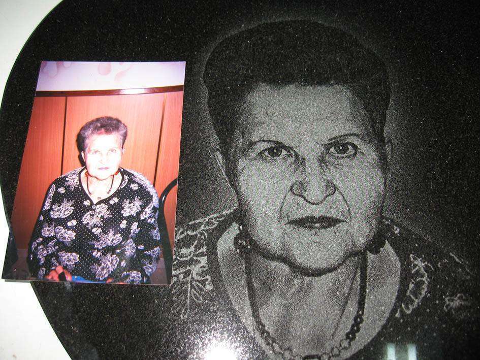

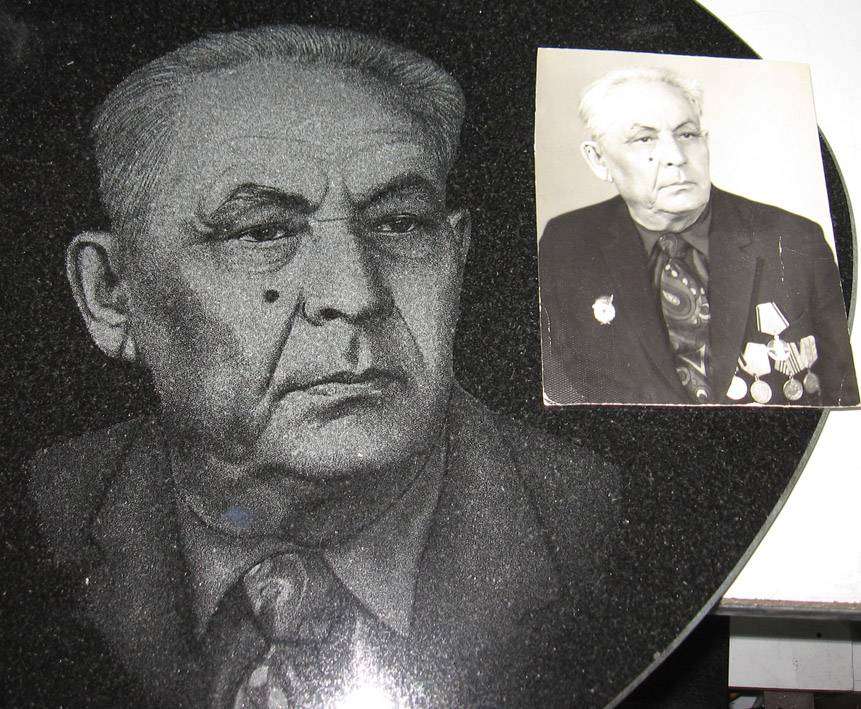

Ищущий Опубликовано 1 декабря, 2013 Опубликовано 1 декабря, 2013 @Ищущий, Предполагаю, что портреты в прикреплённых изображениях, показаны с ручной доводкой Только один портрет коснулась рука очень хорошего мастера. По причине смещения камня перед вторым проходом. Два других - без ручной доводки. Да и ретушёром доволен.
Руслан Опубликовано 1 декабря, 2013 Опубликовано 1 декабря, 2013 Так испоганить хороший исходник-надо еще постараться... Схожесть ушла. Черно-белая маска осталась. на камне вышла мурзилка. Ретушь слабая и настройки на камень нет. Это даже не двойка...тут оценкой и не пахнет...Нужны детали или и так понятно ?
Ищущий Опубликовано 2 декабря, 2013 Опубликовано 2 декабря, 2013 Конечно в деталях!! Желательно с привязкой к станку!Не за оценки работаем. Да и не основная моя работа, но очень рад выслушать мнение компетентного, этичного "гуру"!Я недавно этим занимаюсь и буду очень рад. Надеюсь, будет по делу и без ярлыков! Вот бы ещё отзыв bobo по возможным настройкам !
bobo bobo Опубликовано 2 декабря, 2013 Опубликовано 2 декабря, 2013 (изменено) @Ищущий, портретик , честно слабенький. думаю станок может лучше судя по точечкам вы били в 68 дпи. верно ?? есть ли у станка режим "Дифузионный" и 100 дпи. ?? @Ищущий, покажите пожалуйста ретушь Изменено 2 декабря, 2013 пользователем bobo bobo

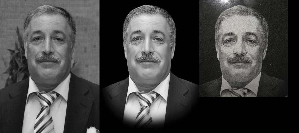

Ищущий Опубликовано 2 декабря, 2013 Опубликовано 2 декабря, 2013 bobo - это как Step.та же электроника и та же программая бил в 100 dpi улучшенныйкамень - Китайбез ручной доработки Думаю на фото присутствует искажение из-за угла фотосъёмки, попробую переснять.Руслан похоже тоже чуть изменил пропорции.. Чуть позже выложу как положено: фото-ретушь-камень bobo. В разделе Степа ты давал пояснения с фото по ретуши. Указывал белое К =5-6%, тени после К= 50%. С каким разрешением ты работал?
bobo bobo Опубликовано 2 декабря, 2013 Опубликовано 2 декабря, 2013 Забудьте о том. то старая метода. Сейчас можно добиться гораздо лучшего качества.мне нужна ретушь той работы (может там ретушь хромает а не станок)а дальше я вам скину ретушь, откадрируете кусочек лица, пробьете по тех настройках что скажу, посмотрите и скажете
Ищущий Опубликовано 2 декабря, 2013 Опубликовано 2 декабря, 2013 bobo. Куда и в каком формате отправлять? Это моя 26 работа. Буду благодарен за помощь.С этого форума всему и учился.Наверное так более правильно выставлять ...Исходник отличный, но мы ведь говорим о возможностях станка! 1
bobo bobo Опубликовано 2 декабря, 2013 Опубликовано 2 декабря, 2013 @Ищущий, исходник мало интересен, киньте пожалуйста ретушь в PSD на antoxa13021991@yandex.ru , хочу погонять пипеткой по цветам. Камень у вас бомба, я вчера впервые на китае работал, плакать хочется... не камень - мечта. да и сами смотрите портрет чистый, грязи нет, но тона у вас оч. грубые, короче кидайте ретушь, там разберемся
