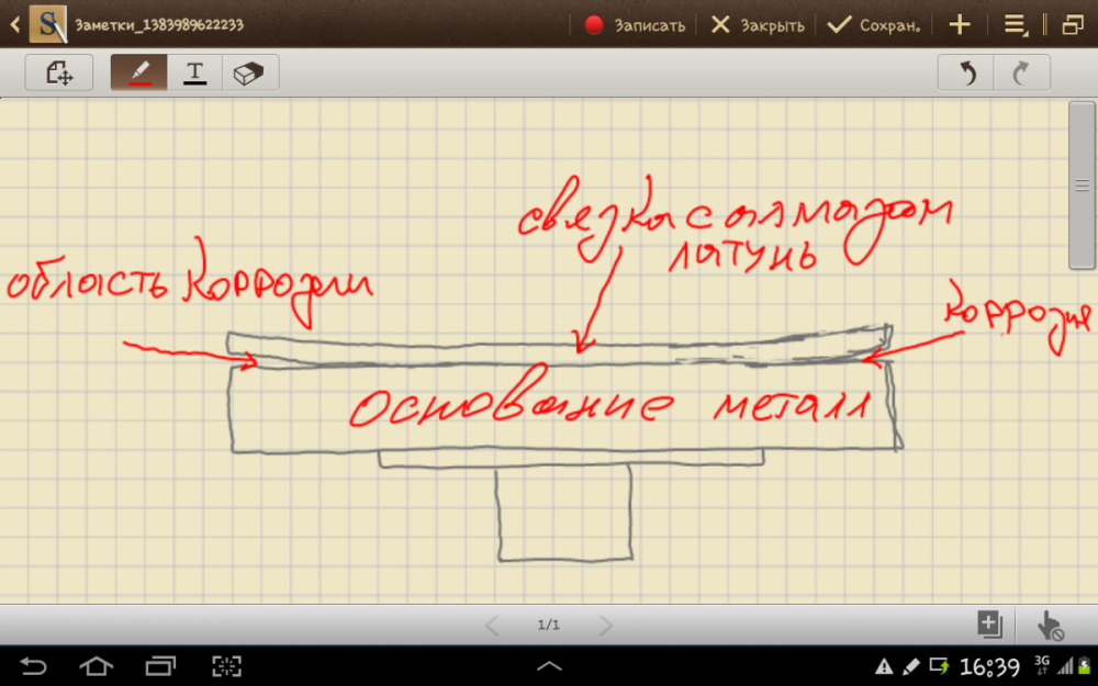

Металлические блины и алмаз сверху на латунной связке , толщина алмазного слоя 3-4мм.
Недавно заметил , по всей окружности на 3-4 см от края инструмента алмазная связка отошла от металлического основания на высоту 1-1.5 мм ,
Я для себя сделал вывод -под воздействием коррозии , ржавчина короче.
Получается центр провален , края задраны. Таких кругов два, зерно 400/315 и 100/80.
Грешил на неравномерный износ, пока не снял планшайбы для замены подшипников шпинделя.
Есть какие нибуди мысли по поводу ремонта ? Жалко, отличный рабочий инструмент , грызет все , но сейчас область применения очень ограничена.
