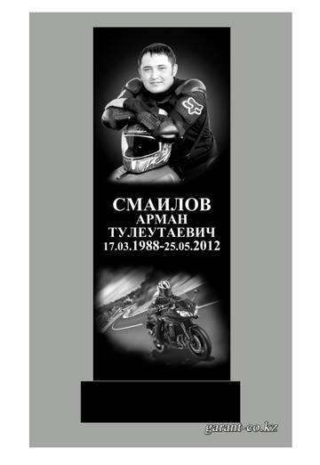

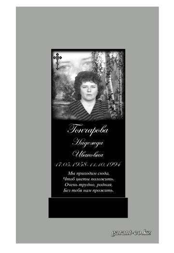

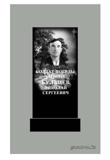

Эскизы неплохи, идея не нова. Один момент: портрет на фоне природы - пожалуй, только последняя работа не "режет глаз". Остальные - портрет как будто в воздухе повис. Не надо его так обрезать, хотите сделать такой коллаж - делайте так, чтобы смотрелось естественно, одним целым, в правильных пропорциях и перспективе
Вероятно все-таки Asteroid_88 слукавил, написав, что это полностью ручная работа. Слишком точные попадания в ретушь, пускай и для умелых рук. Хотя я могу и заблуждаться.
@sergio2586,  макеты интересные, правда, не нравится как коротко полукругом обрезается одежда, на фоне пейзажей смотрится грубовато и куце. Иногда сама подобным грешу, надо исправляться)))

Есть замечания по эскизам. Текст не нужно растягивать близко к краям плиты. Нужно варьировать кеглями (выделять основной от второстепенного). Пейзаж на фоне нужно приглушать, а вокруг фигуры сделать немного свечения. Вот переделал на скорую руку( и то не нравится).

@zeken, хороший дал совет. Все как-то одинаково - однообразно, много изобразительности, все спорит друг с другом, сами портреты теряются на фоне этих красот.
