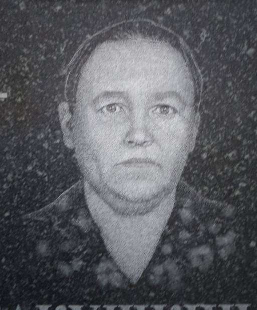

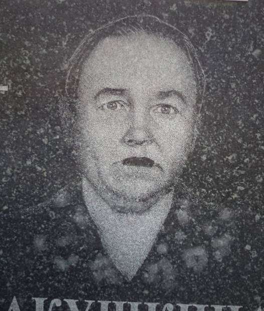

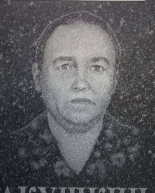

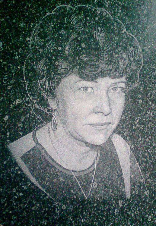

Портретом занимаюсь 2 года, парралельно с рубкой, гранит 95 процентов саяк. Пятна, бывает попадается "грязный", как ржавый. Чтобы пятна не забивали лицо рисую так чтобы темный тон на лице была светлее пятна на камне. Только часто в связи с этим полутона пропадают. Фон мне делать запретило начальство, не обьясняя, не знаю почему. Может неприятные моменты сопутствовали. Поэтому фона на моих портретах нет. Хотя иногда хочется там где просится. Комментируйте, критикуйте. Может кто то еще на саяке работает. Извините за качество фотографий, других нет. Все фотографирую телефоном. Фото будут еще, надо подготовить для интернета.post-10612-0-12266200-1386236426_thumb.jpost-10612-0-37960500-1386236462_thumb.jpost-10612-0-58184000-1386236647_thumb.jpost-10612-0-46204700-1386236756_thumb.j
Забыл дописать что показываю только принятые портреты
  • Одобряю сказанное 3
по женщине буду судить. вполне качественная работа.камень конечно плохой, но и при таком камне видно, что мастер чувствует и камень и инструмент.хороший крупный пучёк+умелая рука дают красивую фактуру кожи.
  В 05.12.2013 в 10:28, КАМЕНОТЁС сказал:

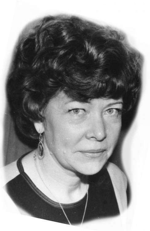

Мне показалось чуть не похожа, в жизни красивая женьщина..может сфоткал так..
  В 05.12.2013 в 15:53, Адаец сказал:
Ты знаешь, да есть такое, не получается пока добиться чтобы было как на фото один в один. Может я думаю потому что навыка пока мало, может потому что сильно выбеливаю.

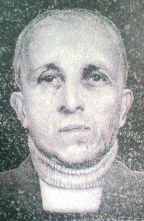

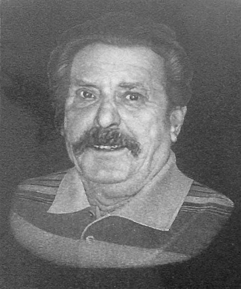

Вот еще, забавная девочка. Видел на форуме раздел с необычными выражениями лица и позами, может её туда ...post-10612-0-41676900-1386259424_thumb.jpost-10612-0-70606100-1386259464_thumb.j
Хочу поговорить с начальством чтобы разрешили с фоном поэксперементировать, а то  щеки которые обычно имеют темный тон тоже приходится рисовать светлее чтобы оторвать от камня. Ну и остальное лицо подгонять уже под это.  Думаю тоже влияет на восприятие заказчика. Но по большому счету проблем пока особых не было, предвидя что портрет может не понравится из за изменений в тоне стараюсь тщательно выделать портрет. Даже на одежде время уходит так же как на лице.

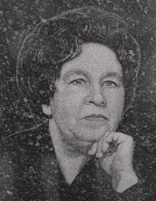

Есть же камень с пятнами? Кто как рисует, интересно. Не обращая на них внимание, переводится или высветляется сознательно чтобы перебить их максимально?

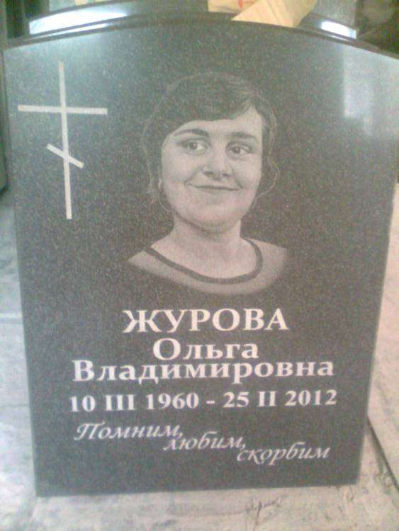

А я уже привык, как будто другого камня и не существует...Иногда перепадает китаец, если наша компьютерщица и её станок не успевают.post-10612-0-02972100-1386476270_thumb.j вот портрет на китайце.

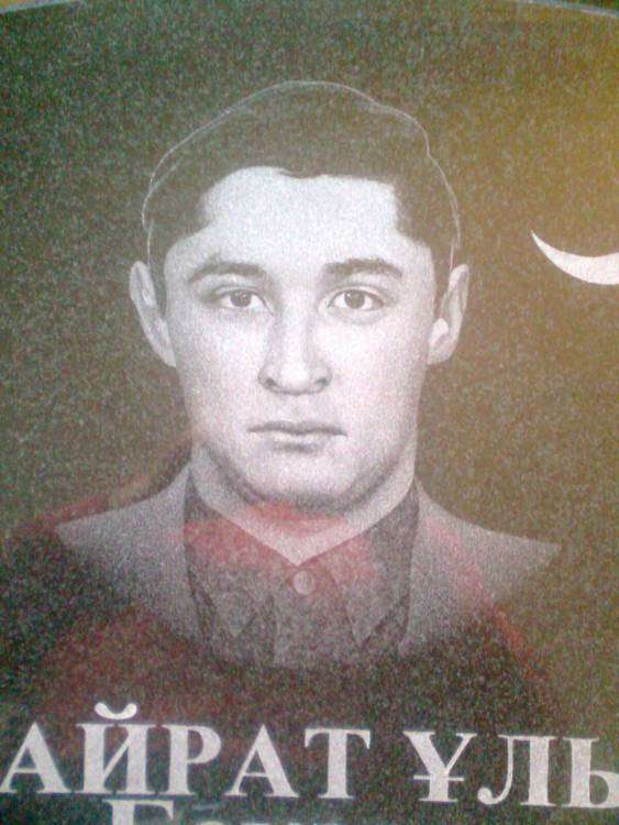

Здравствуйте форумчане, ничего не выкладывал т.к. не было чем фоторгафировать. Вот портрет этого года, были ещё, но уехали на кл-е. Пока выкладывал заметил недоработку. Вообще с фотоаппаратом удобно,  в сравнении портрет - исходник лучше видно что например не так. Как на картинках "найди десять отличий" или пять, у кого как.
post-10612-0-16429600-1400532875_thumb.j
post-10612-0-10118900-1400533257_thumb.j
Конечно камень не совсем для этого дела
Но я делаю подругому
Сначала немного" выравниваю" общий тон а потом ищу
Остаётся больше полутонв чем то самого тёмного(не получиться)надеюсь понимаешь очём я
Поэтому критики и отзывов нет пол форума на китае
ermosha, дорогая, расскажи пожалуйста подробней, что значит "выравниваю" общий тон а потом ищу.
У нас такого камня нет но я его сравниваю например с зелёным,токовским или лезником
Для гравировки они не очень подходят но можно делать
Перевожу,пробиваю как обычно самые светлые
А в полутенях и тенях сначала тушую выравнивая тон исходя от вкраплений а потом относительно света пробитого, списываю и так до теней
Но предворительно переводя рисунок ищю и двигаю фото чтоб эти гадики не попали в зрачки ,ноздри и важные тени на фейсе
А я двигать перестал, может на саяке этих "гадиков" больше чем на других камнях. Пдвинешь чтобы не попал в правый глаз он уже в левом. Уберёшь с левого, он в уголке губ. Уберёшь с губ, он на правом глазу. Удивительно. А что значит
post-10612-0-97667400-1401574661_thumb.jpost-10612-0-69006300-1401574681_thumb.j
когда самое светлое  пробил
Дальше сначала между пятнами слегка тушую а потом только пучком бью легонько
и так дальше от светлого до теней
Если бить сразу в светотени пучком то потом сложно ровный тон набрать
Спасибо + попробую так как ты работаешь

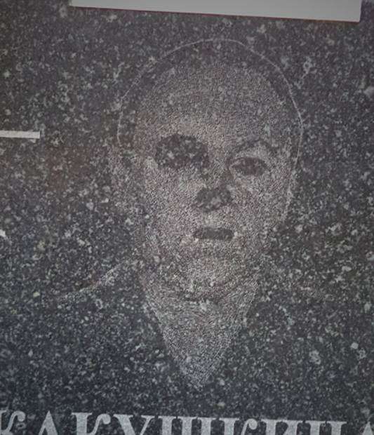

Здравствуйте форумчане и форумчанки! Давно собирался показать поэтапность  гравировки портрета на саяке, но собрался окончательно вот только сейчас. На образец как должно быть не претендую, может можно и по другому.И конечно если у кого будут вопросы дам подробные ответы. Вашему вниманию:post-10612-0-68857200-1408893594_thumb.jpost-10612-0-68845800-1408893614_thumb.jpost-10612-0-89777700-1408893629_thumb.jpost-10612-0-45660500-1408893647_thumb.jpost-10612-0-52272400-1408893671_thumb.jpost-10612-0-49247000-1408893685_thumb.j
Мне иногда аж жаль тебя
Такая работа врятли приносит хоть какое то удовольствие
Сюда прямо просятся вставки
Ты молодец
Сколько терпения надо чтоб работать с таким камнем
Мне сейчас надо 2 лезниковских нарисовать руками
Кто бы голову о....л  как говорится
Удовольствие стараюсь получать, просто если не будет еще и удовольствия, то совсем кисло. Спасибо за молодца, ты тоже молодец!
