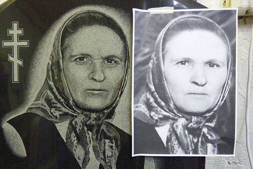

Женщина в платке: заказчице не очень понравился рот. Памятник, правда, забрали, но у меня вопрос-  можно было бы как-то исправить рот, чтоб было похоже с оригиналом, если да,то как?

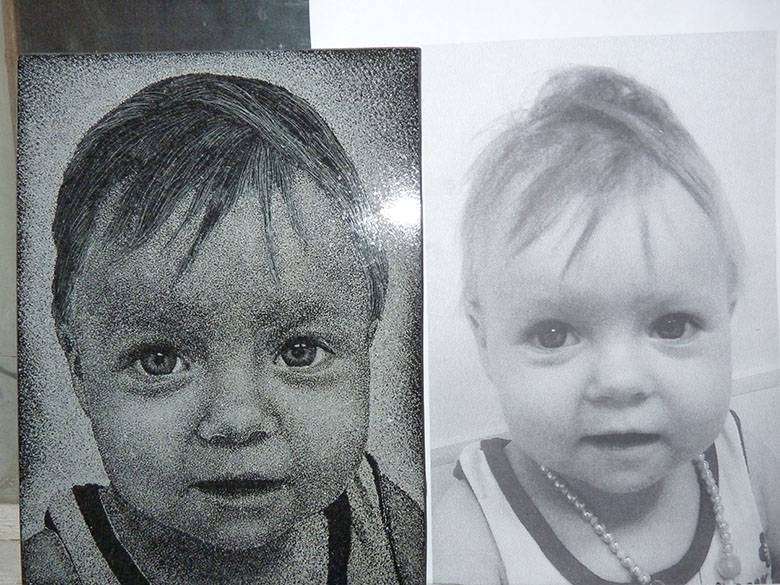

Не нравится мне портрет ребенка: на плитке как будто бы лицо более взрослого ребенка, нет детской наивности что-ли. Почему так получилось, в чем ошибка?

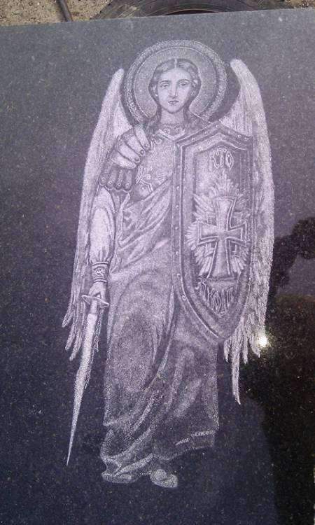

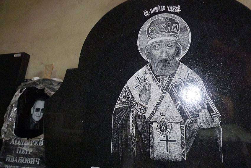

Николай Угодник  вообще в первый раз делался, и  мне не нравится. Как  можно  доработать, чтоб лучше было?

Женщина в платке. Рот - нужно было сгладить нижнюю губу, не выделять так ярко, и уголки рта ты сделал короче, чем на фото, по крайней мере, с лева нужно было точно продлить. Ноздря намного меньше чем на фото...Фон вообще лишний. Вокруг носа грязь, если почистить, заодно чуть светлее будет. Переход от щеки к нижней челюсти с права у тебя шире - чистить, сгладить резкую белую грань...

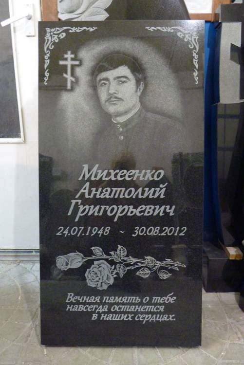

На Михеенко, этот фон и обведенная голова полоской мне  не понятна...
Ребенок. В первую очередь, что скажу - учись делать волосы...лучше машинкой. Нацарапанные алмазом, они у тебя смотрятся грязными. Волосы не должны идти равномерными линиями. Где блики, плавные переходы?..С глазами перебор. Блики и радужка сильно яркие и больше чем надо. Участок от лба до глаз, опять таки, грязный...Нос. Под носом должны быть две еле заметные полоски(закрылки ноздрей продлить внизу) они у тебя отсутствуют.
По Николаю, увы, доработать не получится...Руки и лицо испорчены напрочь...все остальное сделано без объема, плоско - в основном в двух тонах - черное и белое, иногда серое...

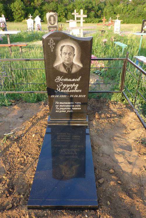

post-9069-0-35175300-1386958542_thumb.jp
post-9069-0-36807000-1386959498_thumb.jp

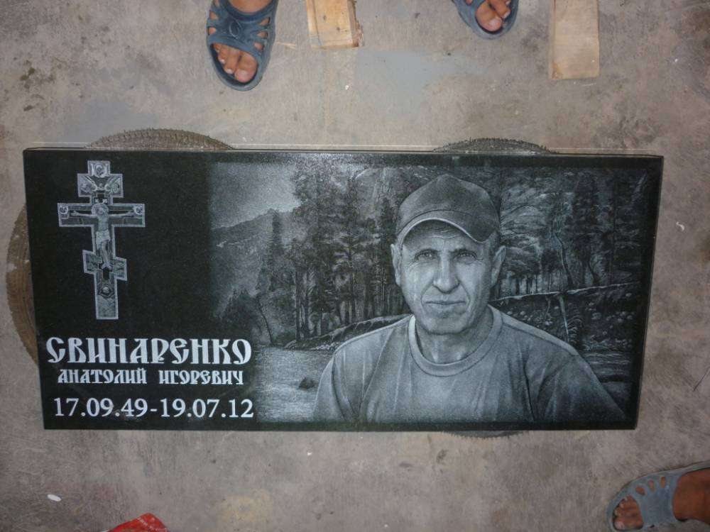

Оформление нормальное. Только фамилию побольше нужно.

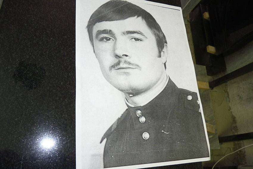

По портрету ничего не могу сказать...далеко сильно - не видно ничего.
Фон ужасный и броский... Не нужно его делать таким большим. Резко прерывается - надо уходить плавно к черному, "на нет". Грани между белым и серым тоже не должно быть...
По фону согласна с WERTY полностью. Еще про ребенка: деток, по мне так, делать очень сложно (хотя я и станочник). На фото девочка миленькая такая, а гравировка..... Как-то мягче что-ли надо было полутени, переходы передать, жестковато получилось
Да почистить надо, будет и мягче и переходы и светлее чуть...А как ты знаешь, девочка это или нет?..
А там бусики у нее, девченки (даже самые маленькие) это любят)))
Ах вот оно че) А у меня на аве, мальчик или девочка? будишь судить по красной одежде?.. :biggrin:
деток  делать сложно потому, что у них мало характерных черт лица и поэтому сложно уловить характер...где-то с тенями прогадал...и все...
мне кажется, на аватарке мальчишка :rolleyes:
Не угадала...это то, что я и писал - мало характерных ***** лица...маленькие детки, они, со стороны, все так похожи, хотя все такие разные...
У нас такой фон колокольчиком зовут!

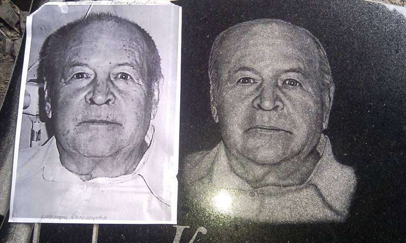

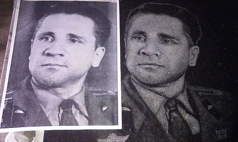

Здравствуйте. Давно сижу на сайте, любуюсь работами настоящих талантов.Сама учусь рисовать. Хочу получить оценку и критику своих нескольких работ. Буду благодарна за ваше внимание.

Самое главное - не торопись. Работаешь на вертикальном камне, или горизонтальном?
Есть ли у тебя шпунт (одиночная спица, как на фото из поста http://graverstone.ru/topic/1939-pn-moi-raboty/?p=59479  )? Пожалуй, самый важный инструмент для новичка! И следи за остротой инструмента. Все остальное придет с практикой. Еще раз повторюсь: не торопись!

Спасибо, за совет. Работаю по разному, в основном на горизонтальном камне.Шпунтом не пользовалась, у меня чертилка алмазная.Может это и не то,мне помогает. :abr:
Шпунт - необходимый инструмент для начинающего мастера. Увесистость необходима для реальной точки. А что такое гравированный портрет? Необходимое количество точек расставленных в нужных местах. Шпунтом ты научишься расставлять их там, где надо.
Как я уже поняла, даже судя по моему новому помощнику, что основная проблема новичков это грязь на светлых участках портрета и пересветление тёмных участков. Портрет получается плоским, всё одного тона и на свету и в тени. Наверное, это всё из-за желания побыстрее увидеть результат))

На мой взгляд проблема начинающих гравёров, в том числе и у меня была такая же, это невидение нужной фактуры, т.е ты начинаешь бить портрет, вроде тебе кажется что всё нормально идёт, а в конечном результате понимаешь что то здесь не так. Просто дело времени. Многие бьют 1,5 - 2 (пчками). Я в портрете использую максимум 1.2 из крупных. 1.5 только одежда или фон. Меня учили следующим образом, начинаешь со светлых пятен: лоб,щёки,подбородок, кончик носа. Пробил свет 1,2, собрал точки, затем можно пройтис 1.От спиц тоже многое зависит. Житомерскими спицами я не работаю, только немецкими( так у нас называют их, цельнопобедитовые). Есть ещё важный момент, когда бьёшь, старайся чтобы удар был одной силы. Чем аккуратнее пробьёшь, тем меньше чистить придётся. Сильно спицами тоже не бей, лучше пробей на 2 раза, зато нежнее портрет будет. Потом 1 полутени пробиваю, следом чищу.В тенях моно или 1 или 0.8,  слегка только. Ну воткак то так, надеюсь помог хоть немного.
