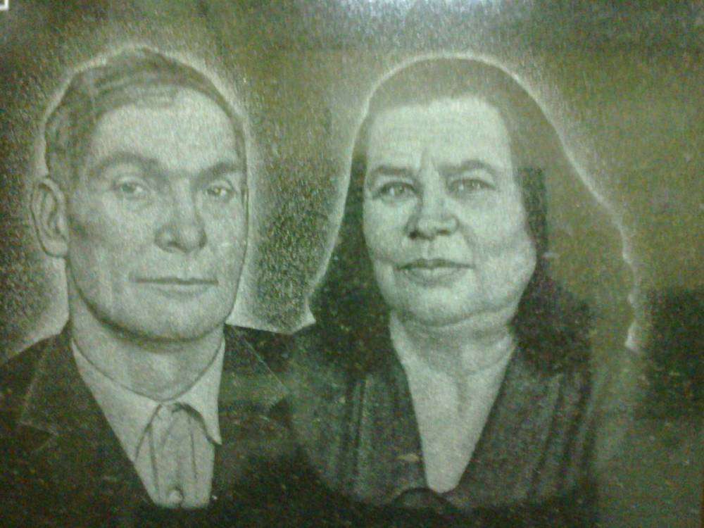

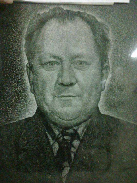

Фотиния Опубликовано 7 декабря, 2013 Опубликовано 7 декабря, 2013 У нас появились новые виды портретов станок с ручной доработкой,заказчикам подешевле в два раза и нам тоже
Фотиния Опубликовано 7 декабря, 2013 Автор Опубликовано 7 декабря, 2013 Обтравка ужасная. обтравка ..это что?
gvo3dika 35342 Опубликовано 7 декабря, 2013 Опубликовано 7 декабря, 2013 думаю что это доработка фона(обтравка)
kamnerez Опубликовано 7 декабря, 2013 Опубликовано 7 декабря, 2013 обтравка ..это что?Вырезаете голову из фото грубо очень. Обтравка это полиграфический термин, ещё из тех времен, когда фотографию, перенесенную на металлическую пластину для печати, покрывали лаком, а фон выцарапывали штихелем и травили кислотой, чтоб убрать.
Р.Н.Б. Опубликовано 7 декабря, 2013 Опубликовано 7 декабря, 2013 я бы вам в четыре раза меньше платил
Alaverdi48 Опубликовано 7 декабря, 2013 Опубликовано 7 декабря, 2013 Какие ж тогда работы ДО ручной доработки? Там явно видны черные пятна.... это как минимум
Фотиния Опубликовано 8 декабря, 2013 Автор Опубликовано 8 декабря, 2013 я бы вам в четыре раза меньше платил эти портреты стоят 500-600 руб штука,куда же меньше? какая версия? версия 7,1 и 7,2 Это же ужас полный а научить и подсказать то некому,некому придти и покритиковать,сама ретуширую,сама запускаю,сама дорабатываю,вызываю заказчиков,дорабатываю при них,если что не нравится(так бывает редко).Критиковать со стороны,Руслан,конечно легко.А вот уважаемый kamnerez хотьчто то подсказал,спасибо!
Р.Н.Б. Опубликовано 8 декабря, 2013 Опубликовано 8 декабря, 2013 оставляйте больше одежды на людях, одежду с низу затемняйте плавно, посмотрите фото с последнего конкурса допустим №18(по одежде) а лица, форум по ретуши проштудируйте не поленитесь, и скажите начальнику пусть не жлобит переведет станки на 8 версию
Фотиния Опубликовано 8 декабря, 2013 Автор Опубликовано 8 декабря, 2013 оставляйте больше одежды на людях, одежду с низу затемняйте плавно, посмотрите фото с последнего конкурса допустим №18(по одежде) а лица, форум по ретуши проштудируйте не поленитесь, и скажите начальнику пусть не жлобит переведет станки на 8 версию Спасибо за совет
Адаец Опубликовано 8 декабря, 2013 Опубликовано 8 декабря, 2013 Фотиния -у вас машанка есть? -хотя бы фон научиться бы -ужЕ ! пол дела .вы же в ручную фон делаете.(есть тема ФОН портретов)..игла должна тонко переточена..Плавно растянута..У вас видно что грубой бритвой(машинка)..прошли а дальше пучком и то небрежно...удачи..
WERTY Опубликовано 8 декабря, 2013 Опубликовано 8 декабря, 2013 А зачем эта "машанка"? там фон пучком дорабатывать надо. Чтобы элементарно, хотя бы резкой грани не видно было, плавный переход нужно спицами растянуть Недоработанная доработка какая-то вышла... 1
Адаец Опубликовано 9 декабря, 2013 Опубликовано 9 декабря, 2013 Машанки нету. хорошо хоть мошонка не написал.. я привык не пучком . машИнкой плавный переход растягивать. .. .пучки у меня тупые как америкосы, точить не охота..
Natali 72 Опубликовано 9 декабря, 2013 Опубликовано 9 декабря, 2013 А не лучше, сразу в процессе ретуши фон нормально сделать. Работы на пол минуты в фотошопе, чем машинкой и пучком елозить. Станок всё сделает. 2
WERTY Опубликовано 9 декабря, 2013 Опубликовано 9 декабря, 2013 оно-то, может и лучше, но раз так, то доработать надо было... хорошо хоть мошонка не написал.. да. твой вопрос был бы оригинальнее, особенно учитывая, что он задан девушке... Фотиния -у вас машОнка есть? точить не охота.. зря...а кому охота? хоть изредка, но точить нужно.

Адаец Опубликовано 9 декабря, 2013 Опубликовано 9 декабря, 2013 хоть изредка, но точить нужно. Согласен что изредко точить нужно...у меня 5-6 отличных пучков (Рускар присылал)..так-как пучками почти не пользуюсь..после станка -дорабатываю машИнкой ..особенно после увиденных работ Витоса..
WERTY Опубликовано 9 декабря, 2013 Опубликовано 9 декабря, 2013 Витос и пучками дорабатывает...да и он с душой работает, а посему, тупым инструментом работать не будет.
Адаец Опубликовано 9 декабря, 2013 Опубликовано 9 декабря, 2013 пучками почти не пользуюсь.. Без пучков не обойтись..впереди зима ноточим,смажем, кое-где ремонтнем...
Фотиния Опубликовано 9 декабря, 2013 Автор Опубликовано 9 декабря, 2013 Фотиния -у вас машанка есть? -хотя бы фон научиться бы -ужЕ ! пол дела .вы же в ручную фон делаете.(есть тема ФОН портретов)..игла должна тонко переточена..Плавно растянута..У вас видно что грубой бритвой(машинка)..прошли а дальше пучком и то небрежно...удачи.. И машинка есть и инструменты тоже есть,спасибо за совет.Удачи и вам! хорошо хоть мошонка не написал.. я привык не пучком . машИнкой плавный переход растягивать. .. .пучки у меня тупые как америкосы, точить не охота.. спасибо,кстати ,напомнили,инструменты то к сезону надо подготавливать,а то ходим в зимней спячке 2
