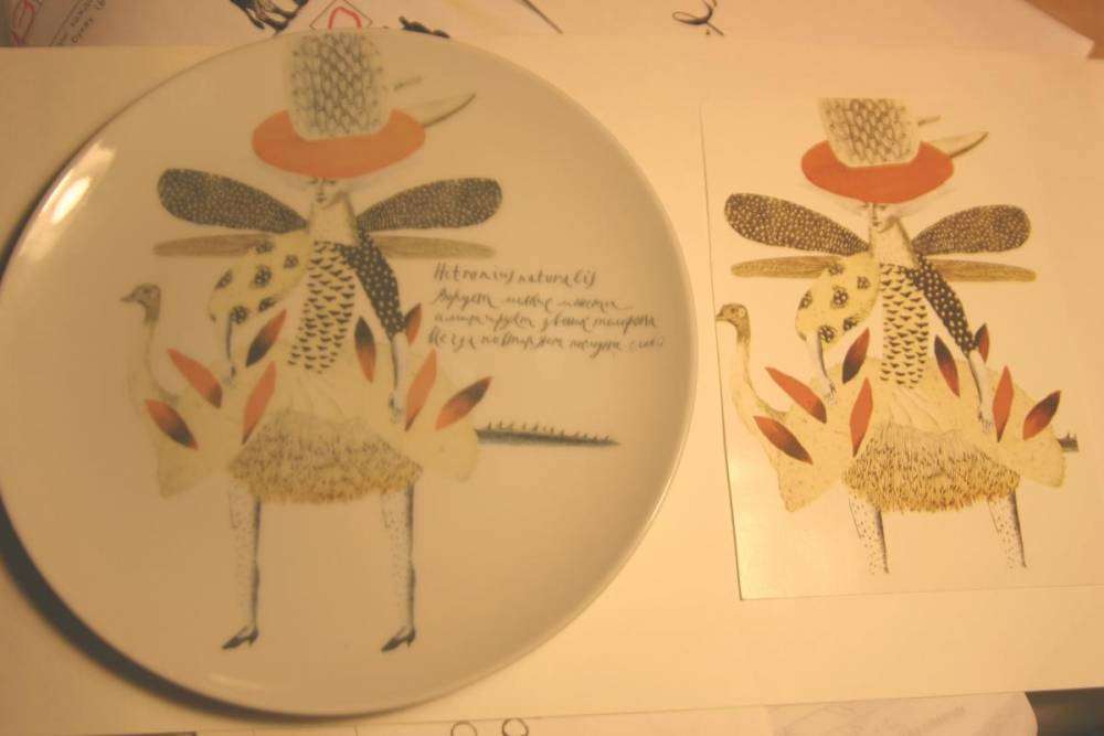

Ikirshin Опубликовано 23 декабря, 2013 Опубликовано 23 декабря, 2013 Добрый день всем! Столкнулся с проблемой после обжига деколи. На бумаге все хорошо распечатывается, все цвета насыщенные, яркие, а после обжига все бледное и тусклое, некоторые цвета как-будто выгорают. Обжиг был до 300 градусов за час, далее до 800 100 за час и выдержка 20 минут на 800, далее остывание. Есть ли в москве человек, который сможет помочь настроить процесс? Есть маленькое отступление от техпроцесса, не использовал профиль, который предоставил продавец принтера. (может это из-за этого) На фото не так видно бледность тарелки, как в реальности
Сергей Кл Опубликовано 23 декабря, 2013 Опубликовано 23 декабря, 2013 Добрый день всем! Столкнулся с проблемой после обжига деколи. На бумаге все хорошо распечатывается, все цвета насыщенные, яркие, а после обжига все бледное и тусклое, некоторые цвета как-будто выгорают. Обжиг был до 300 градусов за час, далее до 800 100 за час и выдержка 20 минут на 800, далее остывание. Есть ли в москве человек, который сможет помочь настроить процесс? Есть маленькое отступление от техпроцесса, не использовал профиль, который предоставил продавец принтера. (может это из-за этого) На фото не так видно бледность тарелки, как в реальности Позвони на Baltea - там спецы супер. Из за профиля такая хрень как раз и вылазит
sintex Опубликовано 23 декабря, 2013 Опубликовано 23 декабря, 2013 @Ikirshin, могу Вам подсказать техпроцесс обжига: высушить деколь в сушильном шкафу до запекания в печи при температуре 45-50 градусов 60-120 минут, чем дольше сушка, тем надёжнее. После сушки закладывайте изделия в муфельную печь, температура внутри камеры, которой соответствует температуре вне камеры. Далее разогревается печь за 60-70 минут до 800 градусов (если у Вас тонер MZ), выдержка не более 10 мин. Далее выключаете печь и ждёте остывания. Если в печи есть небольшие вентиляционные отверстия, то их можно открыть для ускорения остывания. На керамической посуде в 95% случаев цвет будет отличаться от цвета на мониторе и на деколи, так как в глазури посуды используется большое количество примесей, которые вступая в химическую реакцию с элементами тонера меняют цвет краски, чаще всего цвета уходят в синеву. Большая выдержки больше 10 минут или температура выше 800 градусов будет приводить к бледности изображения после обжига.

Ikirshin Опубликовано 9 января, 2014 Автор Опубликовано 9 января, 2014 embru спасибо, к сожалению специалист по итальясной технологии говорит, что с немцами связываться не будет и что это не из-за профиля. посоветовал сделать температуру обжига 750sintex спасибо, попробовал меньше выдержку, эффект тот же. подъем температуры, хозяйка печи не разрешила ставить такой как вы советовали (Спирали выдерживают гораздо большую температуру, но при этом не терпят быстрого нагрева. страшно представить что будет с тарелочками при таком быстром нагреве. В лучшем случае глазурь просто вздуется, когда из черепка начнет выходить воздух,а глазурь еще не до конца разогрета что бы его выпустить, в худшем же ваши тарелочки попросту деформируются или потрещат и сломаются. Я уже молчу что будет с лещадками. Исходя из выше сказанного, к сожалению, я не могу взять такой рискованный обжиг к себе. Такой обжиг, возможно,Вам смогут провести владельцы газовых печей, но я не уверена), подъем был 4 часа до 800, 10 минут выдержка. Последняя надежда на 750 градусов, если у кого-то еще есть какие-то варианты решения проблемы, буду вам очень благодарен. спасибо
Dimitrius Опубликовано 9 января, 2014 Опубликовано 9 января, 2014 Чтобы вам помочь нужна инфа какой тонер используется и какая модель принтера? Можете написать в ЛС.
Шелезяка Опубликовано 19 февраля, 2014 Опубликовано 19 февраля, 2014 Как правило, такое происходит когда в принтере остаётся родной тонер. Опять же, производитель тонера? Если это mz маджента класик у него обжиг на 850 градусах, а если маджента без свинца, то при этой температуре всё выгорит. И самое главное лак с флюсом или без? Применение профиля повлияет только на цветопередачу.
