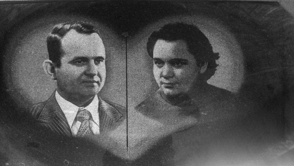

1работа
режим вк включер зазор 40,а2 (3400) А макс(7400) F-300

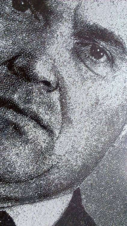

Вот крупное
Вторая работа настройки не меняли
явно видно что плавности полутонов нет!

можно увидеть ретушь ??? )))))))
скиньте F до 200... может 2 прохода надо.... каким шагом били и какой камень ??

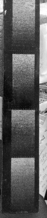

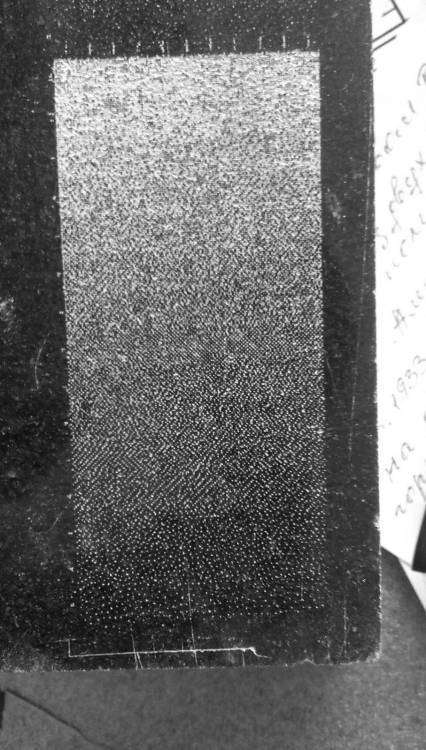

После этого начали пробивать градиент!)и играться с настройками!
нижний показался наиболее подходящим!остановились на таких настройках : А2(4000) А макс(6400) f200 "ВК" выключен!

белый "выдран" от этого общее впечатление и портится, надо меньше зазор, белый цвет в ретуши снизить, камень мягкий,
игла должна быть с острым углом заточки идеально острая, пробуйте проходами так наглядней будет

снизьте зазор к 0,3 и делайте с выключеным повторным проходом ... на коростышевском граните шаг идеальный  0,350 - 0,325
Я в свое время приноровился к этому камню, но потом начали покупать лучший))) Теперь привыкая к лучшему.
Попробуйте сделать с меньшим шагом (300 - 350) и меньшей силой удара. ВК отключите. Смотрите чтобы не скалывало точки. Пробуйте на меленьких пробниках, а не на больших портретах.

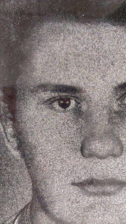

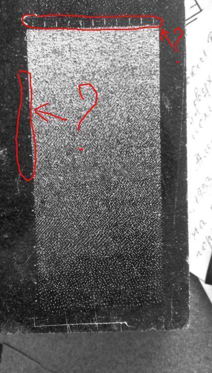

извиняюсь вопрос это что за риски ?
а иногда встечаются, я про украинский камень, не то что паганые камни а просто супер поганые, у меня случай был завел я свой станок и ушел, когда пришел чуть удар меня не жахнул, такой Г...  портрет вышел   грязный веесь с прожилками я думал 100 процентов на полировку, благо у него усы были и шляпа на портрете как отличительная черта, я потом часа 4 возился с этим портретом чистил его, но ушел в лет , клиенты были в восторге

у вас просто плохая ретушь, делайте контрастнее.
Еще кроме ретуши стоит настроить магнит, так как у вас полутона плохо пробивает(как бы червечками).

Что за риски на той картинке ?
