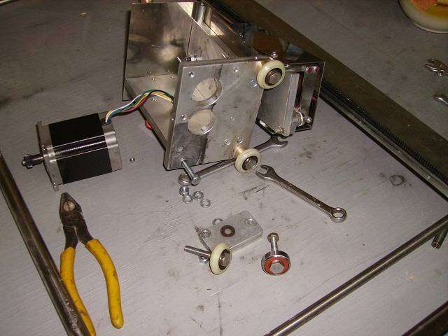

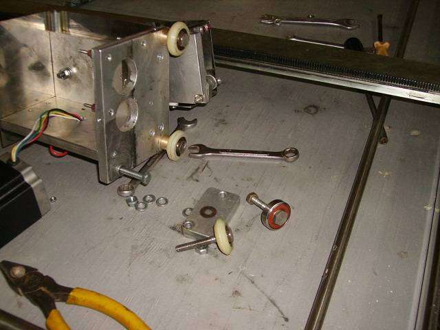

Ali-Chelny Опубликовано 28 июля, 2019 Опубликовано 28 июля, 2019 12.02.2015 в 19:44, andezit сказал: По оси Х поменял все подшипники. Теперь рейка (ласточкин хвост) прослужит долго, насадки из капролона не сделают борозд. Кто захочет изменить конструкцию должен приобрести : 3 подшипника Ф20 х 8, болванку капролона Ф 30 длиной 10 см, 3 стопорных,внутренних кольца на 22 мм, шестигранник на 12, длиной 20 см и хорошего токаря. Чертеж могу нарисовать, хотя все делали по слепкам. Привет! Можешь выйти на связь? 89631231689

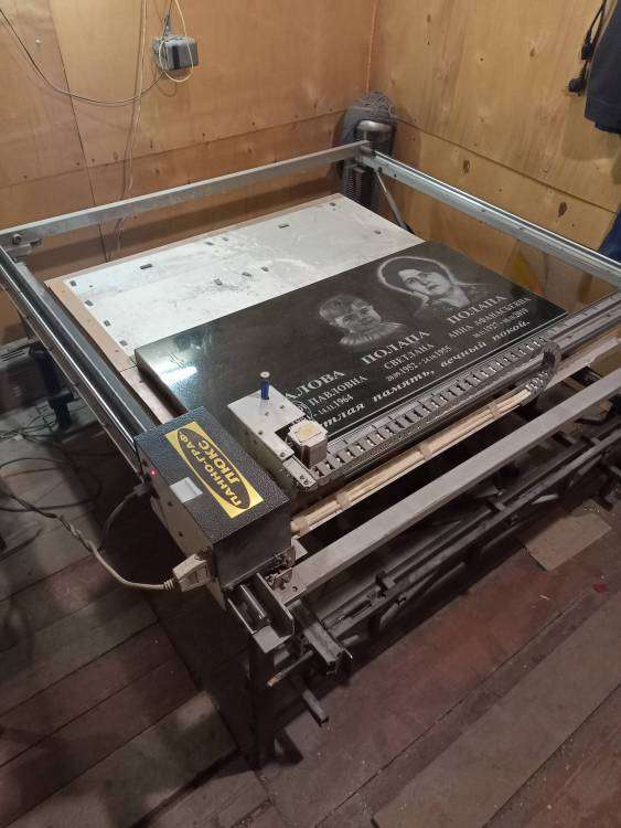

zasim1 Опубликовано 10 июня, 2022 Опубликовано 10 июня, 2022 Поставил всё на китайские направляющие. С Алиэкспресса. Они калёные, ходят вечно. Там каретка по рельсу катится на шариках. Линейный подшипник. Заодно и рабочее поле увеличил.
vadim Опубликовано 11 июня, 2022 Опубликовано 11 июня, 2022 @zasim1 кабельканал провода перепаивал? кинь ссылку на алик ежели не жалко, как подобрал зубчатую рейку?
zasim1 Опубликовано 15 июня, 2022 Опубликовано 15 июня, 2022 С рейкой ничем не смогу помочь. Я использовал бу рейки от какого то советского станка. Рейку с метрическим шагом 2,5 мм. я не мог найти ни на китайских ни на российских ни на европейских сайтах. Везде модульный шаг. А метрический только крупный свыше 3 мм. Потом пришла мысль использовать рейки от старых Паннографов. В кабельканал засунул 2 четырёхжильных кабеля сечением потолше 2,5 мм. Они в любом магазине есть. Идут на трёхфазную электропроводку. Хорошие, внутри тальком просыпаны. 1
