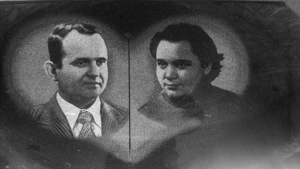

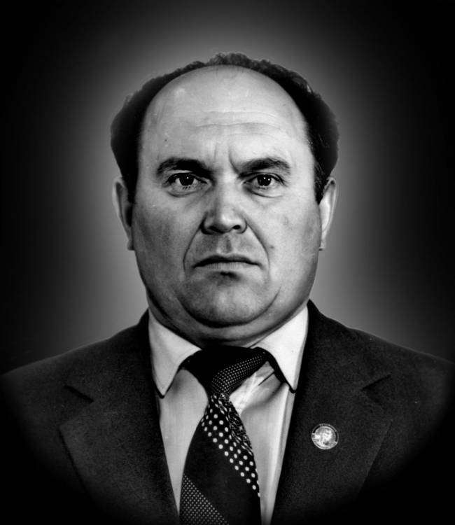

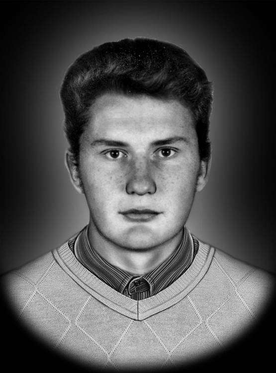

Вот мои достижения!!))Без доработки!!
У кого что получается?
шаг 0,4
f 200
станок сауно 8в
Проходы делаю поэтапно, по необходимости
ОЧЕНЬ любопытно чего добились опытные станочники на украинском камне!(БУКИ не в счет)))
что значит поэтапно ?

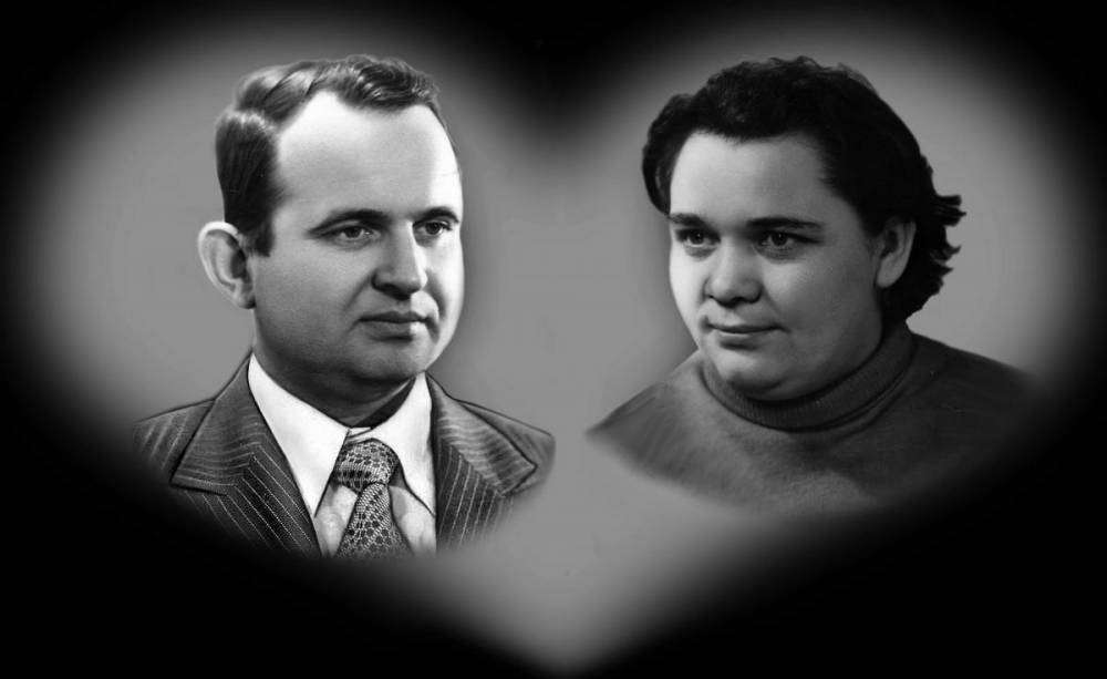

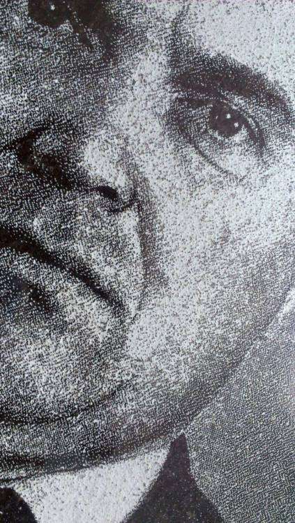

Ничего не впечатлило. Памятник с сердцем с полосой посередине. Полутонов нет. Очень странно, на тесте полутона есть, а на портретах нет.

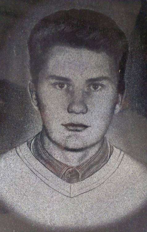

Вот мой пример работы на сауно 7.2 на украинском габбро. Один проход без доработки. С настройками помог bobo bobo)))
без "ВК" один потом второй, бывает и третий по белым местам!

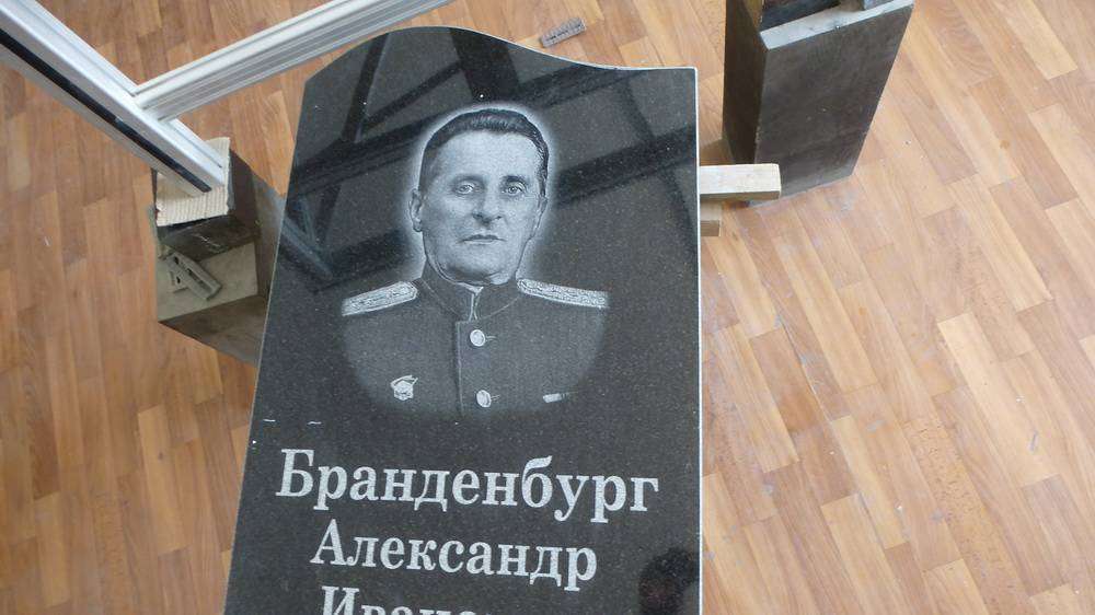

такие в полный рост  я делаю в 2 прохода голову , а потом в один проход все остальное .   ..На среднем и плохом габро нереально сделать в один проход
Первый проход --второй и что получилось , без доработки и подкраски
это 7.1,    160  частота,  035 ,   04- зазор,   780 на 260   2 прохода

Вот мой пример
У всех одно и то же и у нас то же...Нет тени от фигур.Призраки))))

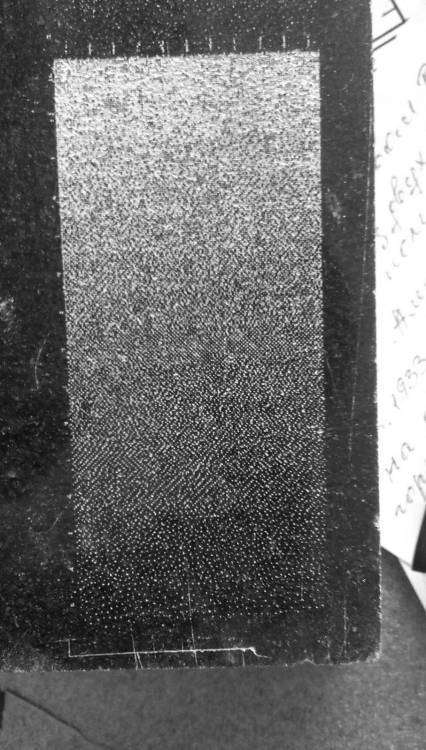

НА ПОСЛЕднем изображении там где прямоугольник вверху и сбоку риски, это что за риски ????  может станок касячит
это риски черточки разделение полос градиента просто вынесены в сторону!
Еще вопрос что означает "яркость белого в фотошопе не более 200" Где это регулируется?

@BOR, я говорил @dollysky,  чтоб голову ещё раз прошла с меньшим зазором... результат гораздо лучше был бы
Вся Украина работает)) И небольшая часть России.
Та нормальная часть России работает с нашим габбро, К кому не заедь на фирму, у всех все по паковано на Россию, вытерто, вымыто, пыль стёрта и пленкой замотано. а нам так остается то что под забором лежит. России камень выгодней возить чем своим продавать. (Это мое мнение). А со станочными вашими роботами скажу, - ни одна робота станка пока не превзошла ручную роботу.
имея 8в версию, бить точечным режимом? автор посмотрите еще какие есть там интерестные режимы....Р2, Р3.
вам понравится
