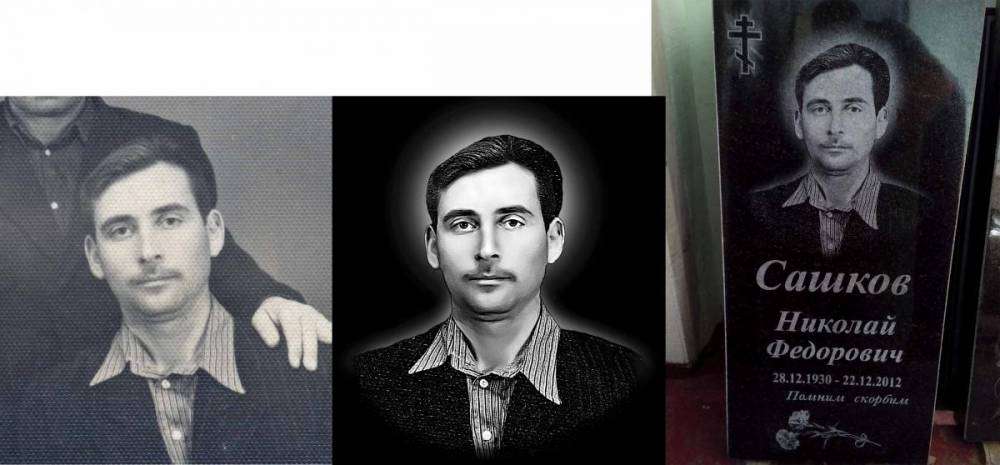

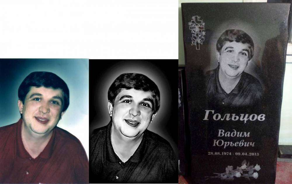

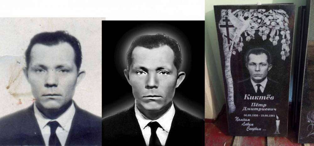

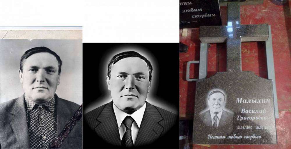

Собственно вот что получается, разбирались почти год, но с ретушью особо не заморачивались, ничего не дорисовывали, убирали только лишнее:

Фото получаются схожими и естесственными, еще с параметрами самого станка пришлось повозится.

Фото получаются схожими и естественными
Схожими ? Это не так...Схожести мало
Естественными  ?
Белые мурзилки без признаков портрета...
Как вы сдаете такие работы..хз...
Вам не отдельную услугу -вам надо в принципе пересматривать свои взгляды. тестировать..искать..бороться и не сдаваться..а то так и будете " объектом для выноса мозга".
