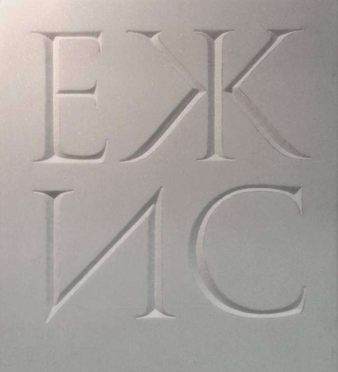

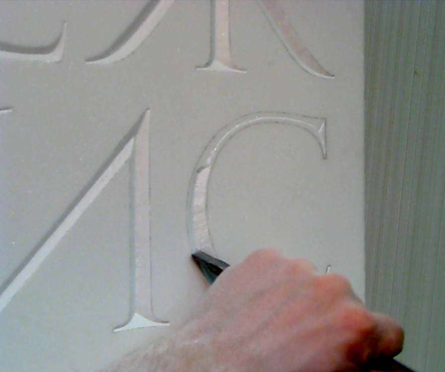

Letterca Опубликовано 13 марта, 2014 Опубликовано 13 марта, 2014 Здравствуйте.Интересно узнать ваше мнение об этой работе. Все сделано вручную. Высота букв 120мм. Здесь можно посмотреть процесс: 5
crazy Опубликовано 13 марта, 2014 Опубликовано 13 марта, 2014 Ну-ну ждем ответов. Я тоже этот метод исповедую, меня тут не поняли. Раз мы рядом давай дружить опытом.
Могучий Опубликовано 13 марта, 2014 Опубликовано 13 марта, 2014 молодец что сказать хорошо владеешь тем более в вертикальном положении сложней высекатьчерез мизинец что скарпель не пропускаешь?хотя дело привычки я в горизонтальном положении работаюдавно на пневматику перешёл
crazy Опубликовано 13 марта, 2014 Опубликовано 13 марта, 2014 Moguchij Я с тобой не согласен. Стоя лично мне удобней чем лежа и вот почему:1) Опилки сдувать не надо2)Со светом меньше гемороя3) Самое главное( так как я мужицкого рода ) у меня очень спина потом болит.Ну а насчет мизинца это не принципиально хош так хош эдак самое главное технологию соблюдать. Я кода начинал тоже так скарпель держал а потом как то она сама за мизинец спряталась. Просто пока доходило что тут к чему лично мне было удобно держать скарпель всей пятерней.
Могучий Опубликовано 13 марта, 2014 Опубликовано 13 марта, 2014 @crazy,спина больное место всех словорубов но для меня была важна скорость в горизонтальном положении работать быстрей моё мнение но спина конечно страдает поэтому наделал 30ть столов по высоте удобной для себя и раскидал по всем точкам где работал за мизинец скарпель прячу только по свежаку и когда мелкое круглое рублю когда паспорта на карельце к примеру с высотой букв 15-19см рубишь да 46ым пистолетом какой нахрен мизинец там хоть двумя руками держи
crazy Опубликовано 13 марта, 2014 Опубликовано 13 марта, 2014 Не буду спорить не наша тема и не о том. Одно мне интересно от чего эти такие большие буквы? Показал бы все полностью. Это что проба пера?
ирин@ Опубликовано 13 марта, 2014 Опубликовано 13 марта, 2014 Ну что тут скажешь....чисто, аккуратно. Молодец! Вижу, что камень мелкозернистый, на нём работать одно удовольствие, сколов не будет даже если очень захочешь)))
Letterca Опубликовано 13 марта, 2014 Автор Опубликовано 13 марта, 2014 , Я начинал с вертикали, и как-то не могу на горизонталь переходить, и вдобавок если сидеть на регулируемой табуретке, можно целый день работать и не устать. А горизонталь, лично мне, удобна для поднятых букв, тогда можно с любой стороны подобраться. Про "скарпель через мизинец" я слышал от граверов, но не пробовал. Мои скарпели 8 гранные, будут врезаться. Контролировать кажется сложнее. @ирин@, Спасибо большое Да, с мелкозернистым мрамором гораздо приятнее, на крупном я бы такие засечки не сделал. Крошиться.
Могучий Опубликовано 13 марта, 2014 Опубликовано 13 марта, 2014 мой учитель после того как закончил архитектурный начинал работать в Москвепотом судьба его занесла к нам так вот он тоже высекал только в вертикальном положении и говорил что в Москве практически все так работаютна него смотрели все и говорили чтож ты мучаешься давай мы тебе положим камень как надопотом он перешёл на горизонтальный вариант и больше не возвращался к вертикальномувообще я считаю нужно уметь рубить со всех положений даже в верх ногами)))

crazy Опубликовано 13 марта, 2014 Опубликовано 13 марта, 2014 В 13.03.2014 в 18:41, Серёга Саратовский сказал: При таком способе лучше использовать пневмопистолет. А, так, что сказать, обычный стандартный текст. А вот и не обычный. А очень чистая резьба таким мало кто может похвастаться. Есть тут ребята и почти все из Питера и девочка. Ну а до пистолета еще дорасти надо. С ним на граните срез получается как болгаркой. Здесь сам стиль и качество исполнения заслуживают внимания.
AndreyTar Опубликовано 13 марта, 2014 Опубликовано 13 марта, 2014 @crazy, попробуйте порубить буквы на коелге, потом на полевском, чтобы понять как от качества мрамора зависит исполнение .
Димон1 Опубликовано 13 марта, 2014 Опубликовано 13 марта, 2014 чисто,красиво,но долго и наверно дорого?

Адаец Опубликовано 14 марта, 2014 Опубликовано 14 марта, 2014 Чисто, красиво и долго.....шрифт какой то западный . мне буквы потолще нравятся.)
crazy Опубликовано 14 марта, 2014 Опубликовано 14 марта, 2014 Все вы меня разозли. Нельзя быть такими упертыми консерваторами.Я уже здесь писал и еще раз повторюсь. Этой техникой рубится все от мрамора до шокши и в чем прелесть данной техники так это что сколы идут внутрь буквы. Ну а что касается времени то это спорный вопрос. Все хорошее требует хороших затрат ну а если вы нацелены на зарабатывания денег то 98% заказчиков устраивает сдирание полировки. В зависимости от камня время работы над паспортом занимает у меня 4-6 часов. Как раз последний диабаз попался такой приятный в работе что все получилось за 4 с половиной часа.Вас не напрягает тот факт что так режут буквы практически на всей планете кроме наверно бывшего СССР. Так что все зависит от квалификации работника вот видео. Обгонишь ты его даже с пистолетом
Могучий Опубликовано 14 марта, 2014 Опубликовано 14 марта, 2014 @crazy, тоска зелёная при всём уважении я на граните быстрей в два раза рублю а этот мел вообще как бритвой по маслу плюс шрифт именно его со всеми вытекающими посмотрел бы как он стандартные печатные делает
crazy Опубликовано 14 марта, 2014 Опубликовано 14 марта, 2014 Ну во первых шел разговор о мраморе. И во вторых я снимаю шляпу перед вами . Мне ни кто не попадался кто на граните быстрей работал чем этот парень на видео.Буквы печатные я просто усики делаю острыми что бы легче было работать да и мне так кажется красивее. 1
Могучий Опубликовано 14 марта, 2014 Опубликовано 14 марта, 2014 crazy сказал: Буквы печатные я просто усики делаю острыми что бы легче было работать да и мне так кажется красивее. я также делаю вот скарпель с соплами для выдува шлама по граниту угол заточки под мрамор можно сделать ещё острей поправляю один два раза за сезон на мраморе не садится совсем практически у пистолета очень высокая чистота ударов плюс хлесткость рукой ты так не ударишь
crazy Опубликовано 14 марта, 2014 Опубликовано 14 марта, 2014 Тут не поспоришь что правда то правда. Я это тоже подметил ( про качество среза) но компрессор в багажник не залазит потому и работаю руками.
